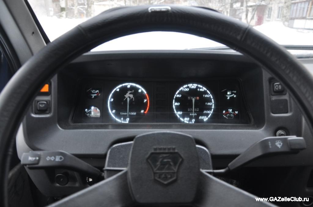

Kalashnikov-47 7 Опубликовано 1 февраля, 2011 Братан как дела? Подробно можешь дать ответ в личку. Заранее благодарю! Поделиться этим комментарием Ссылка на комментарий
7NRG7 1 Опубликовано 1 февраля, 2011 Не фига се-как на иномарке Поделиться этим комментарием Ссылка на комментарий
кирил 2 Опубликовано 1 февраля, 2011 расскажи как особенно шкалы.можно в л.с можно в подробностях Поделиться этим комментарием Ссылка на комментарий
дениsка 2 Опубликовано 1 февраля, 2011 и себе хочуподробности можно в личку Поделиться этим комментарием Ссылка на комментарий
sashok36 7 Опубликовано 1 февраля, 2011 То что красиво эт да. Только когда будешь ехать 3000 об. стрелки будут как ели живые :P Поделиться этим комментарием Ссылка на комментарий
Супер КАР 0 Опубликовано 2 февраля, 2011 красава, но тахометр не полжишь уже Поделиться этим комментарием Ссылка на комментарий
Аксентий 0 Опубликовано 4 февраля, 2011 То что красиво эт да. Только когда будешь ехать 3000 об. стрелки будут как ели живые :P Ничего подобного! Я сам когда делал, тоже думал, не будет подниматься (стрелки поэтому и не менял на иномарочные) - с тахометром все отлично! :P А вот спидометру уже сложновато - он у меня сам по себе врал: на 80км/ч показывал 60, а сейчас всё тросик нет времени сменить. Поделиться этим комментарием Ссылка на комментарий
Аксентий 0 Опубликовано 4 февраля, 2011 Всё с нуля (кроме оленя) нарисовано в программе Corel Draw 13 =) Поделиться этим комментарием Ссылка на комментарий
Аксентий 0 Опубликовано 4 февраля, 2011 красава, но тахометр не полжишь ужеСпасибо, старался!!)))) Поделиться этим комментарием Ссылка на комментарий
sanek605 0 Опубликовано 10 февраля, 2011 Прикольно!!! Ее бы еще затонировать и сделать подсветку от включения зажигания)))) Поделиться этим комментарием Ссылка на комментарий
Рабинович 6 Опубликовано 26 марта, 2011 Красава порадовал ;) Раскажи как мутил по подробнее. Поделиться этим комментарием Ссылка на комментарий
Boxer 0 Опубликовано 16 апреля, 2011 мужики, расскажите,как так же сделать? Поделиться этим комментарием Ссылка на комментарий
kocmoc37rus 0 Опубликовано 20 июля, 2011 И мне напиши в личку плиз)))))) Поделиться этим комментарием Ссылка на комментарий
Аксентий 0 Опубликовано 20 июля, 2011 И мне напиши в личку плиз)))))) привет) постараюсь чуть позже написать) там все просто) Поделиться этим комментарием Ссылка на комментарий
Deff 1 Опубликовано 31 июля, 2011 Лучшая панель!!! зачёт!! Респект!!! Братан и мне если не затруднит тоже кинь в личку как делал. Заранее Огромное спасибо! Поделиться этим комментарием Ссылка на комментарий
Kellevra 0 Опубликовано 10 августа, 2011 Напиши в личку подробно, как себе такую сделать! Поделиться этим комментарием Ссылка на комментарий
rus402 0 Опубликовано 24 октября, 2011 тож такую хочу как бы в подробностях узнать как замутить такое Поделиться этим комментарием Ссылка на комментарий
Аксентий 0 Опубликовано 24 октября, 2011 1. Создается рисунок желаемого внешнего вида приборной панели в программе Corel Draw2. Рисунок наносится на самоклеющуюся пленку выбранного цвета с помощью плоттерной резки (информацию о конторах можно найти в интернете).3. Перенос изображения шкал на заранее подготовленные соответствующие пластиковые формы (я использовал коробки от CD-дисков, но можно заказать орг-стекло) - все, что должно быть подсвечено, удаляем)4. Наносим на обратную сторону шкалы прозрачную самоклеющуюся пленку-светофильтр на требуемые для подсветки участки выбранных цветов. Что касается подсветки, использовал светодиодные кольца под большие приборы (идеален для данной приборки D=10см) и ленты под малые (по 3 диода на 2 прибора с двух сторон). Диоды лучше удалять как можно дальше от приборов - я вырезал ребра приборки и ставил под самую заднюю стенку. Стандартные лампочки удалены). Диоды лучше брать наименьшей яркости) Все это дело монтируем за место старых шкал) Важно не забыть ограничители стрелок поставить на новые шкалы (продаются в интернете, но проще сделать из сапожных гвоздиков и посадить на супер-клей). Самое главное аккуратно снять стрелки, чтобы не повредить ось, на которой она сидит - лучше поддеть пинцетом или ножницами с двух сторон. Тюнинговые стрелки можно купить как в готовом варианте - ассортимент достаточно большой, так и изготовить самому из орг-стекла, заматовать и не забыть подвести диод требуемого цвета к грибку стрелки. Поделиться этим комментарием Ссылка на комментарий
