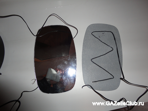

будущий подогрев зеркал
Павлик 557
А нука поподробней)
Валялись очень долго резинки с подогревом на дворники, резинки срезал и приклеил на суперклей, потом клеем для стёкол сверху прошёл(на фото ещё без клея. Пока не собрал- время не хватает, дома проверял-работает, потом фотку выложу
Я еще в 2004 нихром клеел на метализированный скоч, дешево и сердито.
Расскажи как стекло вынял? Там же плотняк!
Новые купил.
видел продается готовая наклейка с подогревом, стоит около 100р.
