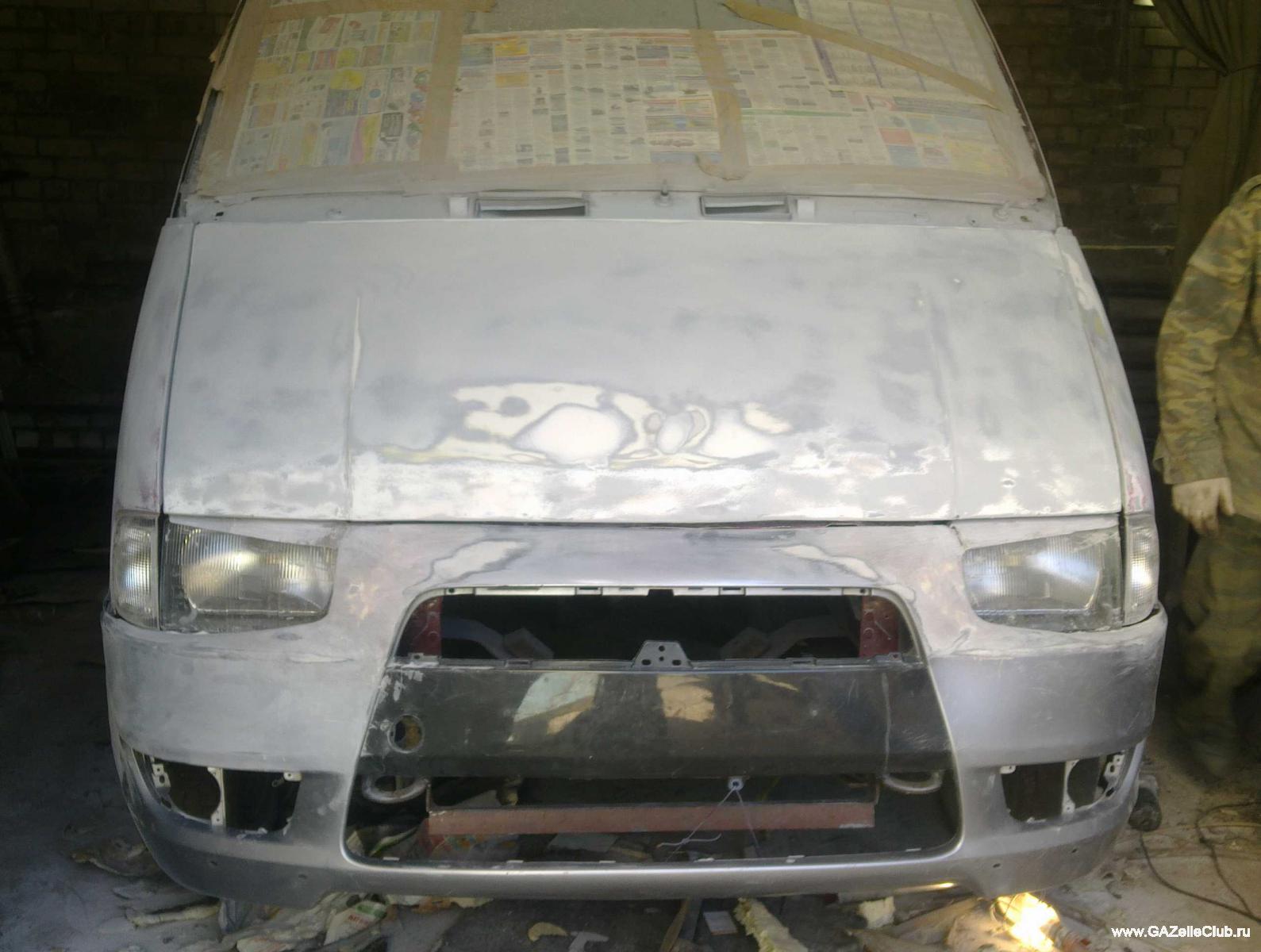

xaxol35rus 1 Опубликовано 23 мая, 2011 планирую в первых числах покрасить Поделиться этим комментарием Ссылка на комментарий

xaxol35rus 1 Опубликовано 24 мая, 2011 такое дело,год назад попал в аварию,хотел ее родимую на покой,да послушал отца и стал восстанавливать,рама,морда,лонжероны,от другой газели(папик за 3000руб.накрахмалил)но походу от аварии сьехала крыша у меня и решил пофантазировать,вот так вот и выходит..... Поделиться этим комментарием Ссылка на комментарий
Юрашка 6 Опубликовано 24 мая, 2011 такое дело,год назад попал в аварию,хотел ее родимую на покой,да послушал отца и стал восстанавливать,рама,морда,лонжероны,от другой газели(папик за 3000руб.накрахмалил)но походу от аварии сьехала крыша у меня и решил пофантазировать,вот так вот и выходит.....Вот оно как, а мицубина борода как взялась? Да и поуже небось? Или растопыривается? Насколько много возни, чтоб получилось то, что мы видим? Поделиться этим комментарием Ссылка на комментарий

xaxol35rus 1 Опубликовано 25 мая, 2011 в ширину он подходит вообще нормально,надо удлиннить только бока(арки)на 11ммна второй фотке это видно,можно напаять(он паяется хорошо)я предпочел выгнуть из железа,далее на саморезы,и стеклотканная шпатлевка,как кстати заметил Alexq55,вентилятции не хватало раньше,и в освободившееся пространство я поставлю два электорвентилятора с нивы,но есть накладка!!!!!родные серьги для буксировки прячутся под бампером!!!это я тоже сегодня придумал,приварил к серьгам прутки с внутренней резьбой М20,а в них вкручиваются серьги как на иномарках(от больших электродвигателей)в нижней сетке есть только два аккуратных отверстия и все,ну и еще надо усилить металлическими пластинами,вверху(рамка радиатора)внизу(низ бампера(я это сделал прутком с приваренными шайбами))и по бокам(в стыках крыла и бампера(уголки из железа№2))ну вот вроде бы и все)) Поделиться этим комментарием Ссылка на комментарий
xaxol35rus 1 Опубликовано 25 мая, 2011 P.S реснички сделал потому что без них смотрится как МОПСИК :wacko: что в мои планы никак не входило,литые(с бампером)не получились,потому выгнул из железа№0.8 и прикрутил к креплениям фар Поделиться этим комментарием Ссылка на комментарий
Юрашка 6 Опубликовано 25 мая, 2011 P.S реснички сделал потому что без них смотрится как МОПСИК :wacko: что в мои планы никак не входило,литые(с бампером)не получились,потому выгнул из железа№0.8 и прикрутил к креплениям фарОчень внятно, спасибо.Буду болеть за тебя! Поделиться этим комментарием Ссылка на комментарий
