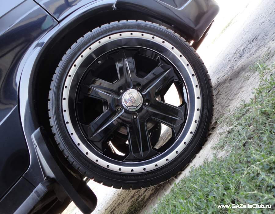

evgenii2584 0 Опубликовано 29 августа, 2011 вот это круть.. и чё 22радиус без каких либо дороботок встаёт??? Поделиться этим комментарием Ссылка на комментарий

31rus 10 Опубликовано 29 августа, 2011 SUPER!!!!молодец!! КРУТО!!! :blink: Поделиться этим комментарием Ссылка на комментарий
УТЮГ888 941 Опубликовано 29 августа, 2011 вот это круть.. и чё 22радиус без каких либо дороботок встаёт???.по кузову нет доработок.диски по разболтовке 5*139.7 соболёвские пришлось немного расточить центральное отверстие Поделиться этим комментарием Ссылка на комментарий

александр378 15 Опубликовано 30 августа, 2011 Класс!!! Поделиться этим комментарием Ссылка на комментарий
Никитa 0 Опубликовано 28 сентября, 2011 Да красиво, но явно не для рабочей лошадки! Поделиться этим комментарием Ссылка на комментарий
УТЮГ888 941 Опубликовано 28 сентября, 2011 Да красиво, но явно не для рабочей лошадки!.как раз нормально.работа работе рознь! Поделиться этим комментарием Ссылка на комментарий
Александр 3 0 Опубликовано 23 октября, 2011 Уважаемый скажи, какой у твои дисков ЕТ, тоесть вылет? Завод рекомендует ЕТ 45, в продаже не могу найти, есть но шире. Как машинка поведет себя с увеличенным вылетом? Тему искал не нашел. Поделиться этим комментарием Ссылка на комментарий
УТЮГ888 941 Опубликовано 23 октября, 2011 Уважаемый скажи, какой у твои дисков ЕТ, тоесть вылет? Завод рекомендует ЕТ 45, в продаже не могу найти, есть но шире. Как машинка поведет себя с увеличенным вылетом? Тему искал не нашел...у этих ET20 вылет будет зависеть от штрины диска J.если надумал литьё ставить вылет бери от+30 до 0 Поделиться этим комментарием Ссылка на комментарий
korridor 0 Опубликовано 24 ноября, 2011 хорошо смотрятся. А как на дороге себя ведут? Какую скорость максимальную по трассе держишь? Поделиться этим комментарием Ссылка на комментарий
УТЮГ888 941 Опубликовано 24 ноября, 2011 хорошо смотрятся. А как на дороге себя ведут? Какую скорость максимальную по трассе держишь?.как "влитая"стоит.140 можно ехать. Поделиться этим комментарием Ссылка на комментарий
