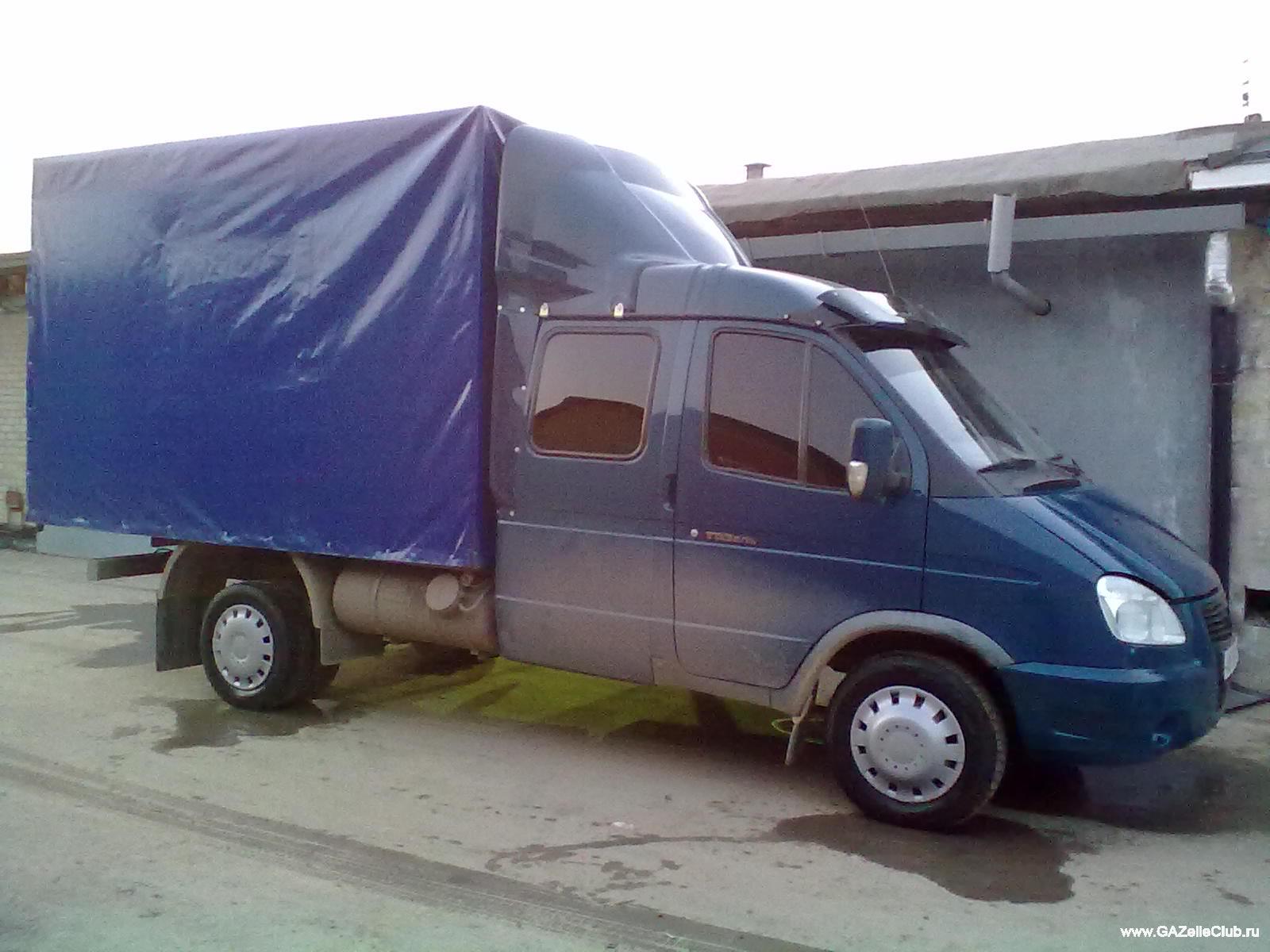

smouk999 1 Опубликовано 5 ноября, 2011 А что ты затюнил? Колпаки прицепил или козырёк над лобовым повесил))))))))))) Поделиться этим комментарием Ссылка на комментарий

Schokk 10 Опубликовано 5 ноября, 2011 Колпаки от форда??? :mellow: Поделиться этим комментарием Ссылка на комментарий
Каякер 786 Опубликовано 5 ноября, 2011 Затонированая в под космос Газель - это как стринги на жопе у ее владельца. Красиво, конечно. Но неудобно. И почему-то никому кроме хозяина не нравится... Поделиться этим комментарием Ссылка на комментарий

Vlad161 2 Опубликовано 6 ноября, 2011 Чистый тент и колеса с колпагами, очень гармонично смотрятся с грязной кабиной и баком.колхоз "40 лет без урожая"...;))) Поделиться этим комментарием Ссылка на комментарий
gaz611 4 Опубликовано 6 ноября, 2011 спасибо за комментарии. Особенно за стринги. "Красаучег"веселишь. Поделиться этим комментарием Ссылка на комментарий
gaz611 4 Опубликовано 6 ноября, 2011 А что ты затюнил? Колпаки прицепил или козырёк над лобовым повесил)))))))))))Брызговики повесил Поделиться этим комментарием Ссылка на комментарий
gaz611 4 Опубликовано 6 ноября, 2011 мусорки любят по пятихаточки снимать с (тюнинговых)Тонир съемный "мусорки" очень злятся :blink: :lol: Поделиться этим комментарием Ссылка на комментарий

роман2217 61 Опубликовано 7 ноября, 2011 мусорки любят по пятихаточки снимать с (тюнинговых)Тонир съемный "мусорки" очень злятся :blink: :lol:из чего сделано, сколько стоит. можно в личку Поделиться этим комментарием Ссылка на комментарий
gaz611 4 Опубликовано 7 ноября, 2011 это как?у нас в крыму не так строго с тонировкой но всетаки интересноСделанно следуюее:1. Берем лист 1мм оргстекла (был куплен в рекламном агенстве ( с двух сторон защищен прозрачной пленкой))2. Снимаем (или БЕРЕМ на время в магазине) боковое стекло, форточку и по ним вырезаем "шаблоны" из оргстекла.ВАЖНО: Шаблоны должны быть меньше по пириметру на 3-4 мм чем стекло.3. Тонируем "шаблоны.4. Вставляем "шаблоны" ТОНИРОВАННОЙ стороной ВО ВНУТРЬ под бархотки ( а шаблоны форточек под резиновый уплотнитель). Чтобы шаблон и стекло ходили верх вниз при открывании и закрыании на ВЕРХНЕЙ кромке стекла приклейваем ХОРОШИЙ узкий двусторонний скотч ( например 3 М ). При встрече с ДПС показываеш "сей девайс " и в большинстве случаев даже не приходиться вынимать шаблоны, тем самым не тревожа скотч. ЕСТЬ И МИНУС. ДПС злится и ищет другие косяки. Р.С. В Ю ТУБЕ е сть видео " СЪЕМНАЯ ТОНИРОВКА" Поделиться этим комментарием Ссылка на комментарий
Павел К 8 Опубликовано 9 января, 2012 Только не оргстекло называется а ПЭТ -пластик ! Ну можно еще ПВХ 1мм прозрачный он в обработке и резке получше ! Поделиться этим комментарием Ссылка на комментарий
