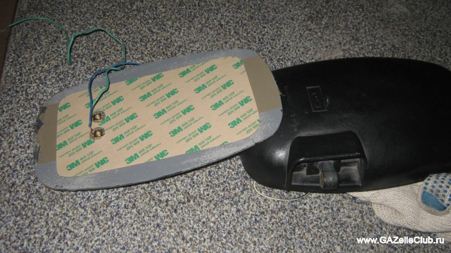

bond21-83 4 Опубликовано 10 ноября, 2011 круто а по деньгам что вышло? Поделиться этим комментарием Ссылка на комментарий
МПС 5 Опубликовано 10 ноября, 2011 круто а по деньгам что вышло?Комплект подогрева стоит рублей 250.Меня больше интересует вопрос с разбором зеркал с/о,как? Поделиться этим комментарием Ссылка на комментарий
nikj 0 Опубликовано 10 ноября, 2011 Розбирается при помощи строительного фена . Поделиться этим комментарием Ссылка на комментарий
толмачев 24 Опубликовано 10 ноября, 2011 Выброшенные деньги на ветер, эти наклейки живут максимум пол года, нужно брать спираль залитую лаком, проверенно горьким опытом Поделиться этим комментарием Ссылка на комментарий
alex933 773 Опубликовано 11 ноября, 2011 круто а по деньгам что вышло?Комплект подогрева стоит рублей 250.Меня больше интересует вопрос с разбором зеркал с/о,как?я в горячую воду кидал для смягчения Поделиться этим комментарием Ссылка на комментарий
nikj 0 Опубликовано 11 ноября, 2011 в воде пробывал не помогает . Поделиться этим комментарием Ссылка на комментарий
nikj 0 Опубликовано 11 ноября, 2011 Ну не знаю на счет максимум пол года на деюсь прослужат по болиеееее. Поделиться этим комментарием Ссылка на комментарий
nikj 0 Опубликовано 11 ноября, 2011 Выброшенные деньги на ветер, эти наклейки живут максимум пол года, нужно брать спираль залитую лаком, проверенно горьким опытомНу не такие и большие деньги 80 гривен за пару . Поделиться этим комментарием Ссылка на комментарий
СЭМЭН-2705 2 Опубликовано 11 ноября, 2011 Выброшенные деньги на ветер, эти наклейки живут максимум пол года, нужно брать спираль залитую лаком, проверенно горьким опытомГод работают на ура!!! и в снег, дождь, туман!!! А в старое зеркало что предлагаешь прилепить??? Поделиться этим комментарием Ссылка на комментарий
nikj 0 Опубликовано 7 июля, 2013 Выброшенные деньги на ветер, эти наклейки живут максимум пол года, нужно брать спираль залитую лаком, проверенно горьким опытом2 года полет нормальный, нареканий нет, только положительные эмоции. Поделиться этим комментарием Ссылка на комментарий
Санек71rus 67 Опубликовано 23 ноября, 2013 Поставил такие наклейки от зеркал шеви*нивы...нормально работают Поделиться этим комментарием Ссылка на комментарий
