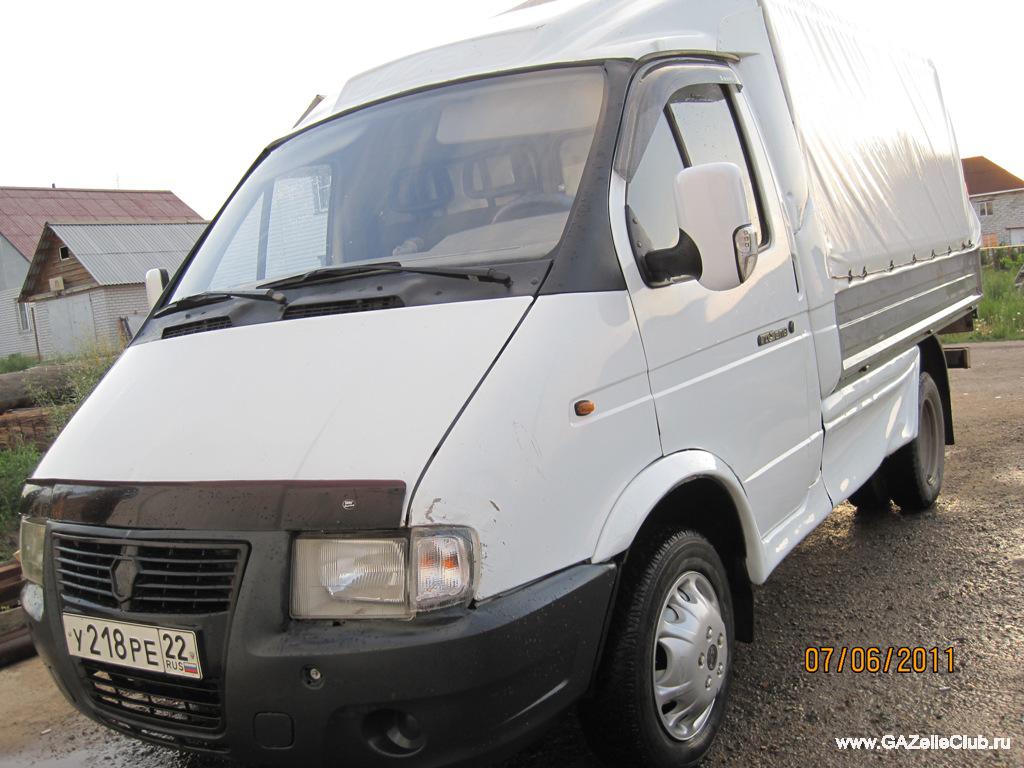

Гость gera Опубликовано 22 ноября, 2011 забавно ;) как делал? Поделиться этим комментарием Ссылка на комментарий
Stalnoy 18 Опубликовано 23 ноября, 2011 забавно ;) как делал?Ручками, ручками... и феном, если про бампер. Если про обвесы, то это ЖОПА (но могу рассказать). :D Поделиться этим комментарием Ссылка на комментарий
Кот-бегемот. 5 Опубликовано 23 ноября, 2011 блин офегительно,дайте,хочу ,симпотишная мордашка получилась. Поделиться этим комментарием Ссылка на комментарий
fizik-008 0 Опубликовано 23 ноября, 2011 красава!!! Сколько стоит бампер в барнауле?Много работы было? Поделиться этим комментарием Ссылка на комментарий
Гость gera Опубликовано 23 ноября, 2011 забавно ;) как делал?Ручками, ручками... и феном, если про бампер. Если про обвесы, то это ЖОПА (но могу рассказать). :Dя про бампер, он по ширине подходит? как без мухобойки выглядит,сильно решетка за капот выступает? Поделиться этим комментарием Ссылка на комментарий
За газель 8 Опубликовано 23 ноября, 2011 Может я идиот, но мне интересны дефлекторы на стеклах. :P У нас таких не видел... Поделиться этим комментарием Ссылка на комментарий
skainet77 0 Опубликовано 23 ноября, 2011 и мне интересны Поделиться этим комментарием Ссылка на комментарий
mmax 4 Опубликовано 23 ноября, 2011 прикольно бампер замутил! Поделиться этим комментарием Ссылка на комментарий
Stalnoy 18 Опубликовано 23 ноября, 2011 забавно ;) как делал?Ручками, ручками... и феном, если про бампер. Если про обвесы, то это ЖОПА (но могу рассказать). :Dя про бампер, он по ширине подходит? как без мухобойки выглядит,сильно решетка за капот выступает?Он выпирает сантима на 1,5, но он получается ниже тоже примерно на сантим и это видно на стыке крыльев Поделиться этим комментарием Ссылка на комментарий
Stalnoy 18 Опубликовано 23 ноября, 2011 красава!!! Сколько стоит бампер в барнауле?Много работы было?Бампер 3 рублика. Работы часов 5-6, столько же литров пива! B) Остальное надо подгонять и шпаклевать Поделиться этим комментарием Ссылка на комментарий
Stalnoy 18 Опубликовано 23 ноября, 2011 Может я идиот, но мне интересны дефлекторы на стеклах. :P У нас таких не видел...Ёбижь дефлектор? Может я ИДИОТ?!? Дефлектор - это ветровичок? :blink: Поделиться этим комментарием Ссылка на комментарий
За газель 8 Опубликовано 23 ноября, 2011 Наши ханты называют дефлекторами. Ветровики в их понятии мухобойка. По привычке написал. Ветровики мне бы такие. ;) Поделиться этим комментарием Ссылка на комментарий
SERYOGA 1 005 Опубликовано 24 ноября, 2011 Не плохо ! осталось покрасить бампер и борта... и будет супер ! Поделиться этим комментарием Ссылка на комментарий
alex933 772 Опубликовано 24 ноября, 2011 прикольно бампер замутил!А ЧЁ МУТИТЬ ТАКОЙ ПРОДАЮТ У МЕНЯ ТАКОЙ ЖЕ Поделиться этим комментарием Ссылка на комментарий
alex933 772 Опубликовано 24 ноября, 2011 красава!!! Сколько стоит бампер в барнауле?Много работы было?Бампер 3 рублика. Работы часов 5-6, столько же литров пива! B) Остальное надо подгонять и шпаклевать1800 БРАЛ Поделиться этим комментарием Ссылка на комментарий
Гость gera Опубликовано 24 ноября, 2011 ты не прав, продают гавно на старую морду, а тут человек сам от бизнеса бампер подогнал... Поделиться этим комментарием Ссылка на комментарий
KabaN 53 Опубликовано 24 ноября, 2011 Ручками, ручками... и феном, если про бампер. Если про обвесы, то это ЖОПА (но могу рассказать). :D Давай рассказывай про обвесы, уж очень симпатично смотрится Поделиться этим комментарием Ссылка на комментарий
Scorp62_гость 5 Опубликовано 25 ноября, 2011 Stalnoy? Ну чего аппетит то нагуливаешь? Пленка гидро пароизаляции,и шпатлевка стекловолокно,так? Подготавливаешь форму,можно из палок сбить,раскладываешь пленку обмазываешь, по мере схватывания правишь? Потом палируешь...Так? Или у тебя этот лист целый пластик? И феном выдавливал? С чего такой лист здоровый? Поделиться этим комментарием Ссылка на комментарий
Stalnoy 18 Опубликовано 25 ноября, 2011 Stalnoy? Ну чего аппетит то нагуливаешь? Пленка гидро пароизаляции,и шпатлевка стекловолокно,так? Подготавливаешь форму,можно из палок сбить,раскладываешь пленку обмазываешь, по мере схватывания правишь? Потом палируешь...Так? Или у тебя этот лист целый пластик? И феном выдавливал? С чего такой лист здоровый?Все маленько по другому. Я брал пенопласт и с него вырезал шаблоны, все это к машине крепил и подгонял. Где краска - клал фольгу на воду, потом пеной делал объем, затем все это наждачкой зашлифовываешь и получаются формы. А потом стекловолокно и эпоксидка (слоев 8-10). Когда все это высохнет долгими темными вечерами под пиво; шеркаешь, шпаклюешь, шеркаешь, шеркаешь, шеркаешь... Занятие очень муторное, просто работы не было, вот и копался. Поделиться этим комментарием Ссылка на комментарий
artemor 0 Опубликовано 25 ноября, 2011 Может я идиот, но мне интересны дефлекторы на стеклах. :P У нас таких не видел...да 4 сотни стоят в барнауле и их ещё 4 вида (в сетку, тонированные, прозрачные, и даже белые видел) Поделиться этим комментарием Ссылка на комментарий
Scorp62_гость 5 Опубликовано 25 ноября, 2011 Stalnoy? Ну чего аппетит то нагуливаешь? Пленка гидро пароизаляции,и шпатлевка стекловолокно,так? Подготавливаешь форму,можно из палок сбить,раскладываешь пленку обмазываешь, по мере схватывания правишь? Потом палируешь...Так? Или у тебя этот лист целый пластик? И феном выдавливал? С чего такой лист здоровый?Все маленько по другому. Я брал пенопласт и с него вырезал шаблоны, все это к машине крепил и подгонял. Где краска - клал фольгу на воду, потом пеной делал объем, затем все это наждачкой зашлифовываешь и получаются формы. А потом стекловолокно и эпоксидка (слоев 8-10). Когда все это высохнет долгими темными вечерами под пиво; шеркаешь, шпаклюешь, шеркаешь, шеркаешь, шеркаешь... Занятие очень муторное, просто работы не было, вот и копался.Как я тебя понимаю...Когда я маялся,пенопласт дефицитней чем что либо было...про пену не слыхали даже. Парню обтикатель лепил типа хонды,и потом подкрылки и обвес на "копейку". А обтикатель на восход :lol: Поделиться этим комментарием Ссылка на комментарий
