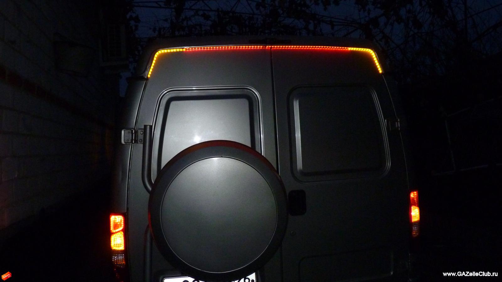

Вот тут небольшое видео на пробу слепил ,название канечно не скромное,сильно не клюйте.http://www.youtube.com/watch?v=k46Gx-aH2IA

надо всем так делать или с завода чтоб шли! я на будку буду делать
а поворотники на крыле и зеркале как работают?
http://www.youtube.com/watch?v=CJLRfBMIg7U...der&list=UL
а вот зеркало как сделал чтоб так мигало?
Разобрал поворотник и дорожки идущие на нижние диоды перерезал и добавил провод с габаритов ,получается когда габарит то горят нижние диода а когда еще включиш поворотник то они моргают поочередно с боковыми ,так же сделано с боковыми габаритами на прицепе один провод на поворот второй на габарит и обе функции в одном флаконе.
