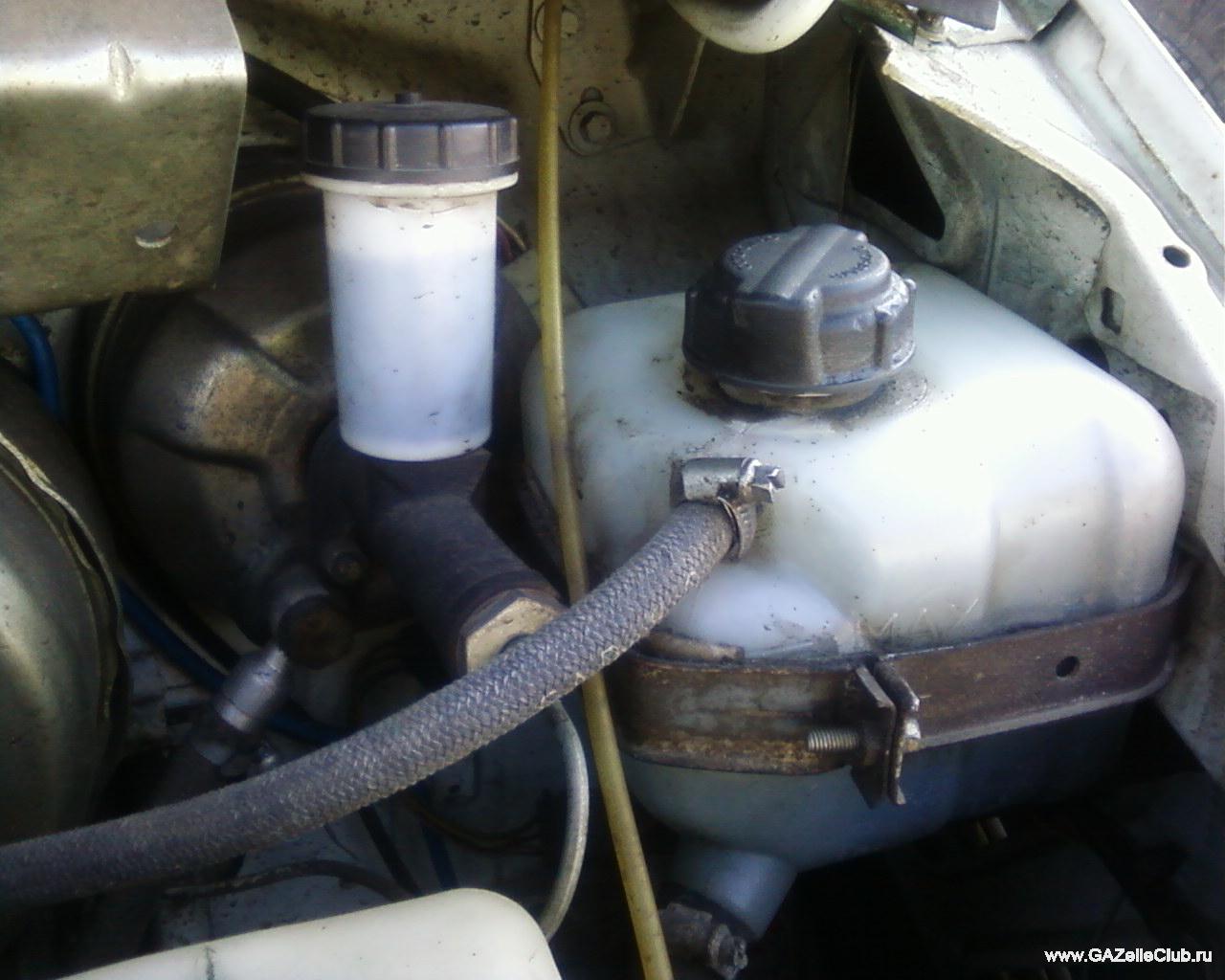

ВУС и бачёк от Шевенивы

как ощущения ? разряжение откуда подвел ?

Через тройник от ВУТ. ощущения прелестные! Уже год так езжу ;)

И по крепежу всё подходит на УРА? Или без напильника не обойтись?
Если ты по поводу бачка...? то хомут немного перегнуть нужно,ну а так сам видишь как он стоит,что опускатьего ниже не надо.
Чёт я не понял а вакуумник то от чего????? на шеви нива его вроде нет.
Вакуумник от жиги "классика" а бачок от Шнивы,т.к родной большего размера и на место не встаёт с этим девайсом.
А можно поподробней...

Да ничего я не выдумал и идея это не моя...Просто я воплотил её в своё авто.Есть ветка на форуме тюнинг сцепления. Там спор заходил как с бочком быть.Кто-то ниже опускал,а я вот такой приколхозил...

Матвей можешь подъехать и наглядно всё посмотреть. После 16 я всегда на Затулинке,на конечке...
у меня всё руки не доходят поставить))) как то сам в гараже нашёлся бачёк а приколхозить время нет.

я все на своем месте оставил, бочок от волги. подошло все на ура. теперь по городу ездить кайфово!!!))))
