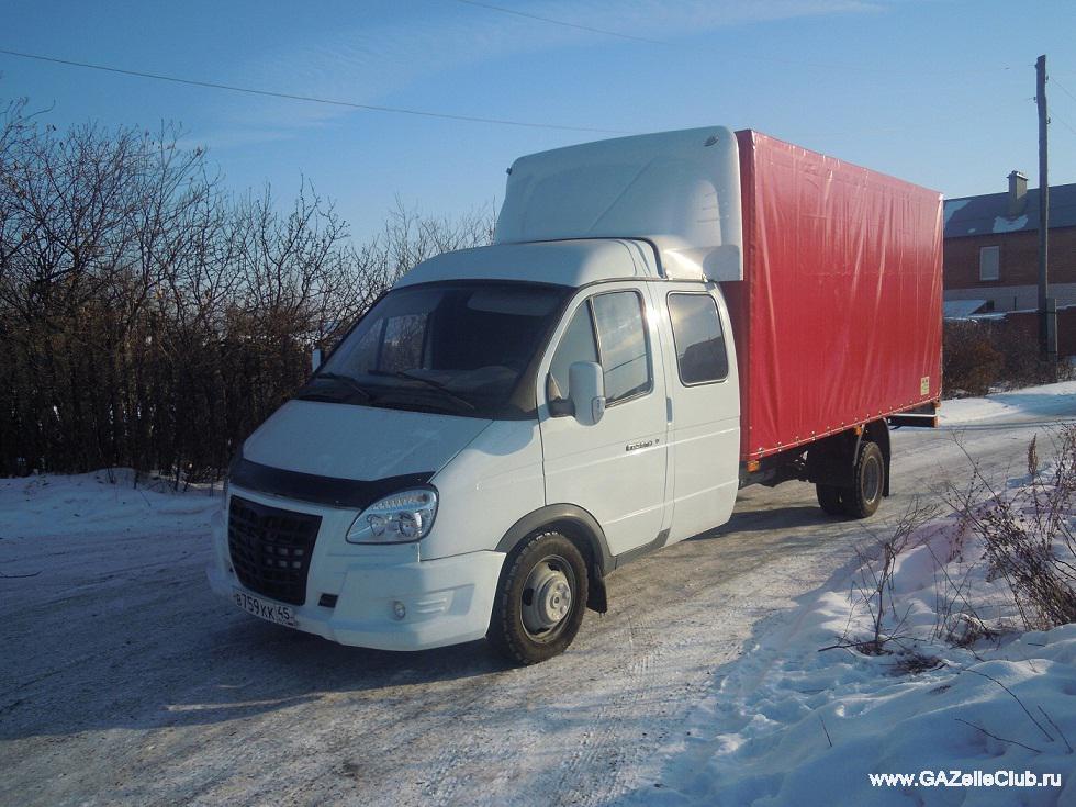

газелист 962 4 Опубликовано 3 марта, 2012 Нормальная такая фура!А длина скока?4,2м? Поделиться этим комментарием Ссылка на комментарий
газелист 962 4 Опубликовано 3 марта, 2012 4,6Зачет!А по документам веса скока можешь брать? Поделиться этим комментарием Ссылка на комментарий
alexandr708 4 Опубликовано 3 марта, 2012 4,6Зачет!А по документам веса скока можешь брать?авто по докам весит 2350 на самом деле 2200 полная масса 3500 2т. берёт легко но я не нагружаю более 1,5 Поделиться этим комментарием Ссылка на комментарий
alexandr708 4 Опубликовано 3 марта, 2012 4,6Зачет!А по документам веса скока можешь брать?а расход бенза 14на100 при 90 Поделиться этим комментарием Ссылка на комментарий
газелист 962 4 Опубликовано 3 марта, 2012 4,6Зачет!А по документам веса скока можешь брать?а расход бенза 14на100 при 90нормуль!я просто тоже удлинять буду,думаю на сколько!!! Поделиться этим комментарием Ссылка на комментарий
Sergun!A 2 Опубликовано 3 марта, 2012 авто по докам весит 2350 на самом деле 2200 полная масса 3500 2т. берёт легко но я не нагружаю более 1,5Это как она так мало весит? моя 3 метра и то 2600весит Поделиться этим комментарием Ссылка на комментарий
alexandr708 4 Опубликовано 3 марта, 2012 авто по докам весит 2350 на самом деле 2200 полная масса 3500 2т. берёт легко но я не нагружаю более 1,5Это как она так мало весит? моя 3 метра и то 2600веситпо докам короткий фермер весит 2050 мой на тех весах где я взвешивался 1900 вышел после удлинения на этих же весах 2240 из этого следует что вес авто увеличился на 340кг. за весы не отвечаю но разницу они показали правильно!!!! посмотри в доках снаряжённую массу не может 3 метра стока весить!!!!!!!!!1(или надо снять всё ненужное) Поделиться этим комментарием Ссылка на комментарий
газель2005 2 803 Опубликовано 3 марта, 2012 Так теперь подкладки фар покрась,арки тоже покрась ,уши спойлера прикрепи(купи резиночки на бок ушей и приклей их прям,и уши на клепки посади,по листу спереди добавь(бери №2 лист перед рессоры),ну и колпаки белые(закрепив на шпильки) ;) Поделиться этим комментарием Ссылка на комментарий

alexandr708 4 Опубликовано 3 марта, 2012 Так теперь подкладки фар покрась,арки тоже покрась ,уши спойлера прикрепи(купи резиночки на бок ушей и приклей их прям,и уши на клепки посади,по листу спереди добавь(бери №2 лист перед рессоры),ну и колпаки белые(закрепив на шпильки) ;)рессоры поставил задние 2 листовые (на перед) уши спойлера вопрос?? лично мне нравится так, хотя над ушами 2 дня колдовал как их приладить, колпаки (закрепив на шпильки) ок., арки тоже ок., там ещё в кабине всё не так просто шумовка по полной(по ощущениям toyota camry реально) музыка в процессе разработки пока,авто работает уже нареканий нет. это мой 7 эксперимент. Поделиться этим комментарием Ссылка на комментарий

газель2005 2 803 Опубликовано 3 марта, 2012 рессоры поставил задние 2 листовые (на перед)Низко что то выглядит,тогда куски подставь под рессоры длина подкладок из кусков рессор по ширине опоры листов на балке уши спойлера вопрос?? лично мне нравится так, хотя над ушами 2 дня колдовал как их приладитьВот такая резинка уплотнитель для обвесов в авмагазе продают,надо прижимать и приклепывать и притянется это мой 7 эксперимент.ВоУдачи тебе в эксперименте Поделиться этим комментарием Ссылка на комментарий

DJ 15 Опубликовано 3 марта, 2012 Какие нафиг куски? Это че епт биг фут чтоле? Нормально все. Высоко у них сидит. Зачетно тут сидит. Поделиться этим комментарием Ссылка на комментарий
Кедр 1 655 Опубликовано 4 марта, 2012 Ещё бы под кузов белый ....как блин их назвать то ? ну накладку что ли бак закрывает.красиво будет ! Интересно 4,6 не стандартная длинна какая! вот бы ты её с боку снял? Поделиться этим комментарием Ссылка на комментарий
7779 3 Опубликовано 4 марта, 2012 а кардан удлинял две части или только заднею и размеры если знаешь подскажи Поделиться этим комментарием Ссылка на комментарий
Artem58rus 0 Опубликовано 4 марта, 2012 Ещё бы под кузов белый ....как блин их назвать то ? ну накладку что ли бак закрывает.красиво будет ! Интересно 4,6 не стандартная длинна какая! вот бы ты её с боку снял?А ты зайди в просмотр его личного профиля, там у него есть фотка с боку.Да какая то не стандартная длина у кузова, обычно длинна кузова у фермера 4-4.3м, а дальше уже идет 5.5м.Как с маневреностью во дворах? Поделиться этим комментарием Ссылка на комментарий
газель2005 2 803 Опубликовано 4 марта, 2012 Да какая то не стандартная длина у кузова, обычно длинна кузова у фермера 4-4.3м, а дальше уже идет 5.5м.Для газели со спалкой 4.6м вроде как помню ;) Поделиться этим комментарием Ссылка на комментарий
alexandr708 4 Опубликовано 6 марта, 2012 а кардан удлинял две части или только заднею и размеры если знаешь подскажикардан на 2 подвесных, задний стандартный удлинённый, передняя часть 70см. самодельная Поделиться этим комментарием Ссылка на комментарий
