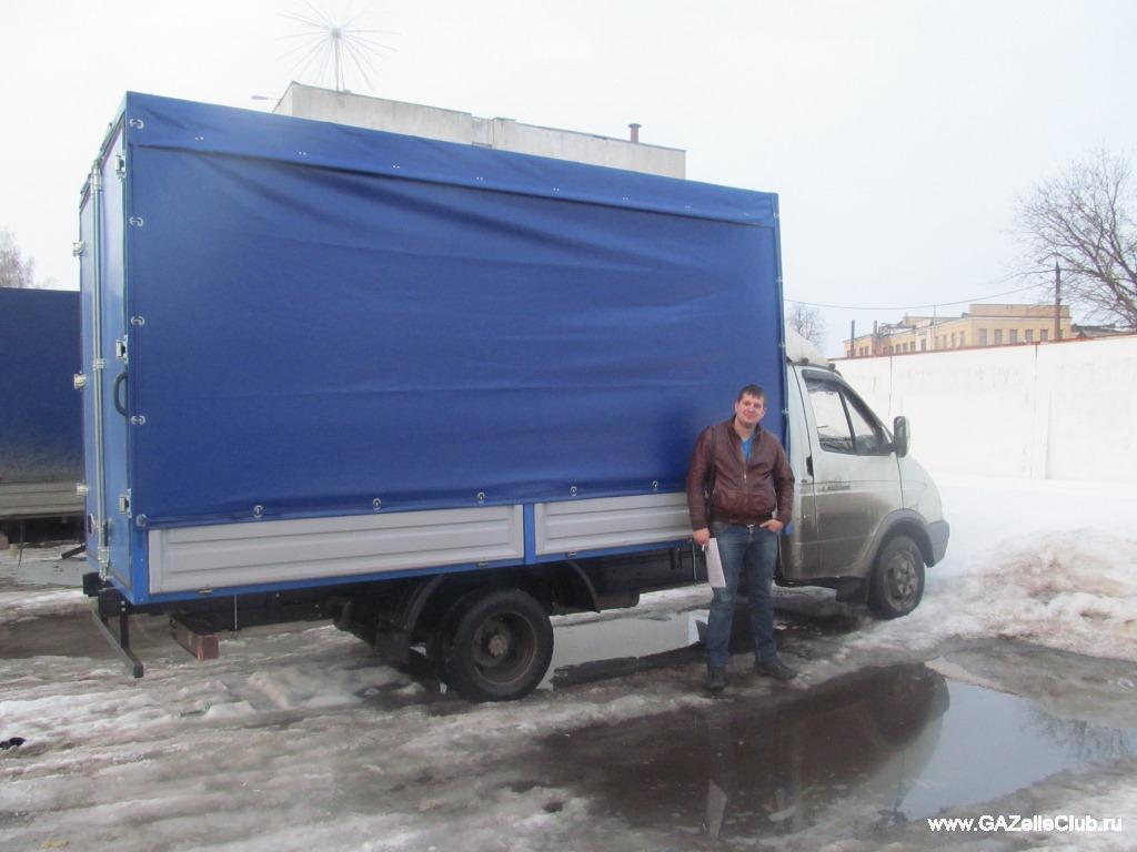

Komishkov 18 Опубликовано 1 апреля, 2012 Зачёт!!!! сколько денег? :rolleyes:Евро кузов (ширина 2.1м высота 2.2м длинна 4.15 м) подрамник, стабилизатор, ворота, верхняя загрузка, демонтаж старого кузова, распил и загрузка его в машину(решил раз пустой уходил то че добру пропадать:) ) вообщем 75 тыр.бОрта кстати сделали пластиковы-не будут гнить...поскольку боковой загрузки нет, т.к. не нужна была, думаю оюшить фанерой еще кузов.ну на фанерку тоже рубля 3-4 уйдет я думаю! Плюс надо на разрешении из ГАИ поставить какуюто печать и написать заключение( в НН это делается если за 2-3 дня то 2500 если за один день то 3000) Я еще со своими гайцами поговорю, если никак то буду в НАМИ это делать деньги те же... Поделиться этим комментарием Ссылка на комментарий

БРОДЯГА74 4 963 Опубликовано 1 апреля, 2012 Мост задний немогли дальше назад сдвинуть! При нормальной загрузке морда в небо пойдёт! :( Поделиться этим комментарием Ссылка на комментарий
Погран 25 Опубликовано 1 апреля, 2012 Мост задний немогли дальше назад сдвинуть!ну это доп килорубли стоить будет. интересует внутренность кузова. выложи фотки, плиз. Поделиться этим комментарием Ссылка на комментарий
Komishkov 18 Опубликовано 1 апреля, 2012 где делал? что за контора?Автомаш, в НН. Мне понравилось, по цене нормально, и сделали меньше чем за 10 часов Поделиться этим комментарием Ссылка на комментарий
Komishkov 18 Опубликовано 1 апреля, 2012 Мост задний немогли дальше назад сдвинуть! При нормальной загрузке морда в небо пойдёт! :(Как раз при НОРМАЛЬНОЙ не попрет морда в небо!:)) а если на жопу накидать то и на короткой базе такое случается. Поделиться этим комментарием Ссылка на комментарий
Komishkov 18 Опубликовано 1 апреля, 2012 Мост задний немогли дальше назад сдвинуть!ну это доп килорубли стоить будет. интересует внутренность кузова. выложи фотки, плиз.Сань, выложу но чуток позже, не делал их еще... Поделиться этим комментарием Ссылка на комментарий
Влад 36 регион 2 027 Опубликовано 1 апреля, 2012 Объём под любой груз, отлично. Пустым когда по трассе идёшь, боковой ветер сильно чувствуется из-за высоты? Поделиться этим комментарием Ссылка на комментарий
Погран 25 Опубликовано 1 апреля, 2012 Пустым когда по трассе идёшь, боковой ветер сильно чувствуется из-за высоты?смотря какой ветер. шёл как-то с краснодара в метель на газели с будкой h=1.8, L=4.1, так машину всеми шестью колёсами слегка сносило вбок при резких порывах. :D а тут парусности чуть поболее будет. :) Поделиться этим комментарием Ссылка на комментарий
газель2005 2 585 Опубликовано 1 апреля, 2012 Мост задний немогли дальше назад сдвинуть! При нормальной загрузке морда в небо пойдёт! :(Стандартно как и на заводских 4.2 ;) Поделиться этим комментарием Ссылка на комментарий
indus1 2 Опубликовано 1 апреля, 2012 Мост задний немогли дальше назад сдвинуть! При нормальной загрузке морда в небо пойдёт! :(Как раз при НОРМАЛЬНОЙ не попрет морда в небо!:)) а если на жопу накидать то и на короткой базе такое случается.Супер! Если бы ещё одну тележечку независимую на зад. Поделиться этим комментарием Ссылка на комментарий
БРОДЯГА74 4 963 Опубликовано 2 апреля, 2012 Мост задний немогли дальше назад сдвинуть! При нормальной загрузке морда в небо пойдёт! :(Стандартно как и на заводских 4.2 ;)Даже при равномерном распределении груза, после тонны, морда начнёт подниматся, т.к. мост стоит как раз посередине кузова! Поделиться этим комментарием Ссылка на комментарий
indus1 2 Опубликовано 2 апреля, 2012 Мост задний немогли дальше назад сдвинуть! При нормальной загрузке морда в небо пойдёт! :(Как раз при НОРМАЛЬНОЙ не попрет морда в небо!:)) а если на жопу накидать то и на короткой базе такое случается.Супер! Если бы ещё одну тележечку независимую на зад. Тележка ещё одна нужна для такой машинки иначе менты замордуют домоганием взвешивания... Когда морда к верху все думают о сумашедшем перегрузе. Поделиться этим комментарием Ссылка на комментарий
газель2005 2 585 Опубликовано 2 апреля, 2012 Даже при равномерном распределении груза, после тонны, морда начнёт подниматся, т.к. мост стоит как раз посередине кузова!Ага а то люди не ездят с кузовом 4.2 :) Мост стандартно как и на всех стоковых с кузовом 4.2 Поделиться этим комментарием Ссылка на комментарий
Донской Казак 32 Опубликовано 3 апреля, 2012 Зачёт!!!! сколько денег? :rolleyes:Евро кузов (ширина 2.1м высота 2.2м длинна 4.15 м) подрамник, стабилизатор, ворота, верхняя загрузка, демонтаж старого кузова, распил и загрузка его в машину(решил раз пустой уходил то че добру пропадать:) ) вообщем 75 тыр.бОрта кстати сделали пластиковы-не будут гнить...поскольку боковой загрузки нет, т.к. не нужна была, думаю оюшить фанерой еще кузов.ну на фанерку тоже рубля 3-4 уйдет я думаю! Плюс надо на разрешении из ГАИ поставить какуюто печать и написать заключение( в НН это делается если за 2-3 дня то 2500 если за один день то 3000) Я еще со своими гайцами поговорю, если никак то буду в НАМИ это делать деньги те же... Полное обшитие 5 м кузова обошлось в 7 тыков, по опыту могу сказать полное нет смысла, борта пласт светяться, сразу обшивай, на высоте полметра прикручивал трубаквадрат к стойкам. брал стандартную фанеру 10 мм распускал на 3 части по 0,5 м и клепал к трубе и стойкам, итого два листа на два борта и лист на перед. Двери тоже обшивал. любой двигающийся груз легко мнет изнутри жестянку дверную. На двери пустил два листа 6 мм. Поделиться этим комментарием Ссылка на комментарий

johnson76 1 Опубликовано 4 апреля, 2012 По собственному опыту известно, что пластиковые автомашевские борта лучше не ставить отваливаются внизу и держатся потом на двух болтиках вверху. Тент до низа практично и более эстетично, боковая погрузка если нужна то только с одной стороны, тк по их технологии производства не хватает жесткости и рвет косынки на всех четырех крайних стойках, низ не оцинковывают и нижняя решотка кузова хилая, нуна трубы поперечные ставить 4*10, согласен с предыдущим оратором, что за энти деньги из нержи все можно сделать, еще останется недельку обмывать. Поделиться этим комментарием Ссылка на комментарий
mmax 4 Опубликовано 4 апреля, 2012 По собственному опыту известно, что пластиковые автомашевские борта лучше не ставить отваливаются внизу и держатся потом на двух болтиках вверху. Тент до низа практично и более эстетично, боковая погрузка если нужна то только с одной стороны, тк по их технологии производства не хватает жесткости и рвет косынки на всех четырех крайних стойках, низ не оцинковывают и нижняя решотка кузова хилая, нуна трубы поперечные ставить 4*10, согласен с предыдущим оратором, что за энти деньги из нержи все можно сделать, еще останется недельку обмывать.спосибо.вот когда я спрашивал в теме про удленнение чё да как лучше сделать? некто мне зто не подсказал ;) а щяс уже я закозал с пластиковыми бортами.гдебы фото глянуть как они крепятся и как они могет отвалится ? да думаю фонерой обошю из нутри и будет норм. Поделиться этим комментарием Ссылка на комментарий
