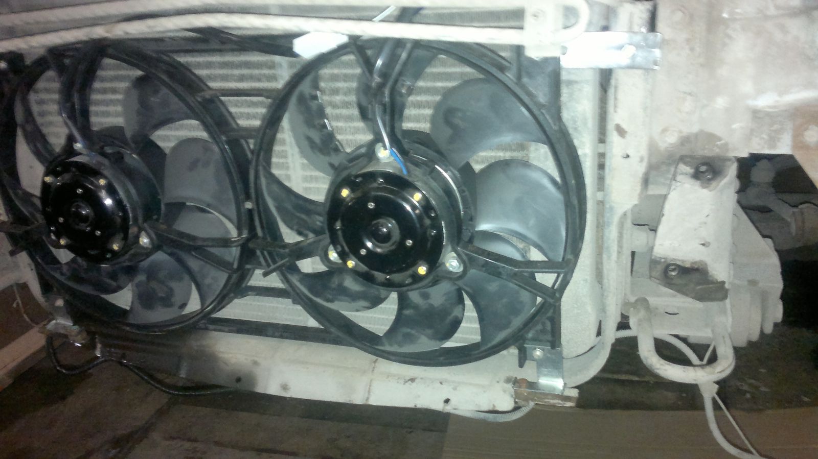

Москаль 190 Опубликовано 18 декабря, 2012 Может быть грубовато оставлю свой отзыв!?Зачем такой огород городить, ведь родной BOSH гораздо эффективнее этих двух...и ставиться на штатное место. В любой климатической зоне. Даже если Газель ходит в режиме маршрутки. Ну на крайняк добавить на вперед мотор от кондея. Лучше снять даже если досталось в халяву. 1 Поделиться этим комментарием Ссылка на комментарий
efim_tula 165 Опубликовано 18 декабря, 2012 так можно принудиловку в случае чего поставить, не разбирая пол машины Поделиться этим комментарием Ссылка на комментарий
газелист 962 4 Опубликовано 18 декабря, 2012 у меня тож два таких стоят!!! вот летом без принудиловки они не неспаравлялись!!!! Поделиться этим комментарием Ссылка на комментарий
alex933 772 Опубликовано 18 декабря, 2012 Оа говорят МЕСТА МАЛО Поделиться этим комментарием Ссылка на комментарий
гаэелист96 34 Опубликовано 18 декабря, 2012 я себе так же хочу поставить только через "силичь" при этом штатную схему оставить как есть .. мнеб тока грамотного электрика... Поделиться этим комментарием Ссылка на комментарий
arsen059 5 Опубликовано 18 декабря, 2012 поставил так как полетела муфта, новую ставить небыло большого желания, захотелось по эксперементировать, к лету поставлю блок силичь борей, а без него мне кажется летом на самом деле будет не эфективно, если совсем будет плохо, поставлю БОШ, как выше было написано, а эти на всякий случай ))) Поделиться этим комментарием Ссылка на комментарий
mysikhin 3 Опубликовано 18 декабря, 2012 Может быть грубовато оставлю свой отзыв!?Зачем такой огород городить, ведь родной BOSH гораздо эффективнее этих двух...и ставиться на штатное место. В любой климатической зоне. Даже если Газель ходит в режиме маршрутки. Ну на крайняк добавить на вперед мотор от кондея. Лучше снять даже если досталось в халяву. Не справляется БОШ!!! По крайне мере у нас в Крыму.... А вот от ШНИВЫ на штатном(не снаружи) месте очень даже легко! 1 Поделиться этим комментарием Ссылка на комментарий
arsen059 5 Опубликовано 18 декабря, 2012 мне кажется разнится не особо большой спереди он стоит или со стороны двигателя. Поделиться этим комментарием Ссылка на комментарий
arsen059 5 Опубликовано 18 декабря, 2012 по задумкам планируется, чтоб работал в режиме 87гр. плавное включения причем оба (на лето) а при 93гр. включение на полную, сейчас одного за глаза хватает. Поделиться этим комментарием Ссылка на комментарий
efim_tula 165 Опубликовано 19 декабря, 2012 который здесь, 214, а шнивовый для установки вовнутрь только Поделиться этим комментарием Ссылка на комментарий
arsen059 5 Опубликовано 19 декабря, 2012 ага ты прав, я специально эти поставил, чтоб из нутри место побольше осталось Поделиться этим комментарием Ссылка на комментарий

Владисон 72 Опубликовано 7 января, 2013 я себе так же хочу поставить только через "силичь" при этом штатную схему оставить как есть .. мнеб тока грамотного электрика... силичЪ ставится без сложностей. Проверено. Лишь только провода правильного сечиния надо использовать и оплётку - разрезную гофру с нейлоновыми стяжкжами. Поделиться этим комментарием Ссылка на комментарий
Андрей 42 34 Опубликовано 31 января, 2013 От чего карлсоны? и как подключил?\В личку сдублируй пожалусто. Поделиться этим комментарием Ссылка на комментарий
