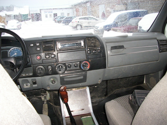

ха ты заметил пыль на дефлекторах печки?как поставить?под капотом пластмасовую фигня снять,туда?
