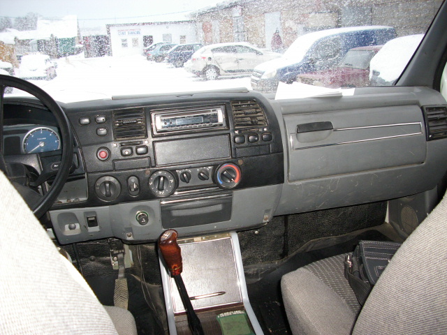

LeXeR 239 Опубликовано 26 января, 2013 поставь фильтр перед печкой Поделиться этим комментарием Ссылка на комментарий
Alex13 3 Опубликовано 26 января, 2013 ха ты заметил пыль на дефлекторах печки?как поставить?под капотом пластмасовую фигня снять,туда? Поделиться этим комментарием Ссылка на комментарий
v.w_ot4e 3 Опубликовано 26 января, 2013 что за филтр как его сделать или с чего он ставитьсяу меня тоже только помою салон пару дней и пипец! Поделиться этим комментарием Ссылка на комментарий
kapitan-komandor 39 Опубликовано 26 января, 2013 что за филтр как его сделать или с чего он ставитьсяу меня тоже только помою салон пару дней и пипец!Салонный фильтр 80р.Открыть капот.ослабить болт на 10.снять воздухозаборник.засунуть фильтр.поставить воздухозаборник,закрутить болт.итого 180 сек. Поделиться этим комментарием Ссылка на комментарий
kapitan-komandor 39 Опубликовано 26 января, 2013 Салонный фильтр 80р.Открыть капот.ослабить болт на 10.снять воздухозаборник.засунуть фильтр.поставить воздухозаборник,закрутить болт.итого 180 сек.П.С.когда знаеш что делать! Поделиться этим комментарием Ссылка на комментарий
Spas750 327 Опубликовано 27 января, 2013 Салонный фильтр 80р.Открыть капот.ослабить болт на 10.снять воздухозаборник.засунуть фильтр.поставить воздухозаборник,закрутить болт.итого 180 сек. Какие болты, так все вытаскивается на раз-два Поделиться этим комментарием Ссылка на комментарий
Alex13 3 Опубликовано 27 января, 2013 Какие болты, так все вытаскивается на раз-дваи я так думаю. Поделиться этим комментарием Ссылка на комментарий
LeXeR 239 Опубликовано 27 января, 2013 у нас такой фильтр 120-180руб. просто штаны вытаскиваешь и ставишь. на установку 15 секунд. Я узнал про него тоже с этого форума. Эффект от него офигительный. Пыли в салоне почти нет. А раньше аш песок на панели лежал 1 Поделиться этим комментарием Ссылка на комментарий
Egik-1904 150 Опубликовано 28 января, 2013 осенью тоже ставил фильтр, но через неделю выкинул, т. к. постоянно стекла в сырую погоду запотевшие, не хватает воздуха с ним для обдува Поделиться этим комментарием Ссылка на комментарий
iprit 0 Опубликовано 28 января, 2013 а какои машины фильтр Поделиться этим комментарием Ссылка на комментарий
Alex13 3 Опубликовано 29 января, 2013 да скажите кто знает какой именно фильтр и как точно называется и есть ли он вобще для газелей? Поделиться этим комментарием Ссылка на комментарий
Alex13 3 Опубликовано 31 января, 2013 я сегодня все,купил и поставил взял угольный 120р.простой стоит 100р. Поделиться этим комментарием Ссылка на комментарий
