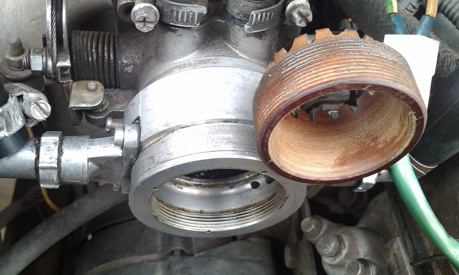

суть в том что при расточке проходного воздушного отверстия миксера  для метана , регулировка количества метана сводится к минимуму  ,
метановые миксеры продаются с фиксированным размером прорези для подачи метана , а это не всегда хорошо , да и на крайний случай можно закрутить немного и получится под пропан , а это 300 - 400 р. которые останутся дома
а подробнее можно в чем переделка? диаметры до/после, отверстия.и т.д.
можно и подробней : до расточки воздушный диаметр миксера составлял 33мм (чего как выяснилось было недостаточно ) мы расточили его на 40мм - вход и 45мм - выход в сторону заслонки , поскольку диаметр врезки газовых трубок не изменился - 10мм  , на миксер был добавлен еще один  , так же заменили газовый шланг от редуктора к дозатору(был установлен на 16мм , заменили на 20мм , чуть потеплеет попробую на 24мм)  ну и соответственно если у нас ось заслонки стоИт горизонтально то врезку потрубков делаем не по оси заслонки а вертикально т.е. в местах первоначального открытия заслонки (на фотке я как одел миксер на блок заслонки сразу и сфоткал , перевернул я его на 90грд уже потом ) сделано это всё  из  тексталита , проточки со стороны заслонки делали болгаркой (знаю что коряво вышло : одной рукой придерживал болгарку на коленке другой держал резьбовую вставку на весу) машинка бежит лучше чем на прежнем миксере
