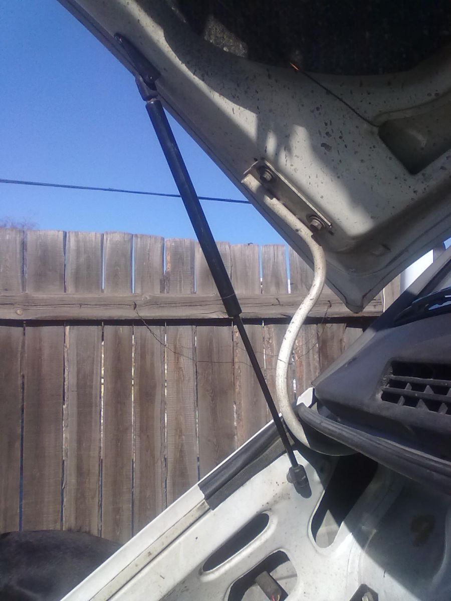

стоечки
al.karlowitch
стоечка. и слевой стороны такая же.
от чего
от задней двери ниссан-марч 12кузов
а в чем полезность?не надо тратить  2 секунды чтоб руками  поднять и подставить держалку?
дело не в 2 секундах.когда под капотом лазишь ни какая держалка не мешает.
Тогда садись на осла и вози ..
к примеру <держалка>мешается даже когда тосол из канистры заливаешь. или к фаре лезти.а на японцах стоят что тоже от лени что-ли? все это для удобства и комфорта. спасибо.
полезная опция однозначно! а какая длина стоек?
если честно то не мерил.промерю завтра и напишу.можь кому и сгодится.
в раскрытом положении-52 см.длина цилиндрика-28 см.
благодарю, появилосьсделать токой же девайс а в магазе спрашивают длину или марку авто
