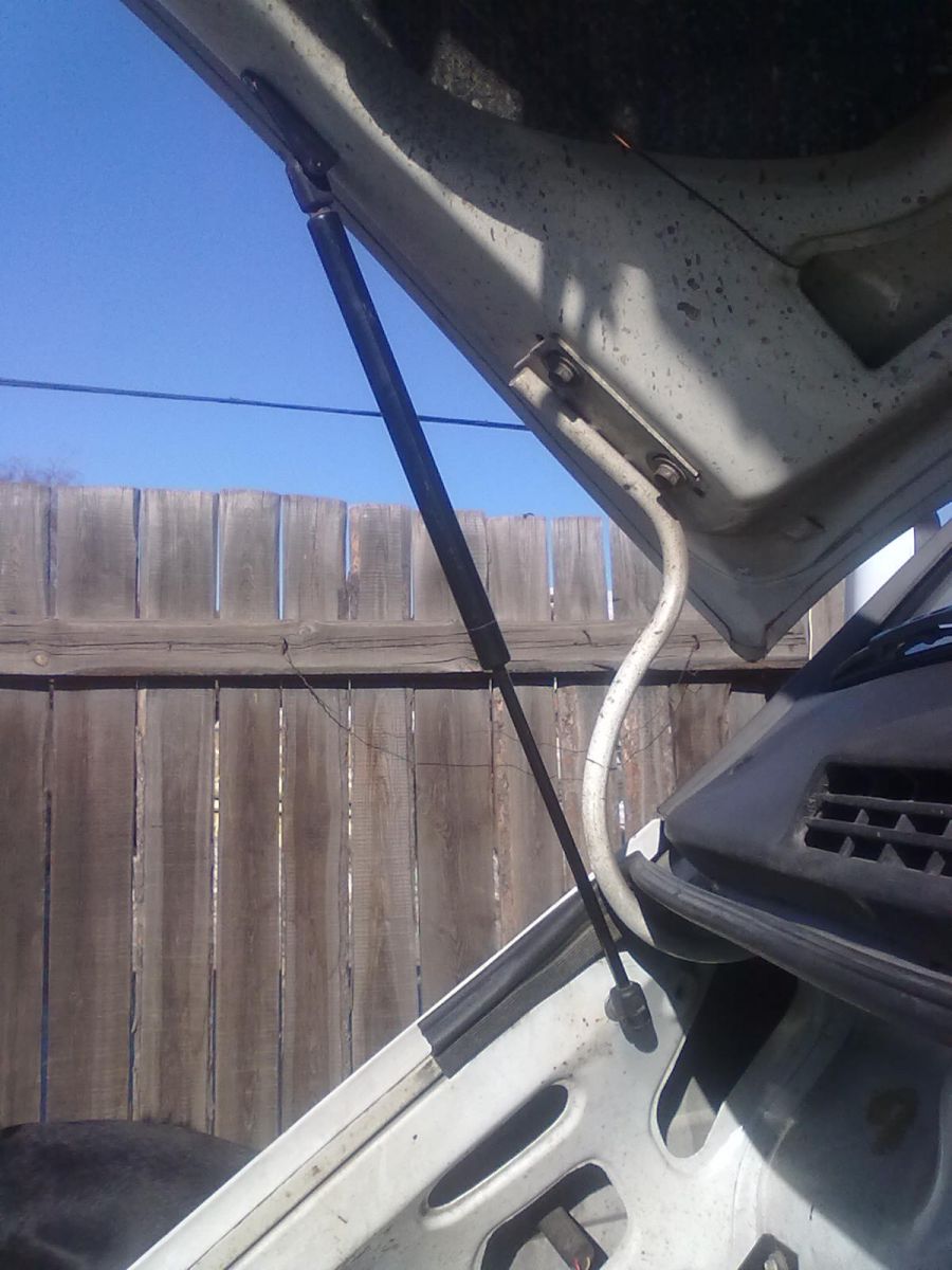

al.karlowitch 60 Опубликовано 23 февраля, 2013 от чего от задней двери ниссан-марч 12кузов Поделиться этим комментарием Ссылка на комментарий
Alex13 3 Опубликовано 23 февраля, 2013 теперь и упор капота не нужен наверно? Поделиться этим комментарием Ссылка на комментарий
al.karlowitch 60 Опубликовано 23 февраля, 2013 да не нужен. Поделиться этим комментарием Ссылка на комментарий
LeXeR 239 Опубликовано 23 февраля, 2013 а в чем полезность?не надо тратить 2 секунды чтоб руками поднять и подставить держалку? Поделиться этим комментарием Ссылка на комментарий
al.karlowitch 60 Опубликовано 23 февраля, 2013 а в чем полезность?не надо тратить 2 секунды чтоб руками поднять и подставить держалку?дело не в 2 секундах.когда под капотом лазишь ни какая держалка не мешает. Поделиться этим комментарием Ссылка на комментарий
F61621 45 Опубликовано 23 февраля, 2013 Да держалка мешает иногда Поделиться этим комментарием Ссылка на комментарий
Гавр 0 Опубликовано 23 февраля, 2013 а в чем полезность?не надо тратить 2 секунды чтоб руками поднять и подставить держалку?Тогда садись на осла и вози .. Поделиться этим комментарием Ссылка на комментарий
al.karlowitch 60 Опубликовано 25 февраля, 2013 к примеру <держалка>мешается даже когда тосол из канистры заливаешь. или к фаре лезти.а на японцах стоят что тоже от лени что-ли? все это для удобства и комфорта. спасибо. Поделиться этим комментарием Ссылка на комментарий
aleks-shev 0 Опубликовано 28 февраля, 2013 полезная опция однозначно! а какая длина стоек? Поделиться этим комментарием Ссылка на комментарий
al.karlowitch 60 Опубликовано 28 февраля, 2013 полезная опция однозначно! а какая длина стоек?если честно то не мерил.промерю завтра и напишу.можь кому и сгодится. 1 Поделиться этим комментарием Ссылка на комментарий
al.karlowitch 60 Опубликовано 4 марта, 2013 если честно то не мерил.промерю завтра и напишу.можь кому и сгодится.в раскрытом положении-52 см.длина цилиндрика-28 см. Поделиться этим комментарием Ссылка на комментарий
aleks-shev 0 Опубликовано 6 марта, 2013 в раскрытом положении-52 см.длина цилиндрика-28 см.благодарю, появилосьсделать токой же девайс а в магазе спрашивают длину или марку авто Поделиться этим комментарием Ссылка на комментарий
