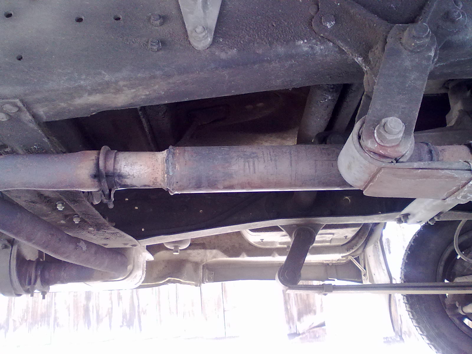

Splav61 35 Опубликовано 9 марта, 2013 А как звук не ревет ? Поделиться этим комментарием Ссылка на комментарий
okidal 29 Опубликовано 9 марта, 2013 Что это? Просто труба или? Поделиться этим комментарием Ссылка на комментарий
al.karlowitch 60 Опубликовано 10 марта, 2013 А как звук не ревет ? А как звук не ревет ?нет не ревёт. я сначала думал реветь будет.но всё нормально звук даже лучше стал. Поделиться этим комментарием Ссылка на комментарий
al.karlowitch 60 Опубликовано 10 марта, 2013 Что это? Просто труба или?это верхняя часть с амортизатора с китайского самосвала.не толстостенная. Поделиться этим комментарием Ссылка на комментарий

Spas750 327 Опубликовано 10 марта, 2013 Молодца, я с таким "резонатором" года три как ездию, больше не знаю что такое звон перегородки, а звук как был, так и остался. Что так труба прямая, что в резонаторе, но там бубнения от банки еще больше. Поделиться этим комментарием Ссылка на комментарий
Димас 55 0 Опубликовано 10 марта, 2013 ну,значит показалось. нет Димас нормальная гайка. Поделиться этим комментарием Ссылка на комментарий
al.karlowitch 60 Опубликовано 10 марта, 2013 Молодца, я с таким "резонатором" года три как ездию, больше не знаю что такое звон перегородки, а звук как был, так и остался. Что так труба прямая, что в резонаторе, но там бубнения от банки еще больше.Это точно! Поделиться этим комментарием Ссылка на комментарий

Татарин 6 687 Опубликовано 10 марта, 2013 Вот если эти два поворота убрать, то ещё добавит. Поделиться этим комментарием Ссылка на комментарий
al.karlowitch 60 Опубликовано 10 марта, 2013 Вот если эти два поворота убрать, то ещё добавит.И урчать будет как американский мускул-кар 70-ых годов! Поделиться этим комментарием Ссылка на комментарий
Spas750 327 Опубликовано 11 марта, 2013 И урчать будет как американский мускул-кар 70-ых годов!У меня по прямой до конца, все нормально. Поделиться этим комментарием Ссылка на комментарий
al.karlowitch 60 Опубликовано 11 марта, 2013 У меня по прямой до конца, все нормально.И самого глушителя нет? Поделиться этим комментарием Ссылка на комментарий
vovanli 7 Опубликовано 14 марта, 2013 я тут вижу двойное колено, это с завода? в наличии в магазинах? у меня тож стоит такое, но найти новое не могу. Поделиться этим комментарием Ссылка на комментарий
al.karlowitch 60 Опубликовано 14 марта, 2013 я тут вижу двойное колено, это с завода? в наличии в магазинах? у меня тож стоит такое, но найти новое не могу.да заводское-это уже второе. Поделиться этим комментарием Ссылка на комментарий
