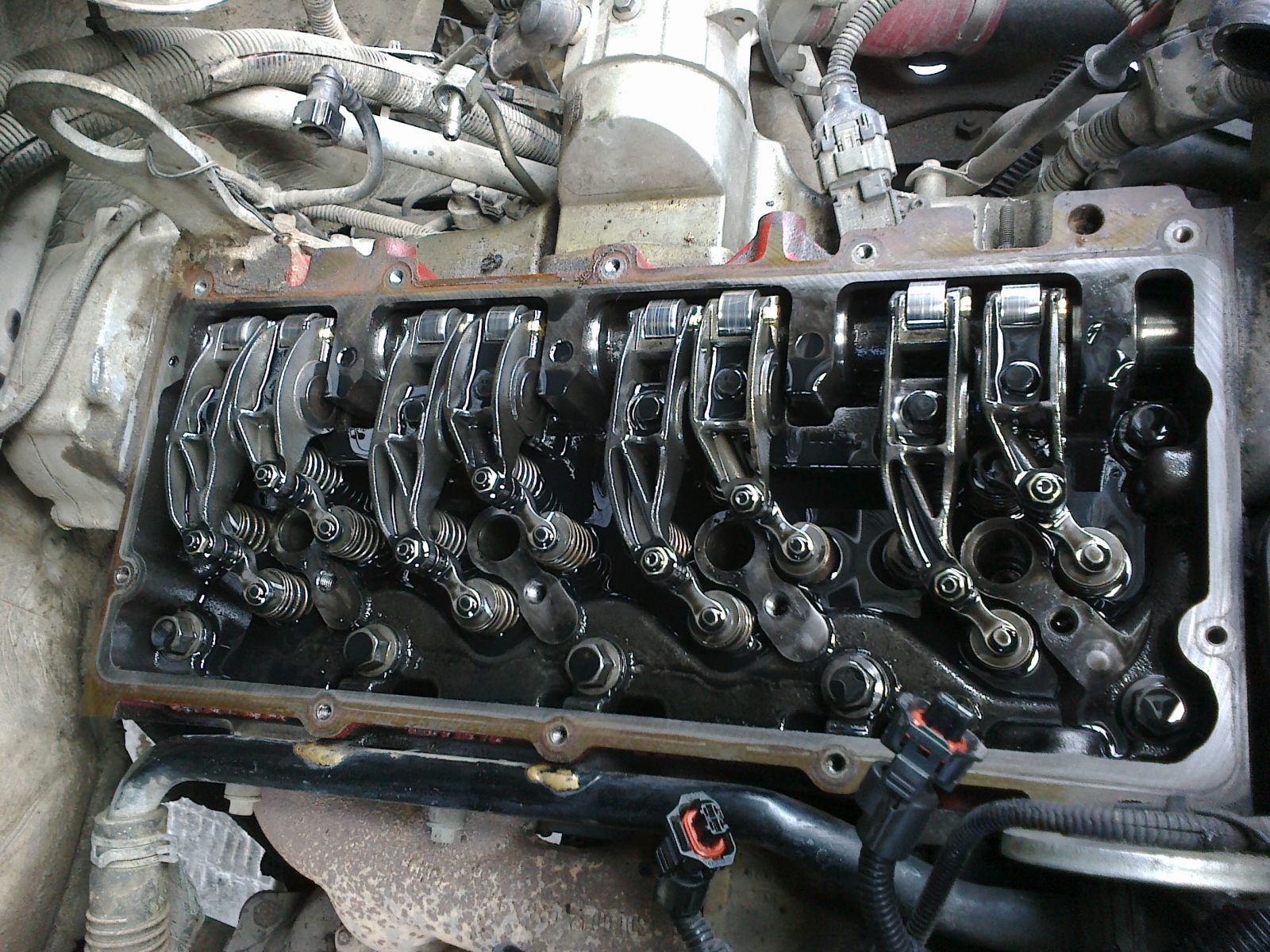

alex933 773 Опубликовано 14 марта, 2013 СТРАШНА КАК МОЯ ЖИЗНЬ)))) Поделиться этим комментарием Ссылка на комментарий
vingod 159 Опубликовано 14 марта, 2013 Масло давно менял? Поделиться этим комментарием Ссылка на комментарий
таскаю прицеп 6 Опубликовано 14 марта, 2013 7 000 на этом масле... А где ты у дизилей видел чистое масло??? Любого спроси прошла машина после 3-5 тыс замены подними щуп и посмотри Поделиться этим комментарием Ссылка на комментарий
al.karlowitch 60 Опубликовано 14 марта, 2013 масло и должно быть тёмным.оно же ведь работает.что дизель что бензиновые. Поделиться этим комментарием Ссылка на комментарий
alexgop 997 Опубликовано 14 марта, 2013 грязи не вижу.. зря хай подняли.. 1 Поделиться этим комментарием Ссылка на комментарий
таскаю прицеп 6 Опубликовано 14 марта, 2013 машина пронла 153 тыс. В сервисной книжке написано при необходимости произвести регулеровку клапанов... (при пробеге 150 тыс.) Зазоры 0.25 ;0.5 Поделиться этим комментарием Ссылка на комментарий
vovanli 7 Опубликовано 14 марта, 2013 у этого дрыгуна выходит нет гидроконпенсаторов., интересное решение. Поделиться этим комментарием Ссылка на комментарий
таскаю прицеп 6 Опубликовано 14 марта, 2013 самое интересное что зазор не пришлось настраивать. щупом померил все в ровень как и должно быть... Поделиться этим комментарием Ссылка на комментарий
газель2005 2 785 Опубликовано 14 марта, 2013 Какое масло льешь? А то что твое не моет. Поделиться этим комментарием Ссылка на комментарий
Степа 87 Опубликовано 14 марта, 2013 А вот интересно, такие пружинки на клапанах тонкие, пальцем продавятся? Поделиться этим комментарием Ссылка на комментарий
Алексей Ф. 10 317 Опубликовано 15 марта, 2013 Брат у меня и не лезет в клапана пока , пробег -115 тыщ. Поделиться этим комментарием Ссылка на комментарий
таскаю прицеп 6 Опубликовано 15 марта, 2013 масло Profficar(германия) 10*40 полусинтетика. На канистре рекомендовано для дизелей ман ивеко даф и даже про камминс написано! Ну конечно понятно что не наш движок имеют в виду))))) Лью с самого начала как купил машину. Самое интересное что беру я масло только в одном месте в г.Йошкар Ола. Если кто то где то видел такое масло отпишитесь... На заправках, в магазинах запчастей и т.д. ни разу не встречал.. Но отзывы месных наших кто его льет не плохие. Поделиться этим комментарием Ссылка на комментарий

sparcoram 1 Опубликовано 1 июня, 2013 может еще после каждого рейса его менятьне соглашусь я друг с тобой!!!!я лью синтетику шеловскую для турбированых дизелей если надо маркировку напишу.и по заводским параметрам не зря т.о придумано 15000т.км.объясню.заливая синтетическое масло ты просто обязан пройти на нем 15000-это я про шелл(цена 6 литров 3000т.р)так как около 11000-12000 тысячах включаются присадки мытья двигателя.вот эта фото результат невыхаживания грубо говоря пробега.мне механник говорит вообще что на моем шеле 20000 катал.но я вроде как побаиваюсь.вобщем ребят лейте хорошее масло и соблюдайте ресурс масла!!!!! Поделиться этим комментарием Ссылка на комментарий
