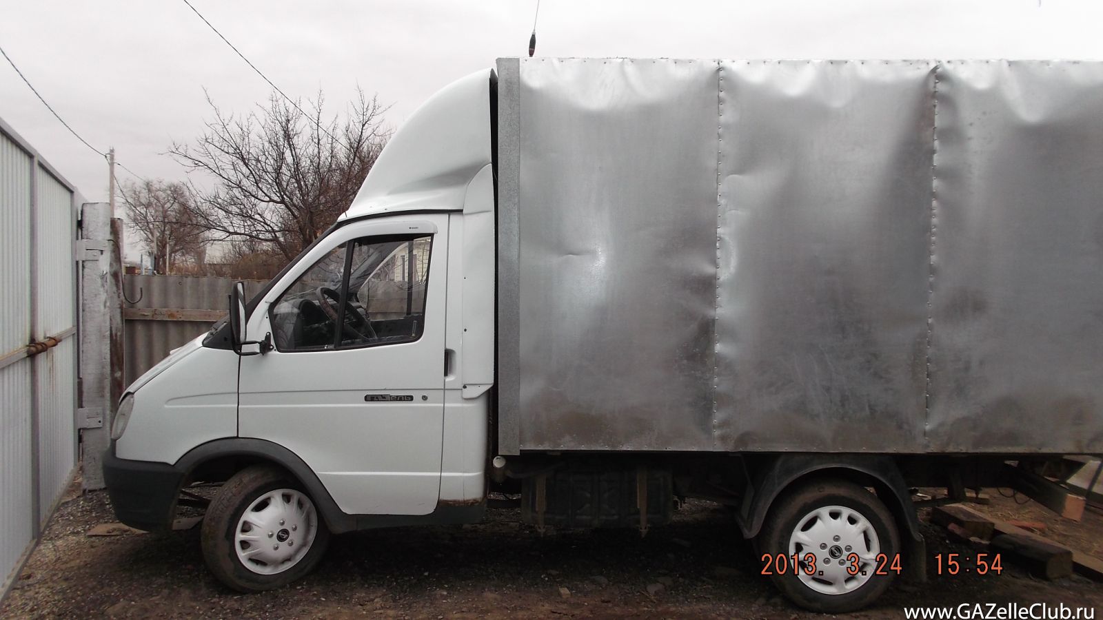

alex933 772 Опубликовано 24 марта, 2013 прикольный пуховик))) Поделиться этим комментарием Ссылка на комментарий
МИХАИЛ 30RUS 1 Опубликовано 24 марта, 2013 на утеплителе не экономил, мин.вата самая плотная 50 мм в толщину, делал для себя, внутри утеплена темже только обшита фанерой 6, а полы из влагостойкой 21 мм фанеры Поделиться этим комментарием Ссылка на комментарий
kapitan-komandor 39 Опубликовано 24 марта, 2013 прикольный пуховик)))нее.бегемота везли.наверное.а он взял да пукнул. Поделиться этим комментарием Ссылка на комментарий
газель2005 2 586 Опубликовано 25 марта, 2013 Эх и эти бегемотики Поделиться этим комментарием Ссылка на комментарий
shyshik33 94 Опубликовано 25 марта, 2013 ну че вы сразу обкакиваете. ну делал парень в первый раз, у кого ошибок не бывает. я думаю что в потом сделает на много лучше. а оцинковку лучше брать с полимерным покрытием, эта быстро помутнеет. ну и технологию изготовления и обшивки фургона надо изучить по подробнее. Поделиться этим комментарием Ссылка на комментарий
shyshik33 94 Опубликовано 25 марта, 2013 а в остальном на 5+ молодец. Поделиться этим комментарием Ссылка на комментарий
Санек_trucker 10 Опубликовано 25 марта, 2013 похуже видел.на зарплату не влияет. Поделиться этим комментарием Ссылка на комментарий
МИХАИЛ 30RUS 1 Опубликовано 25 марта, 2013 левая стена была сломана выпирала где-то на 30 см, приварил прям снаружи старой будки проф.трубу 20*40 уложил утеплитель и обклепал, все делал один никто не помогал, на весь ремонт будки уложился всего в 10000 руб. включая полы и швелера, думаю что за такую сумму получилось не плохо... Хотя можно было и за 30 сделать полностью новую, но 20 на улице не валяется Поделиться этим комментарием Ссылка на комментарий
МИХАИЛ 30RUS 1 Опубликовано 25 марта, 2013 нее.бегемота везли.наверное.а он взял да пукнул.да, был ходарь в африку за бегемотом, все загадил цензура)))) нужно делать еще вытяжку для таких поездок)) Поделиться этим комментарием Ссылка на комментарий
Andryha T 200 30 Опубликовано 25 марта, 2013 Полимерка облазит быстро. На ворота поставил от реагентов отлетать стала вся. Поделиться этим комментарием Ссылка на комментарий
shumi 0 Опубликовано 25 марта, 2013 бегемотики они такие)))))) Поделиться этим комментарием Ссылка на комментарий
газель2005 2 586 Опубликовано 25 марта, 2013 Andryha T 200 китайский просто у тебя прокат Поделиться этим комментарием Ссылка на комментарий
shumi 0 Опубликовано 25 марта, 2013 вообще молодец тока оцинковка потемнеет помутнеет может ее пленкой обклеить Поделиться этим комментарием Ссылка на комментарий
МИХАИЛ 30RUS 1 Опубликовано 25 марта, 2013 вообще молодец тока оцинковка потемнеет помутнеет может ее пленкой обклеитьда я ее рекламой обклею, уже размеры сняли в рекламном агенстве Поделиться этим комментарием Ссылка на комментарий
shyshik33 94 Опубликовано 25 марта, 2013 Полимерка облазит быстро. На ворота поставил от реагентов отлетать стала вся.не знаю у нас уже год и все как новая. ведь заводские не облазят быстро. а делали из такого же материала Поделиться этим комментарием Ссылка на комментарий

palich 0 Опубликовано 8 апреля, 2013 Миха не слушай ни кого судя по тому что было и что стало ,у тебя руки от туда от куда надо растут . молодчина ! Поделиться этим комментарием Ссылка на комментарий
МИХАИЛ 30RUS 1 Опубликовано 8 апреля, 2013 Миха не слушай ни кого судя по тому что было и что стало ,у тебя руки от туда от куда надо растут . молодчина !спасибо, приятно... просто не каждый догоняет что это бюджетное авто и замарачиваться с ней, тем более одному вооще ни как. Поделиться этим комментарием Ссылка на комментарий
efim_tula 165 Опубликовано 5 мая, 2013 споллер у тебя шикарный. особенно переход ушей к споллеруи что там? зазор по канту? слепили из того что было. Поделиться этим комментарием Ссылка на комментарий
