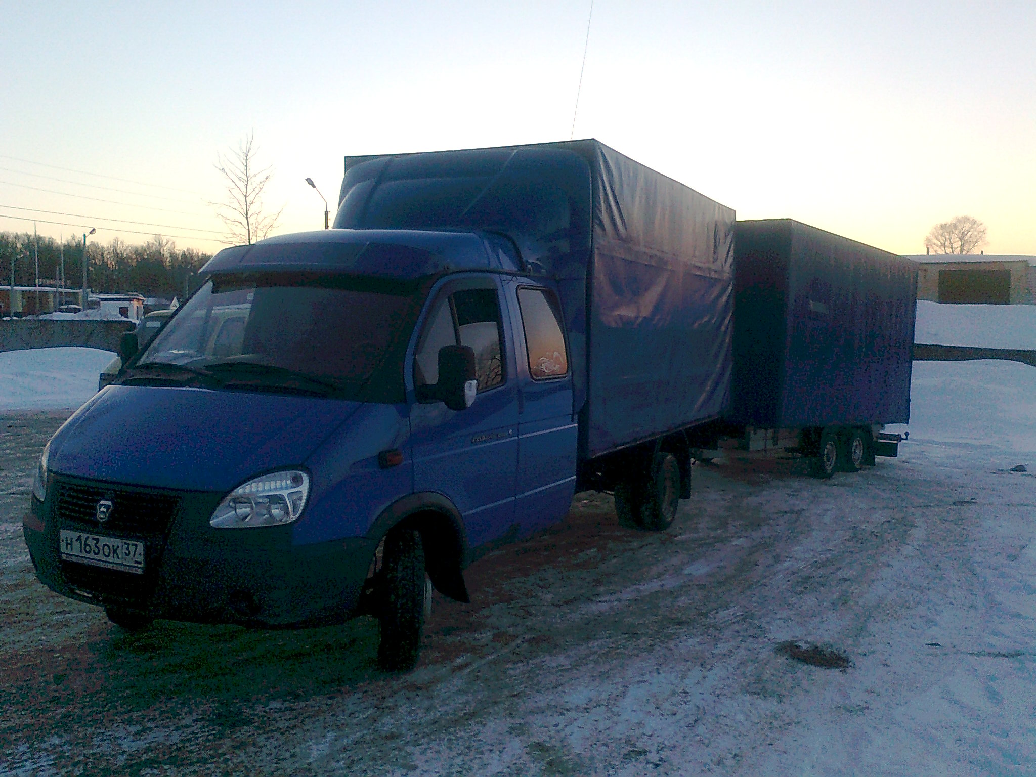

korzik 13 Опубликовано 27 апреля, 2013 вот это "фура"бывает попадается в городе.молодец.зачёт Поделиться этим комментарием Ссылка на комментарий
slava564g 36 Опубликовано 27 апреля, 2013 интересно по каким расценкам такая ездит? Поделиться этим комментарием Ссылка на комментарий
ZLOY37 3 Опубликовано 27 апреля, 2013 интересно по каким расценкам такая ездит?Конкретных ставок нет. В основном беру как за 2 газели. Поделиться этим комментарием Ссылка на комментарий
ДЕНИС 2705 7 Опубликовано 27 апреля, 2013 Конкретных ставок нет. В основном беру как за 2 газели.а объём одинаковый??? Поделиться этим комментарием Ссылка на комментарий
Spas750 327 Опубликовано 27 апреля, 2013 интересно по каким расценкам такая ездит?Как фура. Тоже такой прицеп замутить хочу. Поделиться этим комментарием Ссылка на комментарий
Vaycheslav123 17 Опубликовано 27 апреля, 2013 Вообще отлично. Без прицепа и по дворам можно покрутить, а то многие междугородники страдают этим изъяном Поделиться этим комментарием Ссылка на комментарий
maksimkinpa 7 Опубликовано 27 апреля, 2013 а по какой категории этот прицеп таскаеш? Поделиться этим комментарием Ссылка на комментарий
саня25 17 Опубликовано 27 апреля, 2013 у вас в иваново полно таких видел Поделиться этим комментарием Ссылка на комментарий
газель2005 2 803 Опубликовано 27 апреля, 2013 походу мебель только таскаешь? Поделиться этим комментарием Ссылка на комментарий
Урри 28 Опубликовано 27 апреля, 2013 походу мебель только таскаешь?или пенопласт? Поделиться этим комментарием Ссылка на комментарий
Влад 36 регион 2 112 Опубликовано 28 апреля, 2013 ВЕ категория? Где прицеп брал? Какие у него внутренние размеры? Поделиться этим комментарием Ссылка на комментарий
ZLOY37 3 Опубликовано 28 апреля, 2013 Да категория ВЕ. Таскаю в основном текстиль. Вожу до 4т. Объем прицепа 19 м3 4.1+2+2,3., машина 16м3. Прицепы продают в Нижнем, делает завод АВТОМАШ, цена около 200т. Поделиться этим комментарием Ссылка на комментарий
sasha040 6 Опубликовано 29 апреля, 2013 Если общая масса превышает 3,5 т. то уже С к Е. Поделиться этим комментарием Ссылка на комментарий
maksimkinpa 7 Опубликовано 30 апреля, 2013 Если общая масса превышает 3,5 т. то уже С к Е.а с этого момента по подробнее ктото говарит что В-Е ктото что С-Е Поделиться этим комментарием Ссылка на комментарий
***GREY*** 0 Опубликовано 30 апреля, 2013 а с этого момента по подробнее ктото говарит что В-Е ктото что С-ЕГазель к категории В относится, соответственно с прицепом общей массой более 750 кг нужна ВЕ. Поделиться этим комментарием Ссылка на комментарий
Мальчиш Плохиш 13 Опубликовано 2 мая, 2013 Как расход изменился с прицепом? Если не сложно какой движок? Расход с прицепом из онного? Плиз.. Поделиться этим комментарием Ссылка на комментарий
Мальчиш Плохиш 13 Опубликовано 2 мая, 2013 расход с прицепом и без прицепа? Как расход изменился с прицепом? Если не сложно какой движок? Расход с прицепом из онного? Плиз.. Поделиться этим комментарием Ссылка на комментарий
Мальчиш Плохиш 13 Опубликовано 2 мая, 2013 КПП как выдерживает нагрузки? Поделиться этим комментарием Ссылка на комментарий
ZLOY37 3 Опубликовано 2 мая, 2013 Категория Б+Е. Двигатель УМЗ, расход 14-15 одиночка, 19-20 сцепка при скорости 90 км/ч (бензин). КПП после замены подшипников прошла 60тыс. ( подшипники СКФ) пока все нормально. Часто разбивает крестовину у хвостовика! Поделиться этим комментарием Ссылка на комментарий
***GREY*** 0 Опубликовано 2 мая, 2013 У прицепа какая масса с нагрузкой? Поделиться этим комментарием Ссылка на комментарий
ZLOY37 3 Опубликовано 3 мая, 2013 Прицеп весит 900кг полная масса 2500т это по документам. Поделиться этим комментарием Ссылка на комментарий
***GREY*** 0 Опубликовано 4 мая, 2013 Расход относительно машины без прицепа сильно подскакивает? Насколько машина теряет по скорости и торможению? Поделиться этим комментарием Ссылка на комментарий
ZLOY37 3 Опубликовано 6 мая, 2013 Расход относительно машины без прицепа сильно подскакивает? Насколько машина теряет по скорости и торможению?У меня расход поднялся на 5л, разгоняется дольше, а так 90 идет, тормозит быстрее. Поделиться этим комментарием Ссылка на комментарий
***GREY*** 0 Опубликовано 6 мая, 2013 У меня расход поднялся на 5л, разгоняется дольше, а так 90 идет, тормозит быстрее. А система охлаждения справляется? Или она нестандартная? Поделиться этим комментарием Ссылка на комментарий
ZLOY37 3 Опубликовано 7 мая, 2013 А система охлаждения справляется? Или она нестандартная?Стоит электровентилятор, пока без нареканий. Поделиться этим комментарием Ссылка на комментарий
