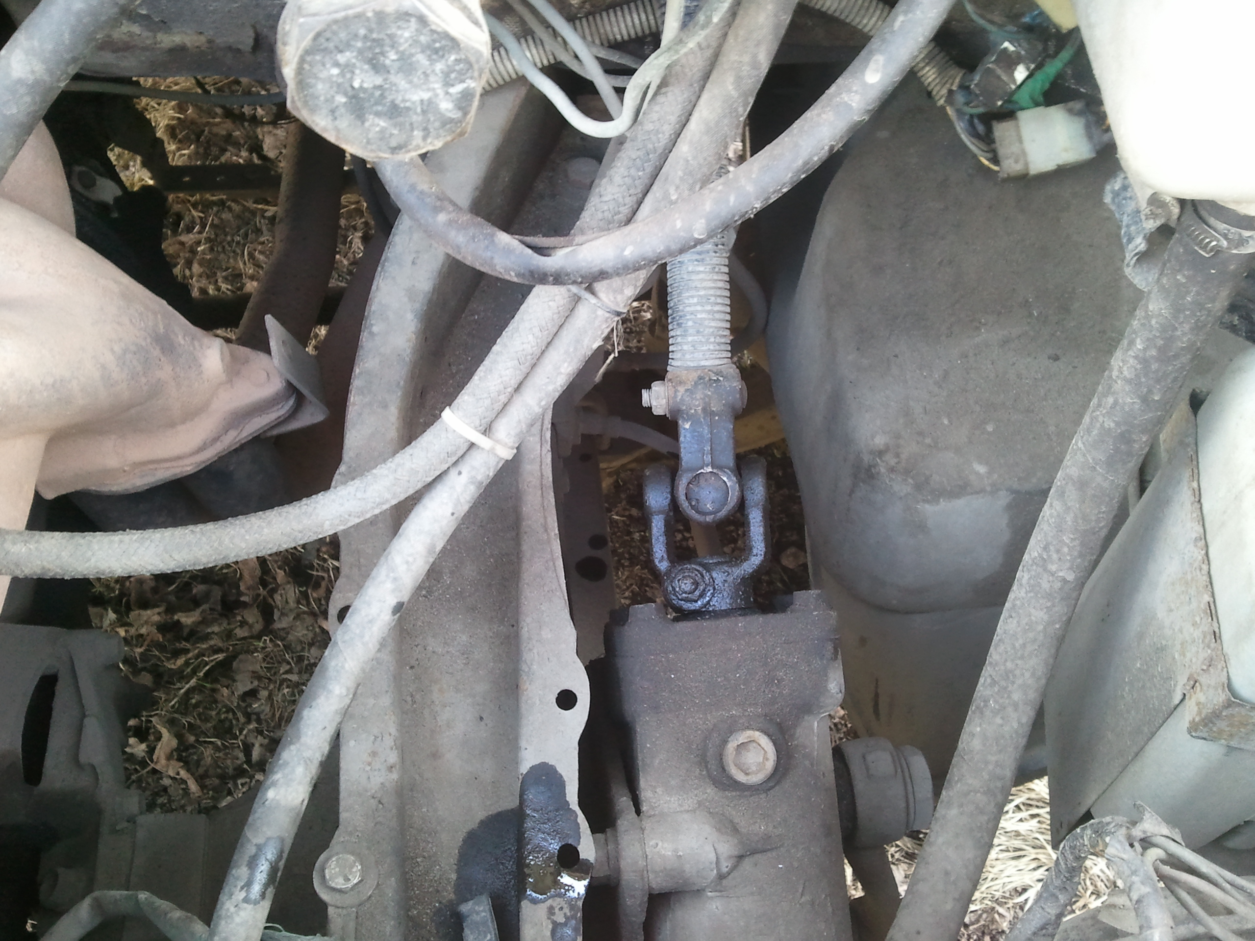

решил заменить этот аппендикс под названием крестовины руля.взял на разборке рулевой вал за230р.отрезал по себе,как мне удобно приварил его к существуещему валу и вуаля.ничего сложного нет.максимум по времени час занимает..единственное только руль теперь нерегулируется по вылету.за то нет ни дребезга ни люфтов.делал 2года.назад на пробу.всё отлично.ничего не дребезжит ни люфтит.дёшево и сердито.

Да вот только одно ты не учёл: рулевой редуктор закреплён на раме, а рулевой вал на кабине и расстояние между ними меняется на кочках и в ямах. При наличии той самой приблуды всё нормально, а без неё в ямах будет вырывать червяк из редуктора, на кочках забивать в него же.
Я сам на прошлой неделе придумал такое же, да вот только выехал и сразу понял что нужно менять назад. На следующий день купил ремкомплект на приблуду и поменял. Теперь точно как ты и говоришь: ни дребезга, ни пыли.
Согласен с оппонентом , рама и кабина на кочках живут разной жизнью, я если руль максимум от себя с делала однажды , так на кочке такой удар получил  в рулевую колонку.
Согласен с оппонентом , рама и кабина на кочках живут разной жизнью, я  руль максимум от себя с делал однажды , так на кочке такой удар получил  в рулевую колонку.

Я видел прямой вал с одной крестовиной, но соединение было на шлицевой, тоесть рулевой вал сдвигался и раздвигался (как телескопичка))))
а от чего сей телескопический девайс?можно было подумат над этим
вал от газ 3307 с телескопичкой...карданы как наши...точно не проверял, разглядывал его в магазине...
Копия, только по длине лишнее отрезать и ... вуаля
для газели есть телескоп,ни чего переделывать не нужно.вал прямой как на бизнесе. видел за 3800т.р

На фото шлицы:? или от чего? на газелях такие никогда не шли
Покупал приятель себе (у него было 4  газели), сказали что вал на газель, один остался у него, отдал мне. Раздвигается на шлицах. А надо в газик заглянуть, там случайно не такой же.
С ГаЗона вал. Себе купил , тоже буду внедрять.

я вот как раз крестовины шприцевал 2раза в год может поэтому и неходили.незнаю.ремкомплекты брал,менял но хватает на пол года может чють больше и опять люфты начинаются.может конечно что то не так делал,так там по другому и несделаешь.за3800р ну его нафиг.больно дорого.обхожусь малой кровью.а на счёт телескопической вилки надо покумекать
Я уже где то писал, шприцуем пока со всех щелей не полезит, не успокоемся, а этим рвем все пыльники, а там вода и последствия. При сборке есть один нюанс, может вилка быть разогнута и стаканы плохо зажаты, подкладывать под стопор надо.
т.е я так понял поставил ремкомплект и нешприцевать?вот на счёт вилки надо посмотреть,незнал я вот таких нюансов.спасибо.есть один вал надо попробывать глянуть и если что накинуть ремкомплект может толк выйдет.оставлю на подмену
