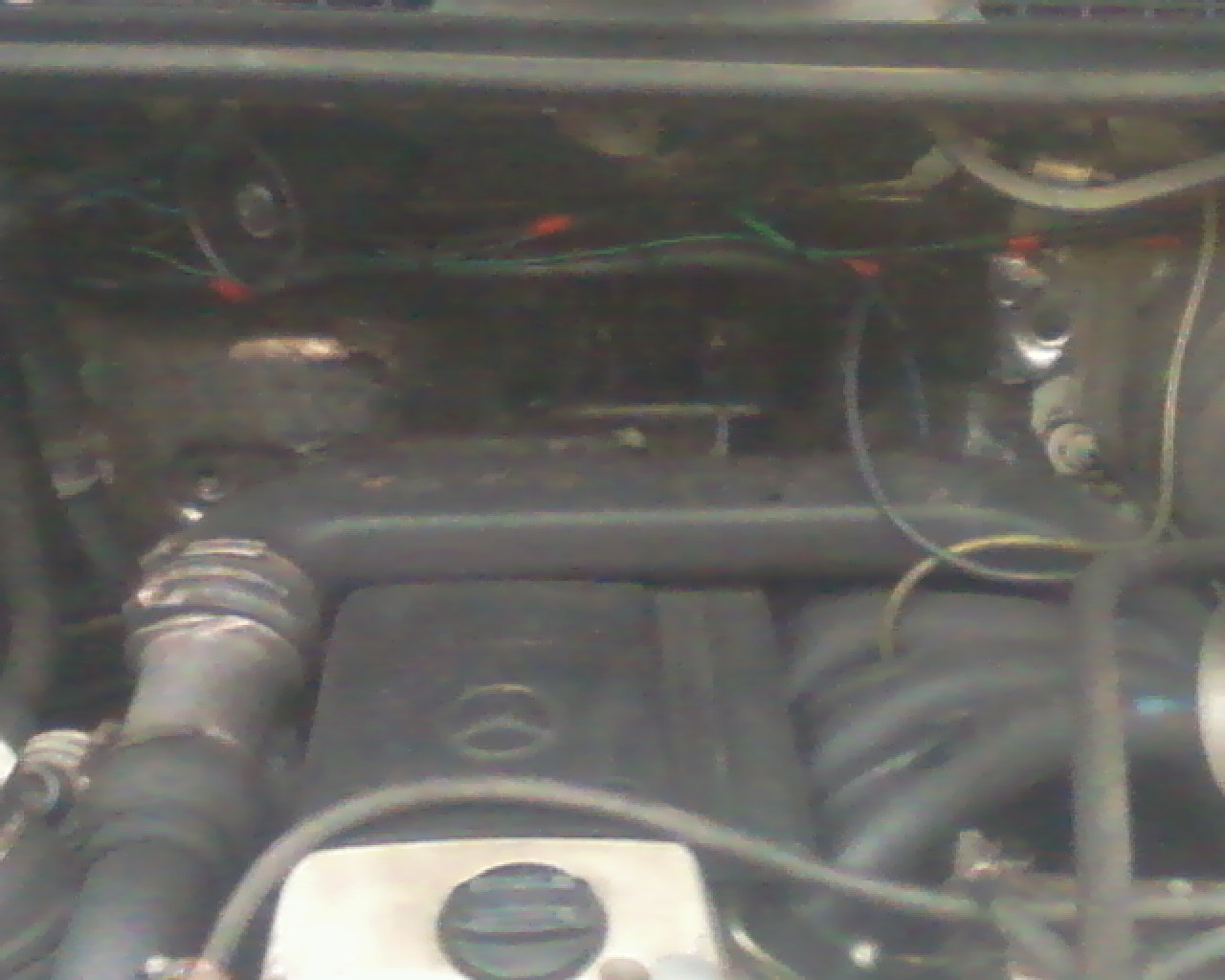

Туляк 4 Опубликовано 30 июля, 2013 Двигло случаем не со Спринтера??? Поделиться этим комментарием Ссылка на комментарий
ГАЗеЛёшик 14 Опубликовано 30 июля, 2013 С Мерса это точно Поделиться этим комментарием Ссылка на комментарий
гаэелист96 34 Опубликовано 30 июля, 2013 Это 2,5 с Цешки 202 по моему движок ..., много переделок ? Кпп газелевская ? Поделиться этим комментарием Ссылка на комментарий
ruslan0412 20 Опубликовано 31 июля, 2013 Это 2,5 с Цешки 202 по моему движок ..., много переделок ? Кпп газелевская ?Точно от туда , КПП Спринтер. Переделки - лапы двигателя(самопал), крепление подушки КПП(Газель+самопал), электропроводка(управление двигателем), кардан Спринтер. Поделиться этим комментарием Ссылка на комментарий
Leo-993 49 Опубликовано 31 июля, 2013 сколько денег встал сей девайс? Поделиться этим комментарием Ссылка на комментарий
ruslan0412 20 Опубликовано 31 июля, 2013 сколько денег встал сей девайс?Двигло + КПП + ТНВД + Кардан = 2800 $ Поделиться этим комментарием Ссылка на комментарий
гаэелист96 34 Опубликовано 31 июля, 2013 А радиатор ? Родной оставил ? Поделиться этим комментарием Ссылка на комментарий
shyshik33 94 Опубликовано 31 июля, 2013 красавец!!!! Поделиться этим комментарием Ссылка на комментарий
ruslan0412 20 Опубликовано 31 июля, 2013 А радиатор ? Родной оставил ?нет стоит с вито Поделиться этим комментарием Ссылка на комментарий
газель2005 2 582 Опубликовано 31 июля, 2013 и кулер ? Поделиться этим комментарием Ссылка на комментарий
ruslan0412 20 Опубликовано 31 июля, 2013 и кулер ? Да стоит с правой стороны под бампером Поделиться этим комментарием Ссылка на комментарий
