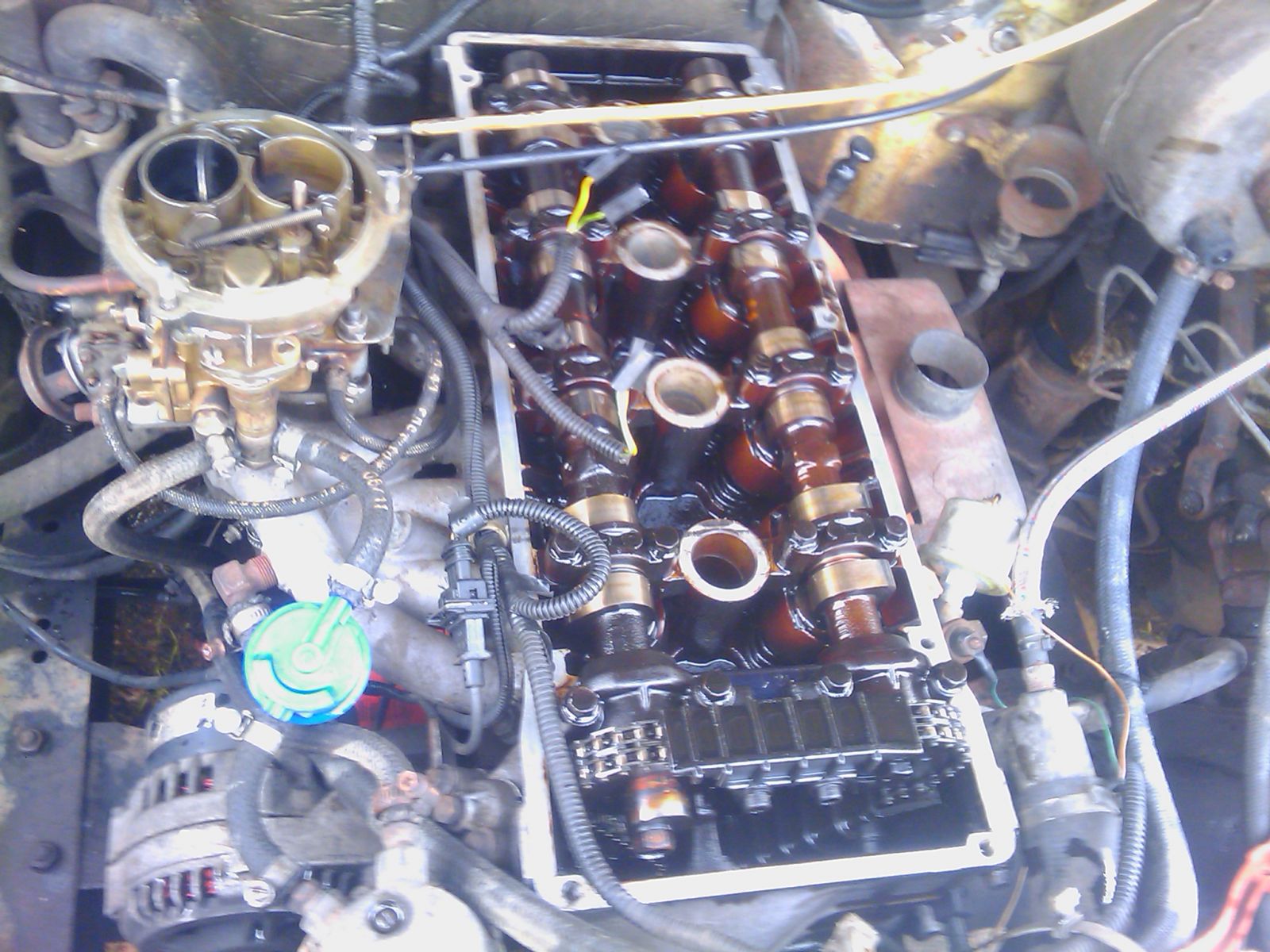

Менял пр.кл.кр. и перепутал провода. Бабахнуло так,что вся грязь с днища осыпалась! попал на 1200р. 13 лет ГАЗы вожу, а так ещё не разу не попадал! На жигулях если перепутать ни чего страшного не происходит-так хлопок... А это был настоящий взрыв! Не повторяйте моих ошибок!

На газу машина видимо вот и насосала газу. На бензине много раз путал  и не взрывало так
я двенадцать лет на газельках,три машинки было,лил манол класик пс и сейчас лью,предэдущая 2705 360000прошла так и продал ,незнаю,норма вроде.
Манол было когда то хорошим, тоже лил. Потом рука друга выскочила. В новый шел лить начал, Мотор чистый как новый можно сказать.
Бензин дольше насасывать,но рвет не хуже
Лукойл по всем видам машинка получает.
Я на Мобиле уже лет 10 ездию, во всех трех машинах такой же налет, приятель на Тотале, тоже самое. Это от присадок. Движки на газелях прошли по 300-400 тыс не открывая клаппаной крышки.
норма, когда как новый.
это как ?
Вот Это да Я лью Лукоил !А крышку снимаю все как будто порошком помыли
И это глубоко не нормально  Что нет вот этого зашитного слоя.
Пробовал мобил появился легкий желтый налет.
На Фотом мотор в идеале...
это как ?
Что как, на мобиле ездить или в движек не лазить.
какое масло льёшь?
mobil ultra(esso) Пробег 260000-как часики!
Газа нет. Но хочу поставить.
клапанную крышку не вскрывать. например замена цепей и т.д . ...
я лью не такое конечно "брендовое" масло как многие , но скажу что пробег 220 т. ( на газу , для кого то это тоже  фактор загрязнения) выроботка минимальная, хон отчетливый, расхода нет. мотор как новый на вид . нет ни какой защитной пленки от присадок. каждому свое.
А зачем их менять если они в иделе работают, у свояка первый раз на 500тыс полезли, масло стало кушать, (ездил на лукойле п/синтетика, но менял каждые 6тыс), я на 400тыс, прокладку гбц водилы пробили, переделал в 409, а цепи родные, заменил только натяжные звезды, счас пробег почти окола 500-а, цепь не на грамм не вытянута. У приятеля 350 тыспервый раз вскрыли, он решил заодно и цепи поменять, так мы за 60 тыс уже 2 раза в грм у него лазили,то звездочку схавало, то еще что то.

мда масло явно не айс!
Масло АЙС! Советую всем-всего 850р.Ессо ультра(по новому "мобил ультра". А цвет-это не нагар, а вкрапление присадок,защита! Если у тебя движка белая -значит не защищенная. Не веришь,спроси у мотористов. У меня были проблемы с гаи,ходил без прав,машину тестю в Липецк отдал-этот чудак на букву М, не разу масло за полтора года не менял!! Так-вот, сливаю отработку, а там не одной стружечки! Вот и думай-айс,или не айс..
Я с 2003г. на 406х езжю, а вскрываю его в первый раз! Эта 5я машина с этим двигателем. Пришлось поменять прокладку из-за тестя. А кто ругает этот движок-просто плохо смотрит за машиной!
  Лейте нормальное масло,бензин, не насилуйте(сильно) машину и 700 000км без ремонта-это не придел!
