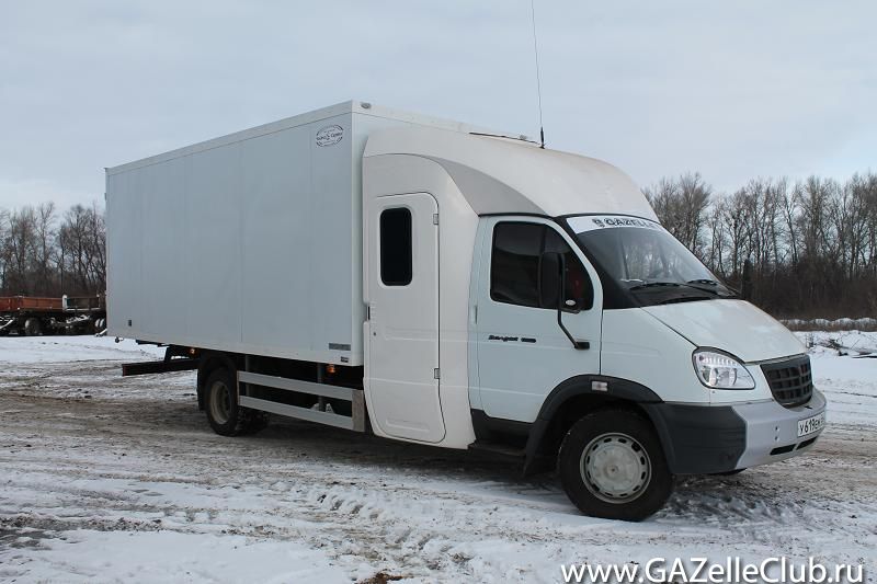

Александр11 75 Опубликовано 9 декабря, 2013 Красавец. Поделиться этим комментарием Ссылка на комментарий
shyshik33 94 Опубликовано 9 декабря, 2013 клас. восколько такая достройка на кабину обошлась и где делал? по документам сколько мест или это просто спальник? фургон 5.2 похоже. короче рассказывай поподробнее. Поделиться этим комментарием Ссылка на комментарий
alex933 772 Опубликовано 9 декабря, 2013 просто ФРЕДЛАЙНЕР 1 Поделиться этим комментарием Ссылка на комментарий
Stasan797 7 Опубликовано 10 декабря, 2013 крассава только от наших дорог не отвалился бы пластик Поделиться этим комментарием Ссылка на комментарий
A_leks_k 31 Опубликовано 11 декабря, 2013 клас. восколько такая достройка на кабину обошлась и где делал? по документам сколько мест или это просто спальник? фургон 5.2 похоже. короче рассказывай поподробнее.Делал в чайка-сервисе. Разница по деньгам между фермером и такой кабиной порядка 40-50 тыс. рублей получалась. Под пластиком каркас из профтруб разного сечения. Все стыкуется на каркас кабины и штатные места рамы. Изначально эта кабина 7-ми местная и по документам так. В чайке переделали 4 места в диван с сохранением ремней безопасности - можно ехать сзади вчетвером. Диван раскладывается как в поезде в 2 спальных места (поднимается спинка и фиксируется в горизонтальном положении). Переднее двойное пассажирское сидение выкинул поставил водительское (небыло пассажирского) волговское. Теперь свободно можно ходить в спалку и на передние сиденья не выходя из кабины. Фургон 5.2. Разница между допустим 4.8 - порядка 5 тыс руб составляла, но 5.2 были в наличии а укороченные нужно было ждать. 1 Поделиться этим комментарием Ссылка на комментарий
