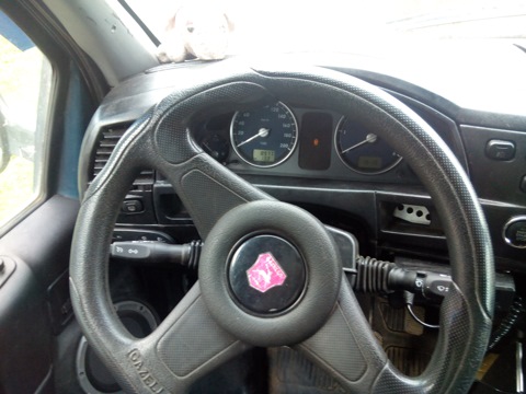

санёк001 309 Опубликовано 17 декабря, 2013 красиво от чего.рядом кнопка старт? Поделиться этим комментарием Ссылка на комментарий
sobol615 45 Опубликовано 17 декабря, 2013 красиво от чего.рядом кнопка старт?Да,это старт-стоп.Аварийка на стандартной кнопке чуть выше. Поделиться этим комментарием Ссылка на комментарий
санёк001 309 Опубликовано 17 декабря, 2013 а переключатели от шевроле нивы чели?)) Поделиться этим комментарием Ссылка на комментарий
sobol615 45 Опубликовано 17 декабря, 2013 а переключатели от шевроле нивы чели?))От Бизнеса,они же от Волги 31105. Поделиться этим комментарием Ссылка на комментарий
v.w_ot4e 3 Опубликовано 18 декабря, 2013 От Бизнеса,они же от Волги 31105.встают нормально как родные или нужно переделывать ,что то? Поделиться этим комментарием Ссылка на комментарий
sobol615 45 Опубликовано 18 декабря, 2013 встают нормально как родные или нужно переделывать ,что то? Два переходника-уголка,переходники на разьемы,немного перепаять схемы внутри и кинуть по одному дополнительному проводу.В схеме авто ничего не меняется.Кнопка сигнала висит на круиз-контроле. Поделиться этим комментарием Ссылка на комментарий
газель2005 2 817 Опубликовано 21 декабря, 2013 Торчат как .. Поделиться этим комментарием Ссылка на комментарий
sobol615 45 Опубликовано 22 декабря, 2013 Торчат как .. Привыкаешь быстро.Хотя сначала было диковато. Поделиться этим комментарием Ссылка на комментарий
sulik180977 0 Опубликовано 22 декабря, 2013 ЕСЛИ МОЖНО РАССКАЖИ ПО ПОДРОБНЕЙ О КНОПКЕ СТАРТ-СТОП:КАК ПОДСОЕДИНИТЬ,ЧТО НАДО. Поделиться этим комментарием Ссылка на комментарий
sulik180977 0 Опубликовано 22 декабря, 2013 ЕСЛИ МОЖНО РАССКАЖИ ПО ПОДРОБНЕЙ О КНОПКЕ СТАРТ-СТОП:КАК ПОДСОЕДИНИТЬ,ЧТО НАДО.http://www.gazelleclub.ru/forum/topic/43206-zamok-zazhiganiia-na-gazeli-so/ Я ТАК И НЕ СПРАВИЛСЯ С ДАННОЙ ПРОБЛЕМОЙ-ТАК И ПАРЮСЬ Поделиться этим комментарием Ссылка на комментарий
sobol615 45 Опубликовано 23 декабря, 2013 Я ТАК И НЕ СПРАВИЛСЯ С ДАННОЙ ПРОБЛЕМОЙ-ТАК И ПАРЮСЬ У меня стоит готовый комплект start-stop engine ,но запараллелен с замком зажигания.Можно заводить кнопкой,можно ключом. Самодел делают на базе реле от задних ПТФ 2108,можно и без него,на основе 4-х и 5-контактных реле.Забей в поиск,рабочих схем полно. Поделиться этим комментарием Ссылка на комментарий
