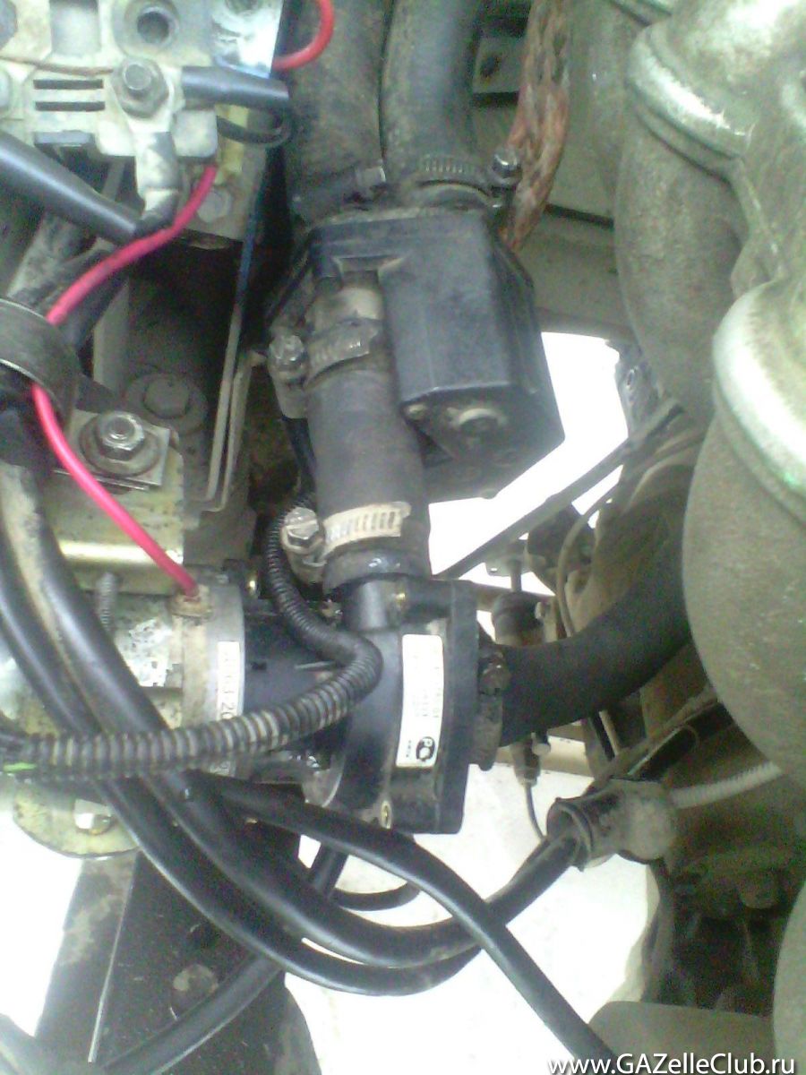

У меня подсмотрел как я насосы ставлю. Уже лет пять как такой насос стоит, претензий к нему нету.
нет. я искал как расположить по правильному чтоб не городить лишние шланги и без перегибов. со второго раза получилось )))
Я тоже считаю так же, а то завод придумал на лонжерон, а шланг под аккумом, потом наверх, правда с 2008 года на кран. Наверно чтоб легче подлезть и почаще менять. А нельзя сразу нормальный поставить и что не чему не мешался.
а для чего этот насос ставить надо?
на холостых циркуляция лучше, плюс еще ремень где нить порвется включают от теплового удара и воздух с печки стравливать ненадо когда патрубки меняешь(ох как не люблю краник откручивать на работающем двигателе руки в антифризе и обжечся можно)
