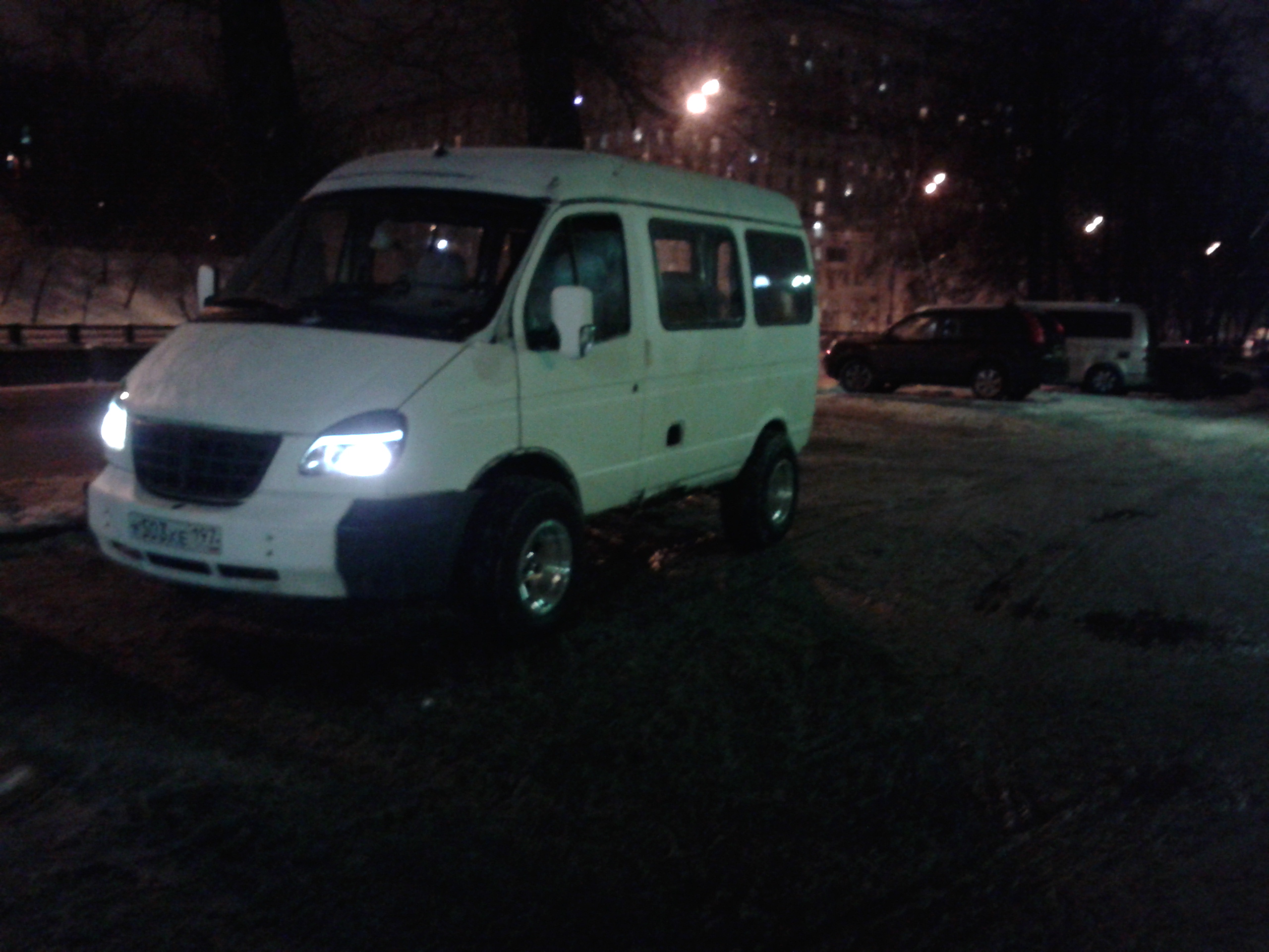

Валда-соболь. Батоны нормальные,тока нагрузка на подшипники бешаная будет, а так нормуль 5+
сказки это про нагрузку на подшипники! где услышал?
замучаешься мыть машинку от такого выноса
у меня ВИТАРА вынос поменьше
но тож хватает
5 месяц, всё ОК!
по-другому и быть не может, услышали где-то байку про подшипники и теперь повторяют по очереди :)
есть такой параметр для колёсных дисков ЕТ - вылет. Расстояние от привалочной плоскости до центра диска (в мм.). Для ГАЗели - 105 мм, для ВАЛДАЯ - 115 мм. Насколько мм вылет у Ваших дисков больше стандартных, настолько увеличивается рычаг сил действующих на ось ступицы и подшипники.

днём лучше сфоткай.чёт не видно ни фига.

прежде всего у него вылет меньше, а не больше, как пишешь ты, а во вторых зависимость рычага и сил к нему приложенных никак не прямая, как ты тоже об этом пишешь! спорить с тобой не буду, полюбому кроме догадок ты ничего сказать не сможешь...почитай умные книжки или у яндекса спроси
Я не знаю как там с нагрузками и прочей ерундой, скажу одно ни разу не пожалел что выкинул родной 406 со всей требухой, родные колёса с вылетом 45 и весь салон. После переделок замечаний нет ни к агрегатам, ни к ходовой. Пробег после установки колёс составил: 6.300 км.
умные книжки я в техническом университет на сопромате и термехе изучал, поэтому это не догадки, а применение полученных знаний. а про вылет Ваших дисков, то дайте пожайлуста ссылку на них в интернете или фото дисков где видны его характеристики, что-то вроде 6½ J x 15 H2 5х100 ET45 d54.1.

не знаю чего и как ты там изучал, но в терминологии ты плаваешь, видимо надо подтянуть знания ;)
GERA вам 5+! Я думаю сначала надо проверить самому, потом убеждать остальных. Сравнивать ниву и соболь как то не совсем правильно, просто это совсем разные машины. А вот про качество отечественных запчастей это правда. Бывает деталь и через первые 100 км, а то и до установки уходит в мусорный бак.
А мы трудностей не боимся и проверяем сами, на своём опыте.
265/75 R15 ширина 10 5х139,7 ET -44
