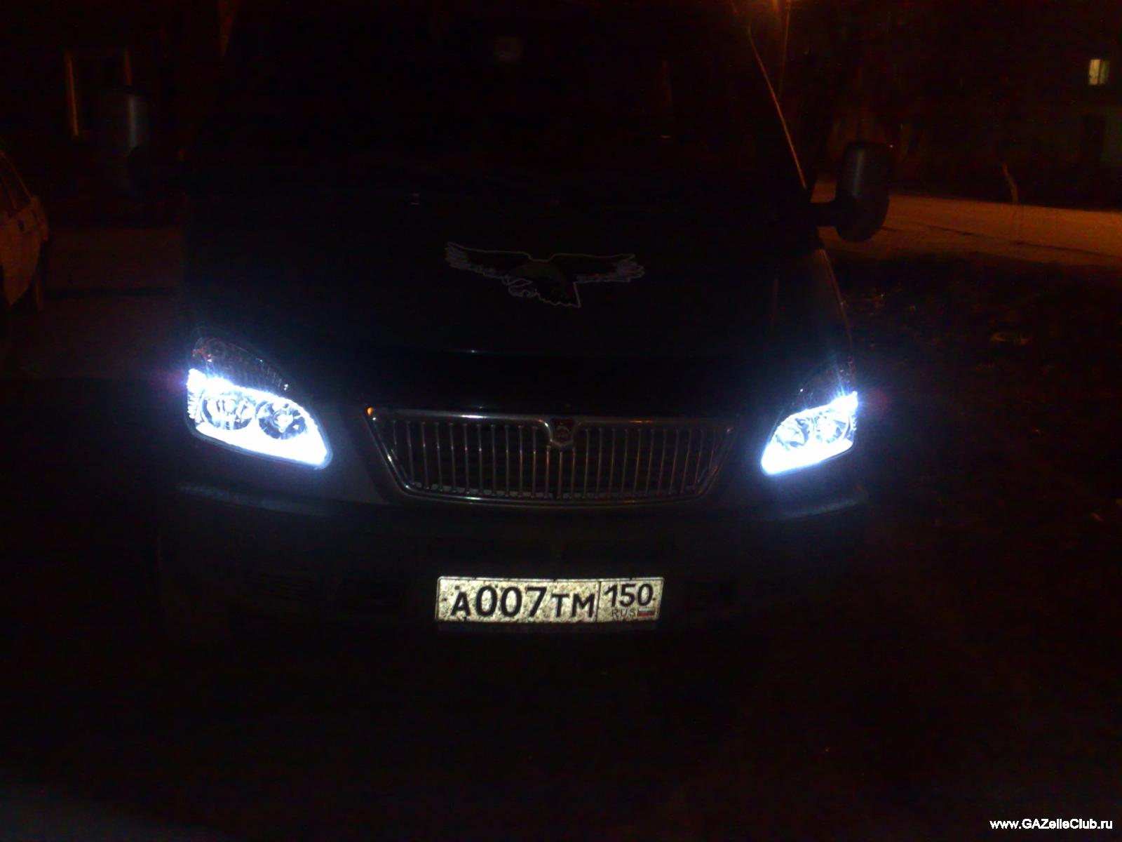

tyunin 0 Опубликовано 10 апреля, 2009 Всё удовольствие вышло в 500р и немного терпения. Поделиться этим комментарием Ссылка на комментарий
dinia81 0 Опубликовано 10 апреля, 2009 Всё удовольствие вышло в 500р и немного терпения. может поделишься, как сделал,? Поделиться этим комментарием Ссылка на комментарий
tyunin 0 Опубликовано 10 апреля, 2009 В продаже есть светодиодная самоклеющиеся полоска,примерно надо 40см длинны полоски,на каждую фару,снимаеш блок фару н/о,там стекло крепится на скобах,снимаеш его и на верхний кантик отрожателя клеиш,подключаеш к габаритам ,собираеш фару ивсё,ничего сложного. :D Поделиться этим комментарием Ссылка на комментарий

tyunin 0 Опубликовано 10 апреля, 2009 Я покупал ленту без проводов,там были места с плюсом и минусом куда припаивать,так дешевле,но есть ленты уже готовые с проводами,врезаеш к габаритам и всё,этих полосок много разновидностей(длинны,цвета,с проводами и без)я для фар выбрал белые,а для салона куплю завтра зелёные или синие,и ещё водозащитная полоска нужна только для подсветки днища машины,для фар пойдёт не защищённая от воды,да и провода там припаять не трудно,даже первоклашке. Поделиться этим комментарием Ссылка на комментарий
tyunin 0 Опубликовано 10 апреля, 2009 Это одни габариты или + ближний???Одни габариты :rolleyes: и только,днём смотрица как на ауди ку 5или 7серии,у них завод штатно такие ставит на фары вместо габаритов Поделиться этим комментарием Ссылка на комментарий

Николай-2705 0 Опубликовано 11 апреля, 2009 Всем привет! У меня несколько вопросов по этой подсветке 1.Как снимается стекло с новых фар ( оно посажено на силикон, как до 2003.) 2.Как завести провода к лампочке с габаритами ( сверлить отверстии?) 3. Сколько по времени у тебя переделка ( от температуры не отпадает самоклейка?) Поделиться этим комментарием Ссылка на комментарий

tyunin 0 Опубликовано 11 апреля, 2009 Всем привет! У меня несколько вопросов по этой подсветке 1.Как снимается стекло с новых фар ( оно посажено на силикон, как до 2003.) 2.Как завести провода к лампочке с габаритами ( сверлить отверстии?) 3. Сколько по времени у тебя переделка ( от температуры не отпадает самоклейка?)1.Стекло у меня на скобах,почему у тебя на силиконе не знаю.2.Я просунул аккуратно между отрожателями,а ты смотри как тебе по душе будет.3.По времени около месяца,пережили морозы (-8гр)клей надёжный. Поделиться этим комментарием Ссылка на комментарий

Lucent 0 Опубликовано 12 апреля, 2009 Чего то как то не разобрать по всему кругу фары наклеена полоска или только сверху? Поделиться этим комментарием Ссылка на комментарий

tyunin 0 Опубликовано 13 апреля, 2009 Чего то как то не разобрать по всему кругу фары наклеена полоска или только сверху?Полоска наклеена только по верху. Поделиться этим комментарием Ссылка на комментарий
