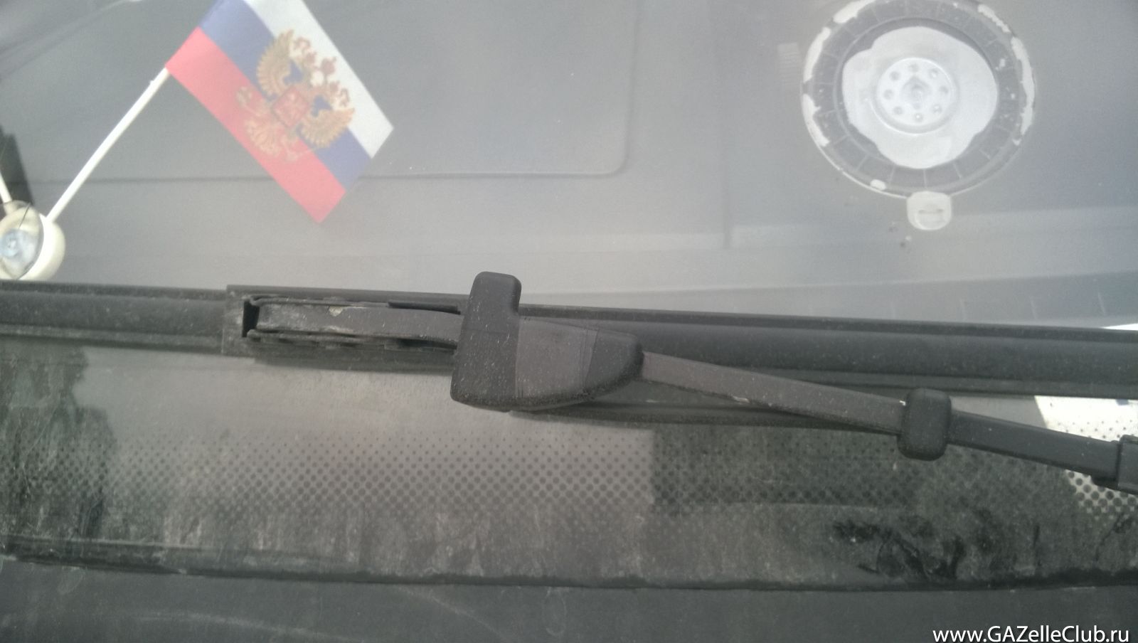

омыватель на поводок 1
вовчик 33
У него походу с иномарки, а тек если хочешь идешь в магаз запчастей и покупаешь. Я брал 50руб за штуку+шланг и трой ник 100руб
Форсунки от Хендай HD уже со шланчиком .
да,ты прав . Я взял с МАЗа по 40 руб , но уж больно убогие .
поточнее хотелось бы. на них что-нибудь написано?
На них конкретно ничего не написано , а вот на пакетике было написано по англицки Хендай и маде ин кореа .
Конкретно на них ничего не написано ,а вот на упаковке было написано по англицки Хендай и маде ин корея
закажу в экзисте те что нашёл, потом отпишусь о результатах
я прям в магазине автозапчастей брал ,были в наличие .Удачи !
А брыжут и вниз и вверх? Или только вверх? Где взял угловой штуцер на панель?
И вверх и вниз , угол сделал из тройника
А в обшивке как он крепиться?
Всё, я понял как.
Это чё одна вниз писяет, а друга вверх? Так полщётки на сухую будут елозить.
Тож такие стоят у меня. Брызгает в стороны над щеткой. Номер 98340 5H000 в екзисте и тп кому надо.
всё нормально там елозиет !
