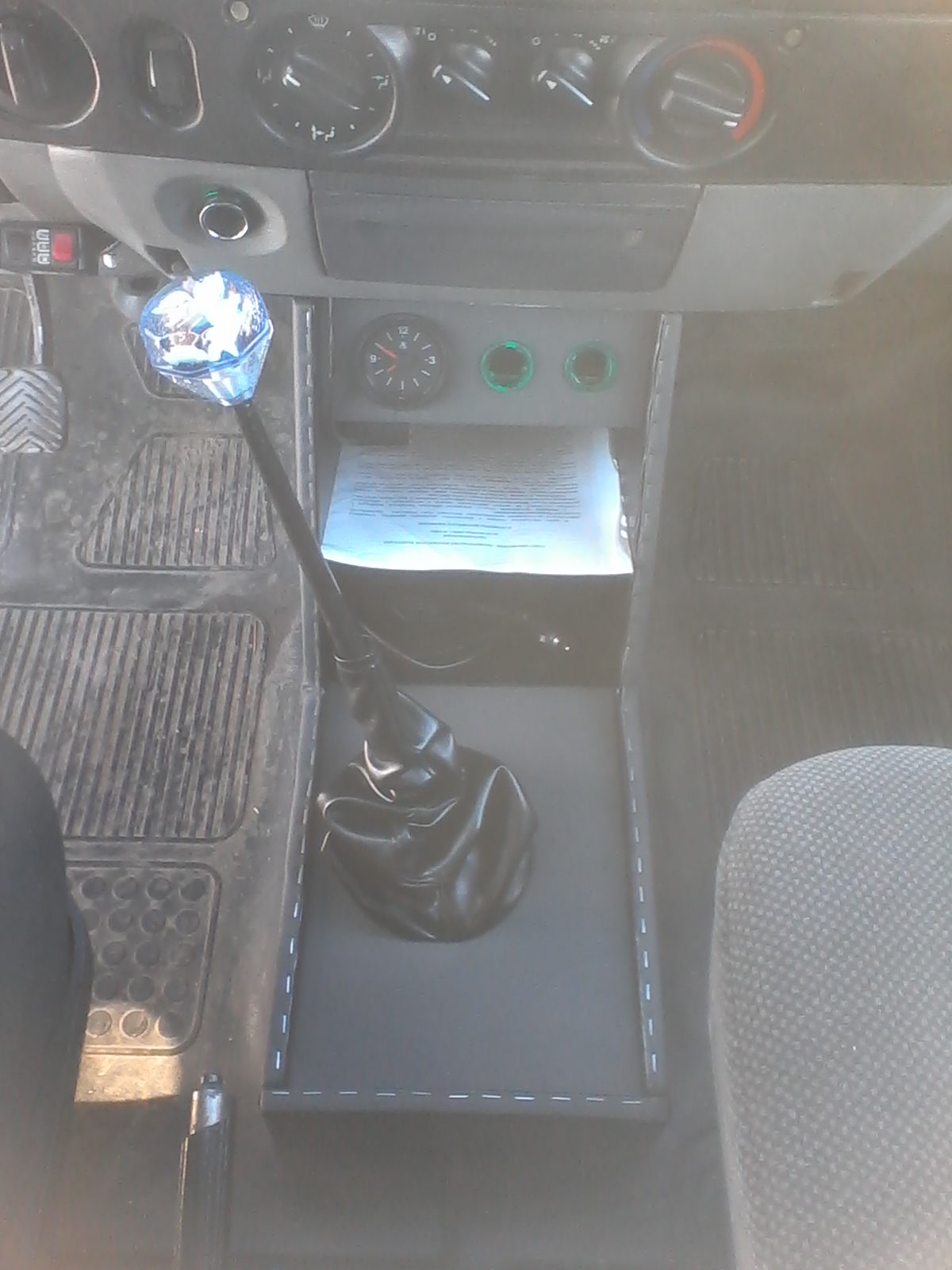

e_s_v 0 Опубликовано 17 марта, 2014 всё портят скобки от степлера Поделиться этим комментарием Ссылка на комментарий
Александр96 12 Опубликовано 17 марта, 2014 всё портят скобки от степлераВсе передумал как сделать без них, не получается. Поделиться этим комментарием Ссылка на комментарий
e_s_v 0 Опубликовано 17 марта, 2014 в магазине мебельной фурнитуры купить "кромку" п-образную, которой торцы столов и стульев по кругу обрамляют Поделиться этим комментарием Ссылка на комментарий
e_s_v 0 Опубликовано 17 марта, 2014 уточняю: кант п-образный гибкий, приклеить на клейhttp://mebsam.com/profil-pvh.html Поделиться этим комментарием Ссылка на комментарий
alex933 772 Опубликовано 17 марта, 2014 ОТЛИЧНОа красоту наведёшь ))главное сам сделали не кричал КАРАУЛ!!!! ДАЙТЕ ЧЕРТЁЖ!!!!!!!! Поделиться этим комментарием Ссылка на комментарий
Александр96 12 Опубликовано 17 марта, 2014 материал консоли фанера 10 мм. и с двух сторон кожзам. итого максимум 12 мм. Как туда кант на 16 мм наклеить? Поделиться этим комментарием Ссылка на комментарий
Александр96 12 Опубликовано 17 марта, 2014 ОТЛИЧНОа красоту наведёшь ))главное сам сделали не кричал КАРАУЛ!!!! ДАЙТЕ ЧЕРТЁЖ!!!!!!!!Да руки вроде на уровне плеч растут. :-) Красоту осталось лишь на кромке навести. А может новый хозяин наведет, себе уже хочу другую. Бумаги А4 по длине немного выступают, а я хотел нижний отсек сделать с крышкой. Поделиться этим комментарием Ссылка на комментарий
e_s_v 0 Опубликовано 17 марта, 2014 материал консоли фанера 10 мм. и с двух сторон кожзам. итого максимум 12 мм. Как туда кант на 16 мм наклеить?тогда что-нибудь отсюда http://rosaks.ru/catalog/category/1-mebelniy-molding Поделиться этим комментарием Ссылка на комментарий
Александр96 12 Опубликовано 17 марта, 2014 тогда что-нибудь отсюда http://rosaks.ru/catalog/category/1-mebelniy-moldingСпасибо! Но по некоторым не зависящим от меня причинам, тоже не подходит. Приклеит смогу, но лежать будет не ровно. Будет опять некрасиво... Поделиться этим комментарием Ссылка на комментарий
e_s_v 0 Опубликовано 17 марта, 2014 не за что.вам на месте и в живую виднее Поделиться этим комментарием Ссылка на комментарий
alex933 772 Опубликовано 17 марта, 2014 тупа прибить красивую реечку финишными гвоздиками и покрасить рейкутебе там прощенет радиусов всё прямое Поделиться этим комментарием Ссылка на комментарий
t-r-a-k-t-a-r 243 Опубликовано 21 марта, 2014 Вот тут тоже на скобах,но их не видно,т.к. они поверх серебристого канта:http://img-fotki.yandex.ru/get/9218/92250969.0/0_b0f24_3680e4ea_L.jpg А тут тоже скобами сначала крепил,но только временно,что бы клей ПВА схватился,заметь как улучшает вид поролон 1 см под кожзамом:http://img-fotki.yandex.ru/get/9104/92250969.0/0_b0f26_c097b6f4_L.jpg Ну а это уже в процессе новая,пошире решил соорудить и в этой решил отказаться от выдвижного ящика,скорее всего будет выдвижная полочка(подстаканник)http://img-fotki.yandex.ru/get/9765/92250969.1/0_cd372_78331d53_L.jpg Поделиться этим комментарием Ссылка на комментарий
alex933 772 Опубликовано 21 марта, 2014 это самоклеящийся кантможно лепить на скобы Поделиться этим комментарием Ссылка на комментарий
