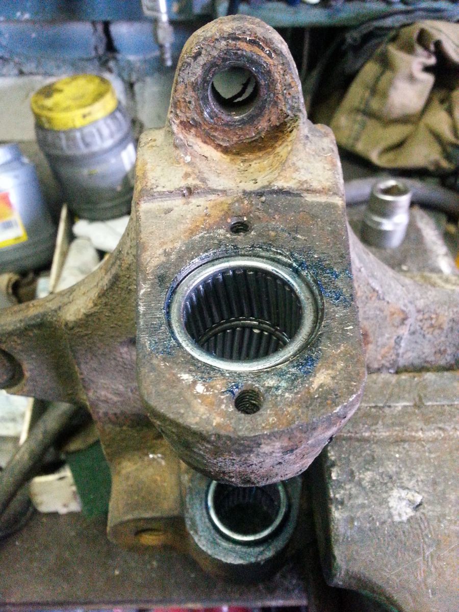

долго ходят?подшипники от чего такие?
В прошлый раз проходили 10 лет по пробегу точно не скажу. Подшипники просто покупаются в магазине подшипников, кулаки точатся на координатке. Шкворень стандарт 25 мм, подшипники внутренний диаметр 25мм наружний 32мм высота 22мм и 16мм (22мм 6 штук 16мм 2 штуки)
А шкворня стандартные или тоже "доработанные"? И как часто шприцевать их надо?
эти подшипники с крестовин?блин нравится мне это дело.и ещё вопрос что за координатка?
Да, на них такие же, только поменьше.
подшипники не с крестовин (на крестовинах одна стенка глухая) это просто игольчатые подшипники 942/25К и 941/25К.
протачивать кулаки просто насквозь или снизу буртик есть какой для упора подшипников чтоб вниз не проваливались?или не страшно это?
У меня сделано (верх насквозь а низ с буртиком)
не пойму 2 подшипника чтоли стоят на фотке?один над другим?или он просто такой двойной внутри?
Стоят два подшипника снизу один 941 и один 942 , а с верху два 942
Макс а в подшипниках ты не делал проточку для смазки или смазка так нормально проходит? А то я что то посмотрел вроде как вплотную получается.
Нет не делал всё и так проходит нормально.
почему разные ?
Потому что уши поворотного кулака разные по высоте.
