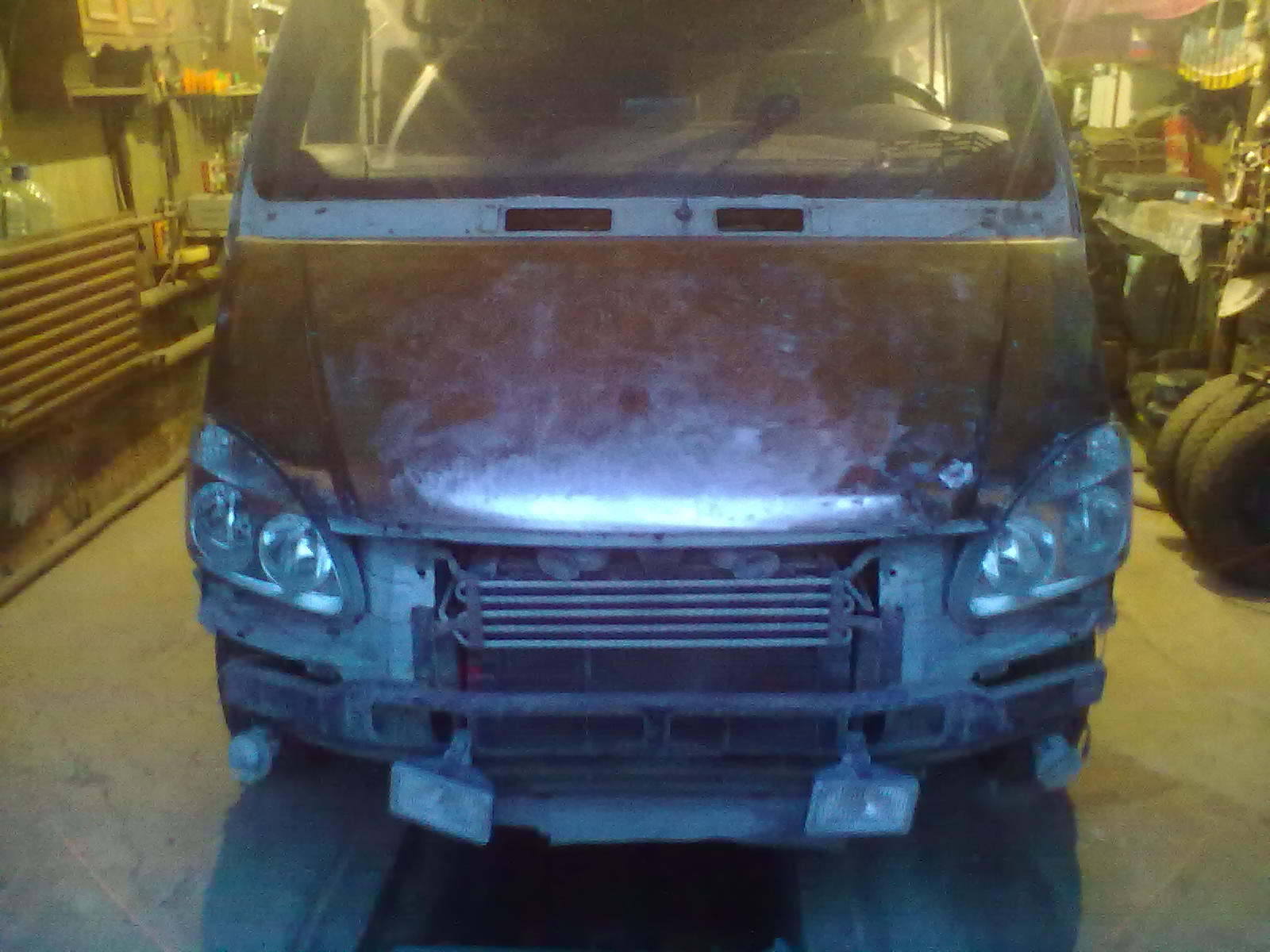

Санек71rus 67 Опубликовано 1 августа, 2014 я тож всю краску снимал с капота, проще до блеска его весь зачистить Поделиться этим комментарием Ссылка на комментарий
Серёга Бешеный 14 Опубликовано 6 августа, 2014 Ты знаешь я этот капот выкинул в конце концов!!! У них болезнь ржавеет из нутри внизу на изгибах!!! Честно сказать, если учесть матерьял, и то сколько работы + считай что процес ржавения прилично большой!!!! То оно того не стоит! Взял всётаки новый!!! Залил его сразу сперва мовилью, потом до кучи отработкой добавил!!! Теперь посмотру сколько отходит!!! Новый встал 2.500! Поделиться этим комментарием Ссылка на комментарий

Серёга Бешеный 14 Опубликовано 29 августа, 2014 9 лет машине и ни одной ржавчинки на капоте небыло .в мае покрасил свою,капот обтянул винилом и промазал и ни одного скола по сей день.и катаюсь все время по трассе Дружище ты конечно извени!!! Но ты помоему блефуешь! В ГАЗеле железо дешёвое, ржавеет махом как у УАЗа так и ВОЛГИ! Особено на стыках!!! Как бы ты его не обрабатывал!!! Особенно низ на порогах! Там лучше с завода нанести анти гравий BODI! Либо антикорозийной смолой BODI 999! Либо смалой дорожной!!! Но есть НО!!!? Она смывается бензином и то и другое!!!! Так что лучше антигравием!!! У ГАЗели с завода слой краски тонкий, любой прилёт камушка, съедает железо за год, под краской 20-30 см. Я уже не говорю о том что он само по себе гниёт и без этого! Вообще если брать капот?! То его с завода покрашенного хватает на 5-6 лет максимум!!! Это если учесть вид с норужи!!! Но если его начать затирать шкуркой там целый букет вылазит, я сам своими руками всё делал!!! Потом на изгибах внизу вылазят микимаусы!!! И к тому времяни при зачиске от ржавчины на месте затирания пробивается дырка! Нанесение шпаклёвки это всё фуфло!!! На год максимум!!! Дак зачем тратиться на материал, если капот максимум 3 рубля стоит 200гр краски 200-300руб!!! При этом ты получаешь новый капот! Я свою ГАЗель вскрывал полностью весь кузов, почти до метала, включая двери, снималось всё!!! И красилось в 4 слоя всё вместе с дверями нутрянка!!! К стати в однокласниках я выложил фото около 200 штук даже больше !!! Пишите если есть вопросы в личку об обработке меттала перед покраской оставляйте коменты в одноклассниках!!! В одноклассниках меня можно найти г Лангепас Марковский Серёга 81 года рож. Альбом Покраска ГАЗели!!! Спасибо!!! Всем удачи! Поделиться этим комментарием Ссылка на комментарий
