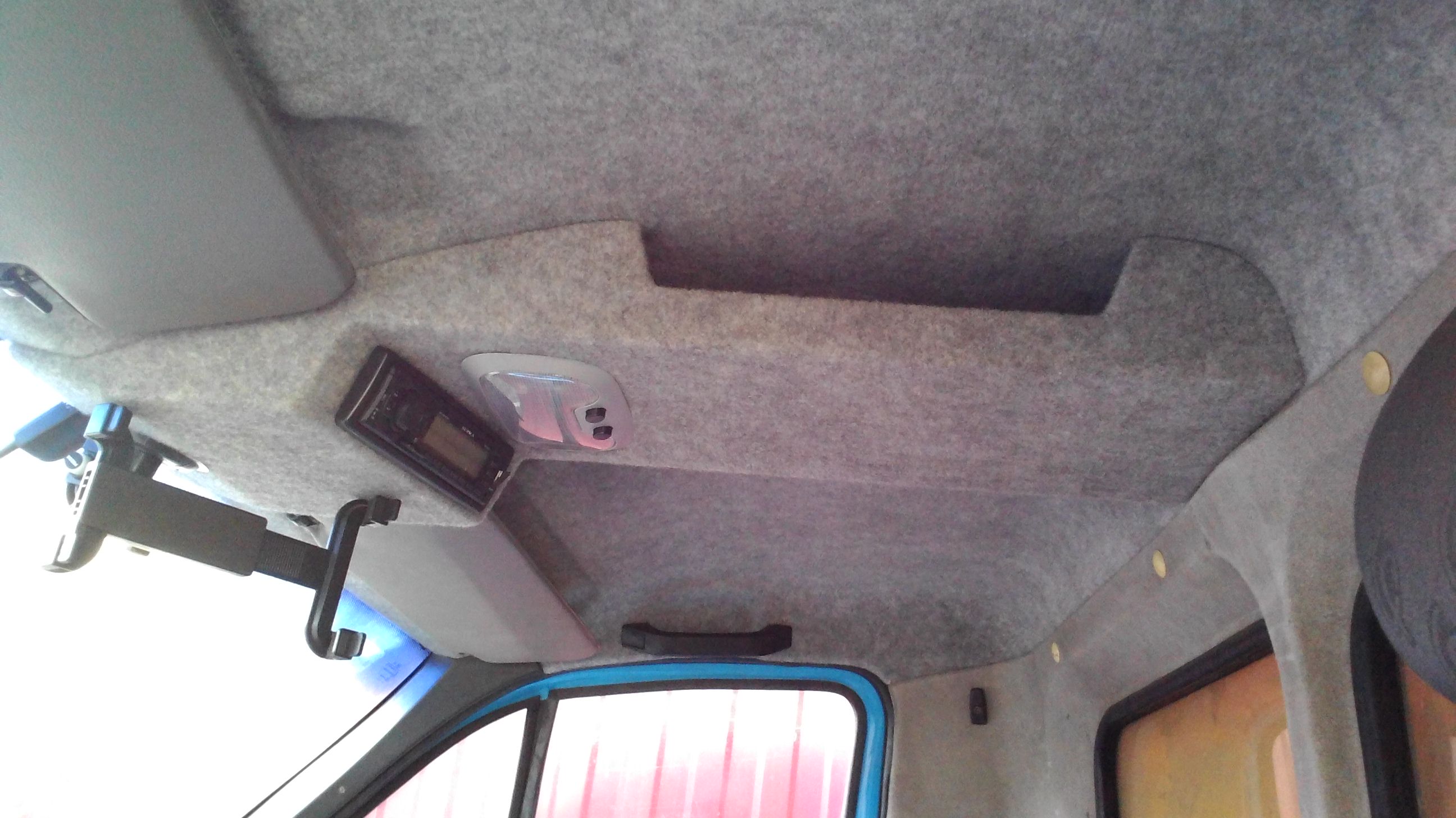

Потолочная консоль
vitakit
Создавался сей атрибут под магнитолу (у меня газик-старикан) и отсек для документов и мелочевки

хочу такую же..))можно чертеж?
все отмерял и отрезал по месту, чертежа не было..
Да, сначала делал шаблон боковой стенки по месту из картона, затем вырезал из фанеры. Одну стенку сделал со смещением для поворота площадки под магнитолу. Дальше проще - дно, отверстия под фонарь и магнитолу, все собрал на клей и саморезы. В трех местах в верхней части получившейся конструкции установил поперечные стяжки из толстой фанеры (думаю, можно и из реек). К ним-то и крепится все это дело саморезами сверху через просверленные отверстия в  обшивке потолка. Обшивка, естественно, снимается. У фанерной конструкции все углы сгладил. Все обтянул карпетом. Поставил на место.
спасибо большое..буду пробовать..результат покажу
