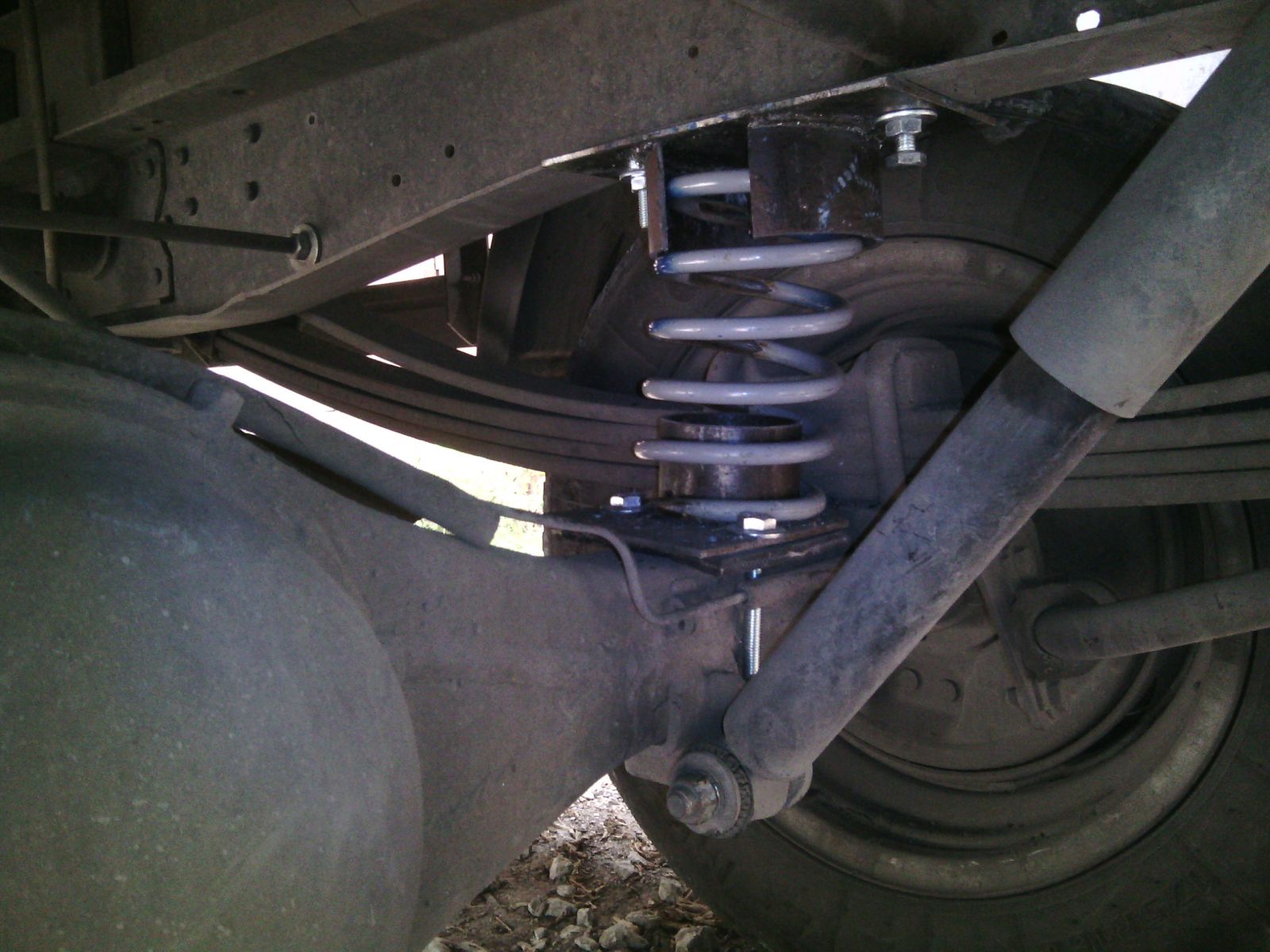

Zen 93 Опубликовано 25 сентября, 2014 Конечно прикольно если будет эффект. Кстати в месте установки пружин на раме нужна перекладина, если её не поставить, то в будущем раму бедет ломать. Пружину конечно лучше вертикально ставить а не под углом. Зачёт. Поделиться этим комментарием Ссылка на комментарий

Дмитрий-02rus 65 Опубликовано 25 сентября, 2014 Конечно прикольно если будет эффект. Кстати в месте установки пружин на раме нужна перекладина, если её не поставить, то в будущем раму бедет ломать. Пружину конечно лучше вертикально ставить а не под углом. Зачёт.Пружина поставлена немного под углом это на пустой а когда машину загружают то ЗМ на 2 см назад отходит и всё ровно становится. На фото плохо видно но видно что над пружинами у меня стоит труба в которой находится стяжка. Пружины давят на раму не выворачивая её по этому перекладину сначала хотел поставить но передумал. Поделиться этим комментарием Ссылка на комментарий

Дмитрий-02rus 65 Опубликовано 26 сентября, 2014 Автор конечно же молодец! Но объясните мне для чего ставят эти пружины?Распределяется нагрузка по раме, если раньше рама нагружалась только в двух местах крепления рессор то теперь появляется третья точка, следовательно рама нагружается боле менее равномерно, дольше ходят втулки рессор и сами рессоры тоже, пустая машина стала выше и идёт мягче да и мягче чем если бы просто кинуть доп. лист рессорный лист ведь добавляя рессорный лист мы добавляем силу трения между рессор, Уменьшается нагрузка на кронштейны рессор которые под грузом стремятся вывернуть раму и как следствие лопаются лонжероны... кароч плюсов много я знаю из тех кто уже поставил пружины ещё не один не снял да и я доволен результатом. Поделиться этим комментарием Ссылка на комментарий

52RUS 1 856 Опубликовано 27 сентября, 2014 Распределяется нагрузка по раме, если раньше рама нагружалась только в двух местах крепления рессор то теперь появляется третья точка, следовательно рама нагружается боле менее равномерно, дольше ходят втулки рессор и сами рессоры тоже, пустая машина стала выше и идёт мягче да и мягче чем если бы просто кинуть доп. лист рессорный лист ведь добавляя рессорный лист мы добавляем силу трения между рессор, Уменьшается нагрузка на кронштейны рессор которые под грузом стремятся вывернуть раму и как следствие лопаются лонжероны... кароч плюсов много я знаю из тех кто уже поставил пружины ещё не один не снял да и я доволен результатом. Не две точки опоры, а четыре. Две на пустую, четыре на гружёную, а теперь у тебя на пустую три (хз зачем), и на гружёную три пока не достанет до подрессорника. Про лонжероны вообще чушь. Втулки рессор надо покупать балаковские и забудешь про них совсем ( для справки: втулки рессор точно такие же стоят на валдаях где полная масса авто в двое больше газели без перегруза. И подрессорник там реализован так , что всегда нагрузка только на сайлентблоки). 2 Поделиться этим комментарием Ссылка на комментарий

Дмитрий-02rus 65 Опубликовано 30 января, 2015 Конечно прикольно если будет эффект. Кстати в месте установки пружин на раме нужна перекладина, если её не поставить, то в будущем раму бедет ломать. Пружину конечно лучше вертикально ставить а не под углом. Зачёт.Пружина от девятки такая раму не сломает а если ставить перекладину то когда гружёный задевает об мост. Пружина под углом это на пустой но когда машину загружаешь то мост немного откатывается назад и всё становится ровно. У же пол года езжу результатом вполне доволен. Поделиться этим комментарием Ссылка на комментарий
