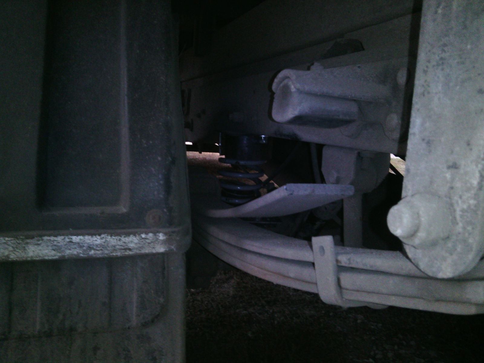

соболевич 2 224 Опубликовано 25 сентября, 2014 На камаз передок так делали эфективно ставить пока ряясоры не просели. Поделиться этим комментарием Ссылка на комментарий
Rio 7 Опубликовано 2 октября, 2014 Учитывая подложеные листы смысл как то теряеться,придав жосткость зделать мягче ? Поделиться этим комментарием Ссылка на комментарий
Дмитрий-02rus 65 Опубликовано 2 октября, 2014 Учитывая подложеные листы смысл как то теряеться,придав жосткость зделать мягче ?Что бы на кочке прогнулись рессорные листы сначала им необходимо преодолеть силу трения между собой по этому рессоры плохо пружинят особенно под грузом (сей час на Бизнесах ставят межрессорные пластины что сделало машину существенно мягче) но на концах парабаллических рессор всё равно сила трения присутствует. Ставя пружины машина немного приподнимается вот на сколько она приподнялась такие кочки она проходит мягче Поделиться этим комментарием Ссылка на комментарий
johnson76 1 Опубликовано 3 октября, 2014 Завидую людям, которые могут потратить время на бесполезные занятия. Три листа, пустая машина и слово мягче, ну Вы батенька эстет))))) Два листа, подрессорник и пневмоподушки в помощь и будет счастье. Поделиться этим комментарием Ссылка на комментарий

vovanli 7 Опубликовано 1 ноября, 2014 пружины стояли у меня только под кабиной, мягко идет мафынка Поделиться этим комментарием Ссылка на комментарий
vovanli 7 Опубликовано 1 ноября, 2014 только надо автору было вставку сделать в раму чтобы пружина не гнула сторону рамы Поделиться этим комментарием Ссылка на комментарий
Дмитрий-02rus 65 Опубликовано 2 ноября, 2014 пружины стояли у меня только под кабиной, мягко идет мафынкаРасскажи от чего пружины и как устанавливал. 1 Поделиться этим комментарием Ссылка на комментарий
Дмитрий-02rus 65 Опубликовано 2 ноября, 2014 только надо автору было вставку сделать в раму чтобы пружина не гнула сторону рамы У меня в этом месте рамы стоит стяжка (длинная шпилька через трубу) а пружины стремятся вывернуть раму во внутрь это компенсирует стремление рессор вывернут раму наружу. Поделиться этим комментарием Ссылка на комментарий
