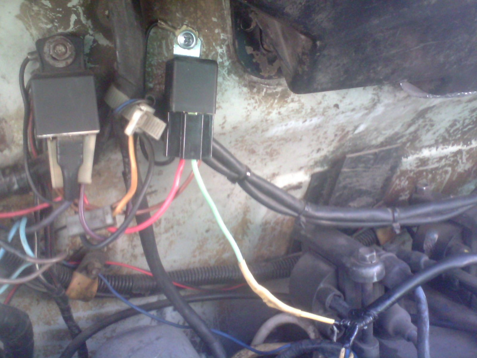

дополнительный плюс на катушку через реле
K.u.p.e.r.
Собственно для хорошего пуска на холодную.
управление взял с соседней релюшки стартера
тоесть начинаешь крутить стартером, плюс дополнительный подаётся на катушку
прямой плюс также взял от реле стартера.

чтобы искра при заводке была стабильной на свечах
блин а водой с воздуха-забора катушки не заливает? там так то должен сток быть

не не заливает водой.
один минус - эт целое кладбище мух, и всяких насекомых  на крышке головы скапливается.
всё уже переделано. и контакты все, точнее клемы запаяны.

когда на таких ездили, я под стол пешком ходил))))))...так можно поподробнее, как реле подключать я понял, а к каким проводам на катушках?.на все или к какому то одному?
к катушке подходят два провода, один обычно жёлтого цыета, другой или серый и т. д.
самое главное это посмотри что к катушкам провод подходит и раздваивается на две катушки. вот к этому проводу, который раздваивается и цепляй реле.
или вон возьми включи зажигание, сними с катушки провода (два) и к ним лампочку, подсоединённую к минусу. где загорится к тому и цепляй провод.
ага, спасибо. ну, а что, действительно помогает??? на холодную будет лучше заводиться?
впринципе думаю можно обойтись без реле, если поставить диод, который пропускает "+" ток в одну сторону
не получится
Кто сомневаеться в эфективности найдите где плюс на катушки и утром подключите к этой клеме плюс от акб и заводите.
Эфект есть значит можно и реле вешать.
Правда машина не глохнет пока провод не отключишь.
не получится
подключил, вроде работает.заводиться вроде стала лучше, потестю еще.расскажу потом результат
