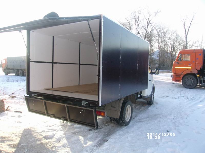

Гагарин 2 006 Опубликовано 7 декабря, 2014 хорошо получилось,воротину и борт тоже утепли а то весь смысл термоса теряется.. Поделиться этим комментарием Ссылка на комментарий
Москаль 189 Опубликовано 7 декабря, 2014 да ничего, ведать под конкретный груз, не высокая, фотки каркаса поконкретней выложи, обмусолим! Поделиться этим комментарием Ссылка на комментарий
Platinu60 82 Опубликовано 7 декабря, 2014 Всё утеплил, и даже пол 50мм пенопласта по периметру, только на воротах 20мм. Фото каркаса нет Каркас весь с трубы 50*50 на расстоянии около 1200мм между центрами из расчета обшивки фанерой 2440*1220. На полу через каждые 600мм. Вся конструкция стоит на сплошном швеллере 160мм и крепится стремянками к раме Поделиться этим комментарием Ссылка на комментарий
Platinu60 82 Опубликовано 7 декабря, 2014 Верхние ворота можно отсоединить от подъемников и закинуть на крышу Поделиться этим комментарием Ссылка на комментарий
K24 1 Опубликовано 8 декабря, 2014 Пенопласт не обдерется от груза? Поделиться этим комментарием Ссылка на комментарий
Балаганов 676 Опубликовано 8 декабря, 2014 нормально. но к маленьким воротам(типа гаража) уже не подъедешь. Или под определенную работу заточена? Поделиться этим комментарием Ссылка на комментарий
Platinu60 82 Опубликовано 10 декабря, 2014 Пенопласт не обдерется от груза? обшил листами МДФ 6мм Поделиться этим комментарием Ссылка на комментарий
Platinu60 82 Опубликовано 10 декабря, 2014 доки менял?До этого стояла хлебная будка, теперь термос. Не вижу в этом смысла, она по докам автофургон. Разве сейчас она не фургон? Двери только горизонтальные Поделиться этим комментарием Ссылка на комментарий
Platinu60 82 Опубликовано 10 декабря, 2014 нормально. но к маленьким воротам(типа гаража) уже не подъедешь. Или под определенную работу заточена?Или под определенную работу заточена! А вообще газлифты можно отсоединить отверткой и закинуть дверь на крышу, навесы позволяют Поделиться этим комментарием Ссылка на комментарий
729 117 Опубликовано 11 декабря, 2014 Или под определенную работу заточена! А вообще газлифты можно отсоединить отверткой и закинуть дверь на крышу, навесы позволяютзакинуть то ,...,а скидывать то как? Поделиться этим комментарием Ссылка на комментарий
