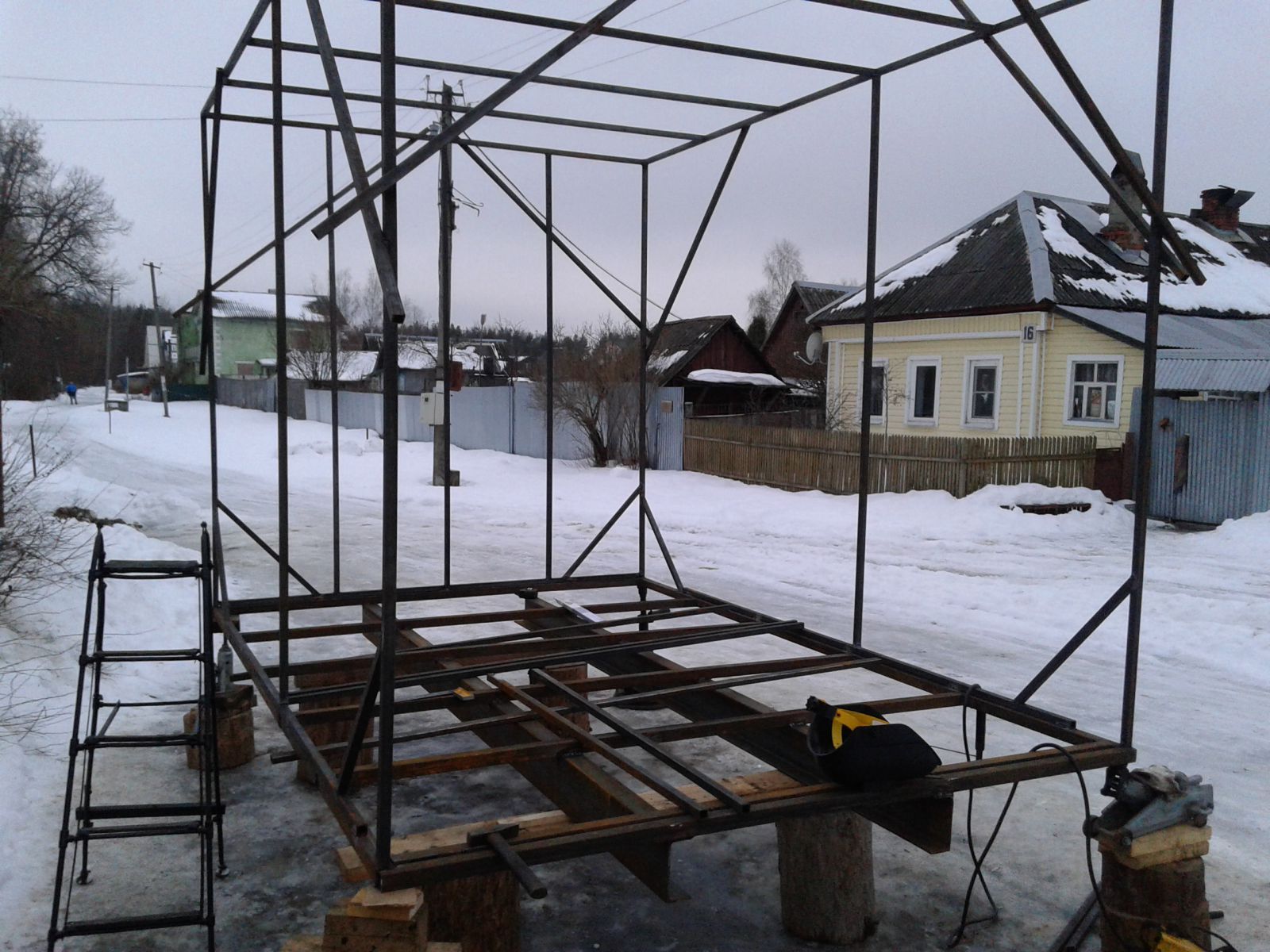

газель2005 2 817 Опубликовано 22 января, 2015 Что мин вату собрался возить? )) Поделиться этим комментарием Ссылка на комментарий
Сергей 453 14 Опубликовано 23 января, 2015 Игрушки.цветы! Поделиться этим комментарием Ссылка на комментарий
газель2005 2 817 Опубликовано 23 января, 2015 Ну тогда можно,но все равно жесткости каркаса никакой нету и все постоянно будет отваливаться. Поделиться этим комментарием Ссылка на комментарий
Сергей 453 14 Опубликовано 23 января, 2015 Ну тогда можно,но все равно жесткости каркаса никакой нету и все постоянно будет отваливаться.Это не конечный результат)))Расстояние между стойками 60 см(+/- 3-5см)полы 30 см.Везде распорки будут!Позже выложу))) 3,3*2.2*2.2 (д*ш*в) 6 евриков Поделиться этим комментарием Ссылка на комментарий
SERYI 4 Опубликовано 24 января, 2015 Заднюю рамку для ворот нужно сделать из трубы 80х40,доски 30 вставить, борта не нужны, а остальное выдержит на роскосинах, сам такой же 20 кубовый со стиралками забитый полностью 4 год с перегрузом гоняю. Поделиться этим комментарием Ссылка на комментарий
Spas750 327 Опубликовано 28 января, 2015 Ну тогда можно,но все равно жесткости каркаса никакой нету и все постоянно будет отваливаться.У людей труба 40х40х1.5 на четырехметровках все нормально, на родной платформе, у меня передний и задний квадрат 50х50х1.5, продольные 25х50 и средние стойки сьемные. по 2.5-3 года поотьездили и с перегрузами, не одной трещинки. Поделиться этим комментарием Ссылка на комментарий
Spas750 327 Опубликовано 28 января, 2015 Заднюю рамку для ворот нужно сделать из трубы 80х40,доски 30 вставить, борта не нужны, а остальное выдержит на роскосинах, сам такой же 20 кубовый со стиралками забитый полностью 4 год с перегрузом гоняю.Давайте еще из 100х100 замутим, а смысл, машину только утяжилять. Поделиться этим комментарием Ссылка на комментарий
