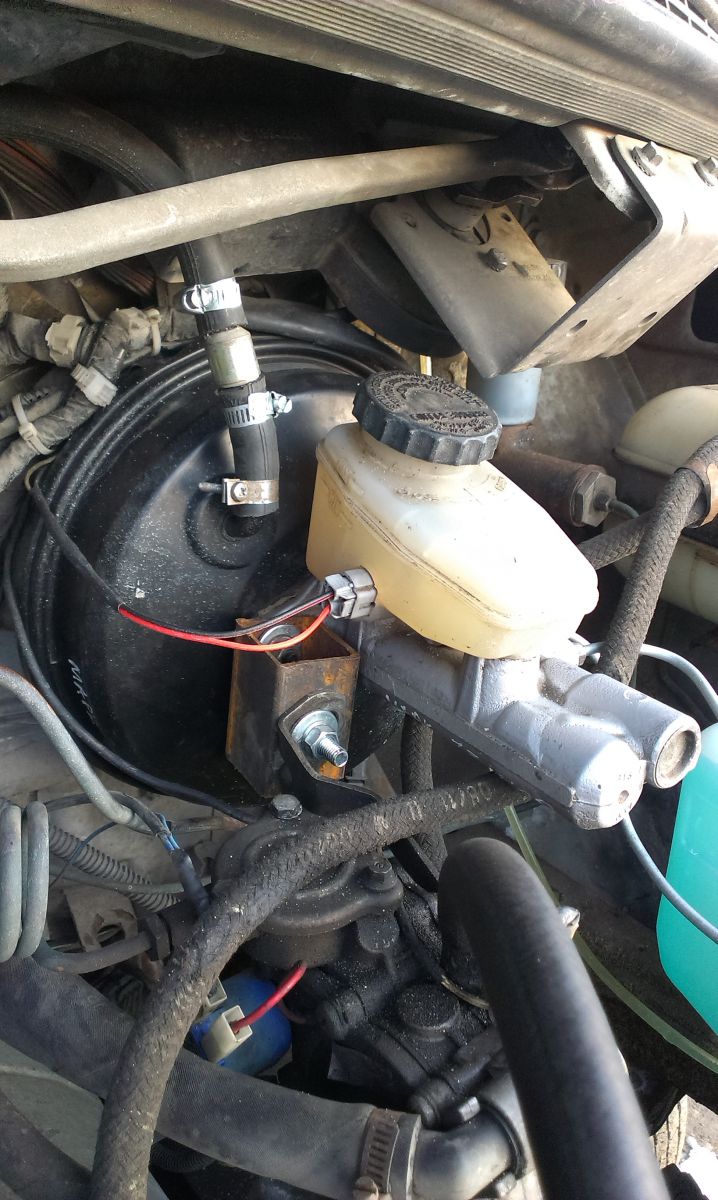

саня25 17 Опубликовано 23 февраля, 2015 как тормоза с таким гтц? Поделиться этим комментарием Ссылка на комментарий
Снабженец 6 Опубликовано 25 февраля, 2015 а от бизнеса че не захотел ставить все родное и не чего не надо придумывать 40минут работы и вот оно счастье. Поделиться этим комментарием Ссылка на комментарий
kera 10 Опубликовано 25 февраля, 2015 этот дешевле Поделиться этим комментарием Ссылка на комментарий
соболевич 2 129 Опубликовано 25 февраля, 2015 а что за разьем электрический ? Поделиться этим комментарием Ссылка на комментарий
kera 10 Опубликовано 25 февраля, 2015 а что за разьем электрический ?уровень тормозной жидкости Поделиться этим комментарием Ссылка на комментарий
саня25 17 Опубликовано 25 февраля, 2015 трубки тормозные старые остаются, или нужны другие? Поделиться этим комментарием Ссылка на комментарий
kera 10 Опубликовано 25 февраля, 2015 я перевальцовывал на тойота штуцера, можно и с бизнеса переходные трубки если найдеш Поделиться этим комментарием Ссылка на комментарий
