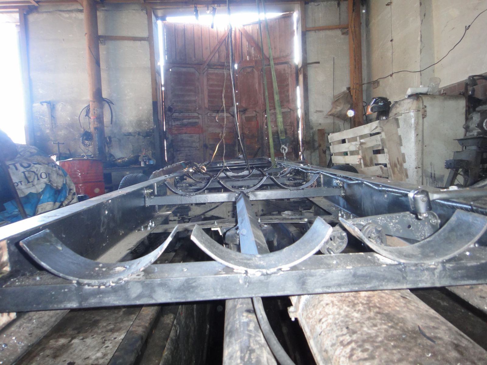

красиво! но вот немного облегчить было бы не плохо! итак баллонов будте на 600кг
Че-то много насчитал. 6 боллонов по 65 кг плюс крепление. А облегчить не получается, а так хочется.
за то ,кошелёк не так сильно, на заправке будет облегчаться.удачи)
кассет то не было что ли?) и как с кронштейном крепления тросов ручника решил? последний ряд не опустишь из за них
Какие были крепления такие и поставил покупать в месте с болонами. Кронштейн тросов распил пополам и соединил трос арматурой. Болонов я опустил, переделывал траверс его тоже опускал и крепления троса приварил с низу.
