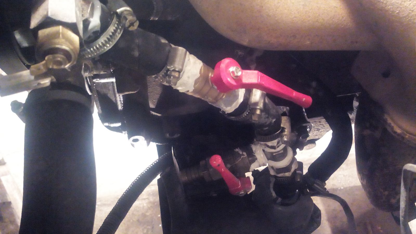

Установил краны на подогрев!

о у меня давно так))только сливного крана нет,снимаю патрубок скотла если надо слить в самой нижней точке,ещея проволочную тягу приделал чтоб в чистой куртке там не лазить у коллектора,открываю и закрываю сверху

))) У меня сливной кран давно стоял! А посидевши по размышлявши пришёл к такому мнению что лишняя циркуляция не нужна и поставил кран для перекрытия! Тяга на кран мне не нужна, там места много, всё доступно, да и движка чистая у меня )))).  А сливной кран очень удобно когда меняешь термостат зима лето! Не хомуты не надо откручивать не герметиком мазать! А ещё снимаешь патрубок тосол бежит с двух патрубков, лично я запарился. Да и шланги там дубовые возле коллектора выхлопного находятся, да и от самого котла они дубе ют! А тут раз надел сливной шланг со стиральной машинки повернул краник и всё!!! Чисто и сухо в гараже! ))))   ;-)

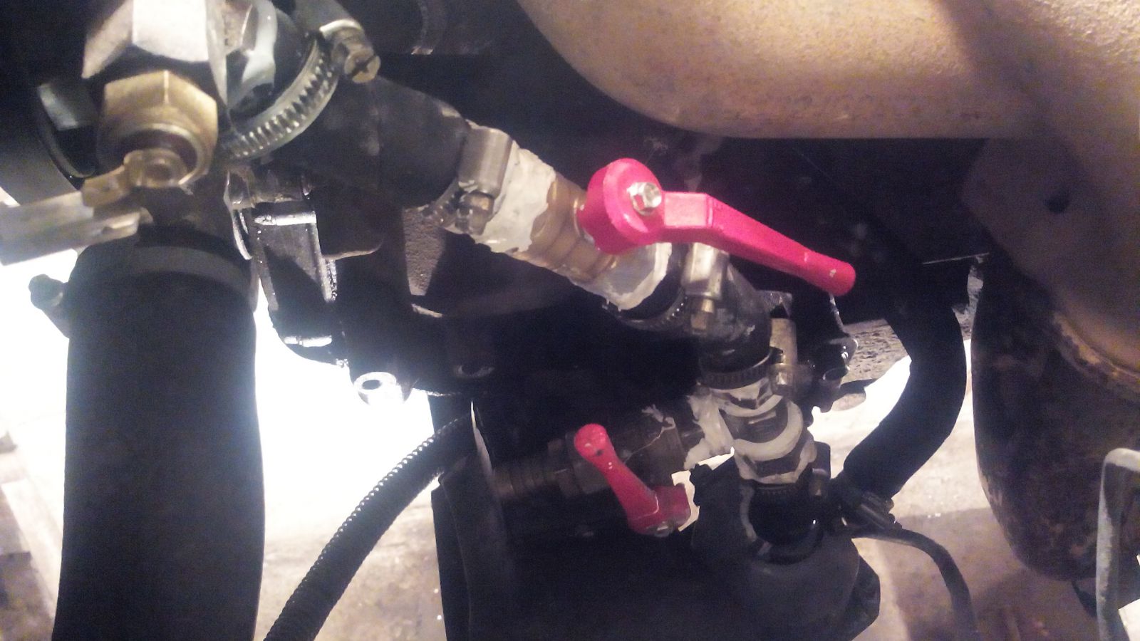

Серый трехходовой с байпасом на малый круг летом намного эффективнее.
