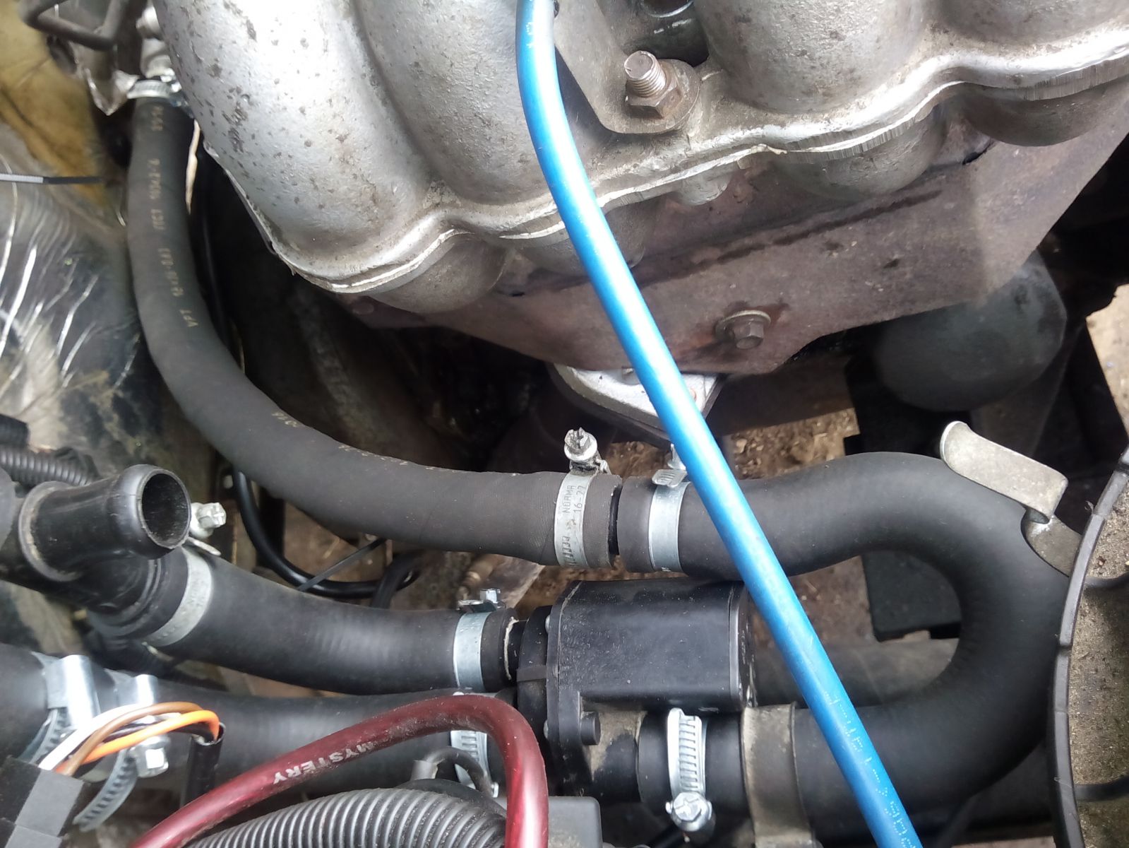

охлаждение четвертого цилиндра

постараюсь подробнее: на двигателях контур малого круга печки обычно берется с 4-го цилиндра, что я собственно и сделал. выход у термостата заглушил.
Ну а заход оставил прежний, в помпу.
Ничего нового, как на старой газеле с 402 двигателем. только диаметр шлангов с той поры изменился, ну и кран с байпасом.
Вот как то так.
Как ты туда подлез? Или при снятии головки.
если пробег маленький, задняя крышка легко снимается, если большой то голову придёться снимать.
Тоже про это думал, для большей эффективности можно электро помпу поставить.
теперь понял . там заглушка , которая у меня аж два раза расслаблялась , и из под неё антифриз тёк .
а как она выглядет то . крышка то ?
у меня  туда подключен подогрев двигателя 220в
помпу туда самое-то будет поставить, даже место есть между фильтром аккумулятором, у меня уже есть такой вариант.
