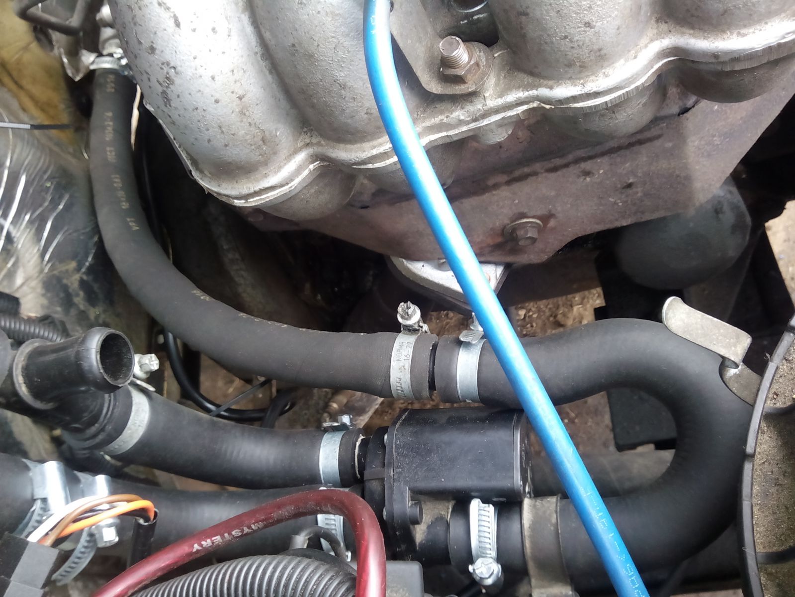

gazelist56 357 Опубликовано 28 апреля, 2016 ничего не понятно. подробнее... Поделиться этим комментарием Ссылка на комментарий
Москаль 262 Опубликовано 28 апреля, 2016 постараюсь подробнее: на двигателях контур малого круга печки обычно берется с 4-го цилиндра, что я собственно и сделал. выход у термостата заглушил.Ну а заход оставил прежний, в помпу.Ничего нового, как на старой газеле с 402 двигателем. только диаметр шлангов с той поры изменился, ну и кран с байпасом.Вот как то так. Поделиться этим комментарием Ссылка на комментарий
rool 782 Опубликовано 29 апреля, 2016 Как ты туда подлез? Или при снятии головки. Поделиться этим комментарием Ссылка на комментарий
Москаль 262 Опубликовано 29 апреля, 2016 Как ты туда подлез? Или при снятии головки.если пробег маленький, задняя крышка легко снимается, если большой то голову придёться снимать. Поделиться этим комментарием Ссылка на комментарий
ВаЛеРа42rus 38 Опубликовано 30 апреля, 2016 Тоже про это думал, для большей эффективности можно электро помпу поставить. Поделиться этим комментарием Ссылка на комментарий
вовчик 33 10 Опубликовано 4 мая, 2016 если пробег маленький, задняя крышка легко снимается, если большой то голову придёться снимать.теперь понял . там заглушка , которая у меня аж два раза расслаблялась , и из под неё антифриз тёк . Поделиться этим комментарием Ссылка на комментарий
вовчик 33 10 Опубликовано 4 мая, 2016 если пробег маленький, задняя крышка легко снимается, если большой то голову придёться снимать.а как она выглядет то . крышка то ? Поделиться этим комментарием Ссылка на комментарий
vmohov54 0 Опубликовано 5 мая, 2016 у меня туда подключен подогрев двигателя 220в Поделиться этим комментарием Ссылка на комментарий
Москаль 262 Опубликовано 7 мая, 2016 Тоже про это думал, для большей эффективности можно электро помпу поставить.помпу туда самое-то будет поставить, даже место есть между фильтром аккумулятором, у меня уже есть такой вариант. Поделиться этим комментарием Ссылка на комментарий
