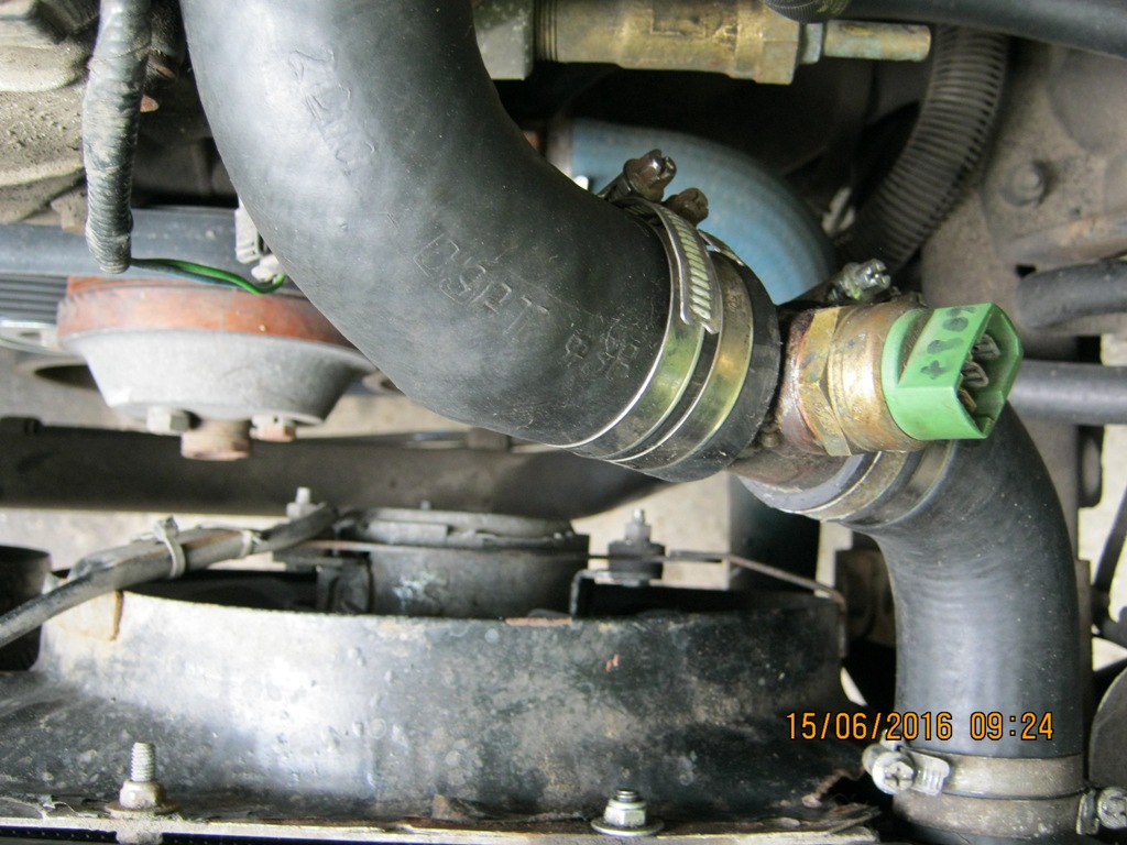

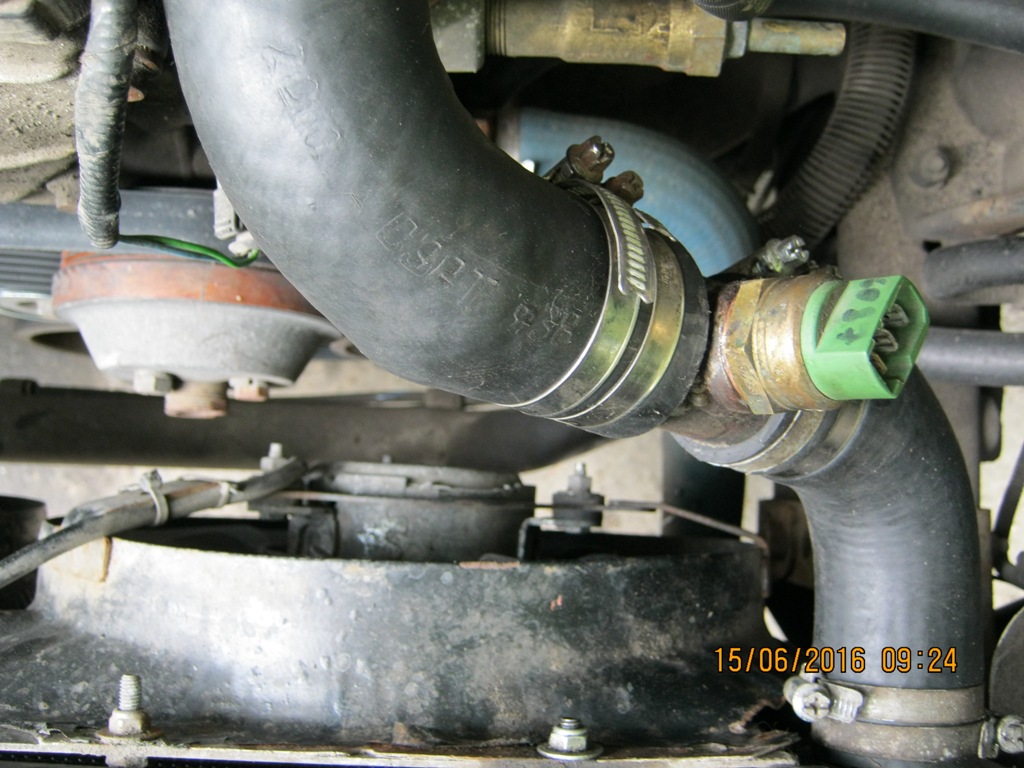

Датчик на две тем-ры 92-88 и 88-82
wlaleks
От него работает второй вент и помпа минуя "зажигание" Первый вент от ЭБУ 90-87.
Информация о фото Датчик на две тем-ры 92-88 и 88-82
