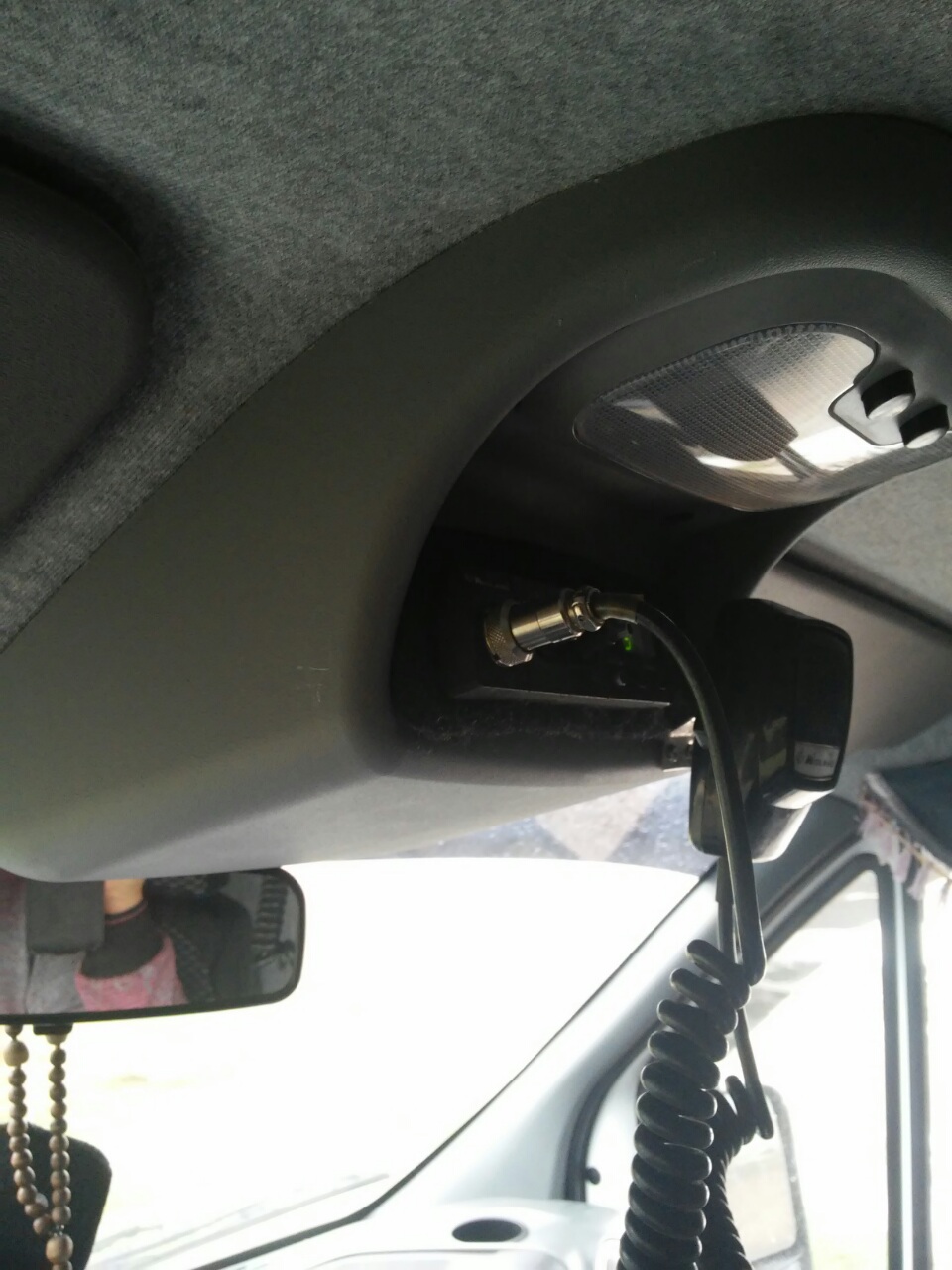

Allegator 152 Опубликовано 4 сентября, 2016 У нас рубь с проводкой. Хотел поставить на обычную газель-пришлось колхозить, но смотрится норм. Поделиться этим комментарием Ссылка на комментарий
Den4ik73 12 Опубликовано 5 сентября, 2016 Мне просто с Москвы прислали в Ульяновск через Деловыи линии .Вместе с дорогой обошлась 1500 , провода тоже в комплекте тока не пригодились .Я плюс с акб взял а минус с козырьков коротким проводом . Поделиться этим комментарием Ссылка на комментарий
Allegator 152 Опубликовано 5 сентября, 2016 а фоток установки нет случаем? хочется посмотреть как она в нексте крепится Поделиться этим комментарием Ссылка на комментарий
Den4ik73 12 Опубликовано 5 сентября, 2016 Фоток нет а крепится она очень просто .я даже не снимал обшивку .вытащил плафон и все доступно .крепление в крыше под полку уже есть нужно только обшивку просверлить сверлом 12мм .ёжики и саморезы в комплекте с полкой .удачи Поделиться этим комментарием Ссылка на комментарий
Allegator 152 Опубликовано 9 сентября, 2016 допилил сегодня, таки, полку и подключил плафон, чтоб при открытии двери светил 1 Поделиться этим комментарием Ссылка на комментарий
Dima-420 237 Опубликовано 12 сентября, 2016 на газонах некст такие полки стоят и называются полка для тахографа а рацию наверно плохо слышно будет,если только выносной динамик ставить. Поделиться этим комментарием Ссылка на комментарий
Den4ik73 12 Опубликовано 12 сентября, 2016 Слышно нормально .но на полную громкость только .Хочу выносной динамик купить . Поделиться этим комментарием Ссылка на комментарий
