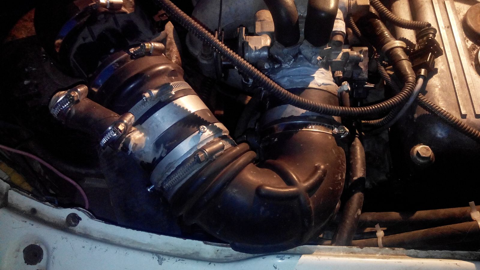

Поставил второй антихлоп, переделал патрубки (гофры) и передвинул чуть дальше датчик ДМРВ, для спасения его!

От хлопков!!! Когда на газу машина чихает, выносит спираль на датчике ДМРВ, после этого, датчик на мусорку! Цена его 6-7 тыс.
стреляет на ходу обычно когда либо пробои в системе зажигания.Либо когда метки на цепи из-за растяжки  их уходят.

Не обязательно!!! Где то обороты дал сильно и пробило либо свечу, либо провод, НО один такой нежданчик (хлопок) встаёт в 6-7 тыс!!!
В разрез шланга отбора газа из клапанной крышки втулил бачок омывателя от классики.Во время хлопка он всю энергию поглощает,ну и датчик спасен.У меня раза два так точно в брызги разлетался.
