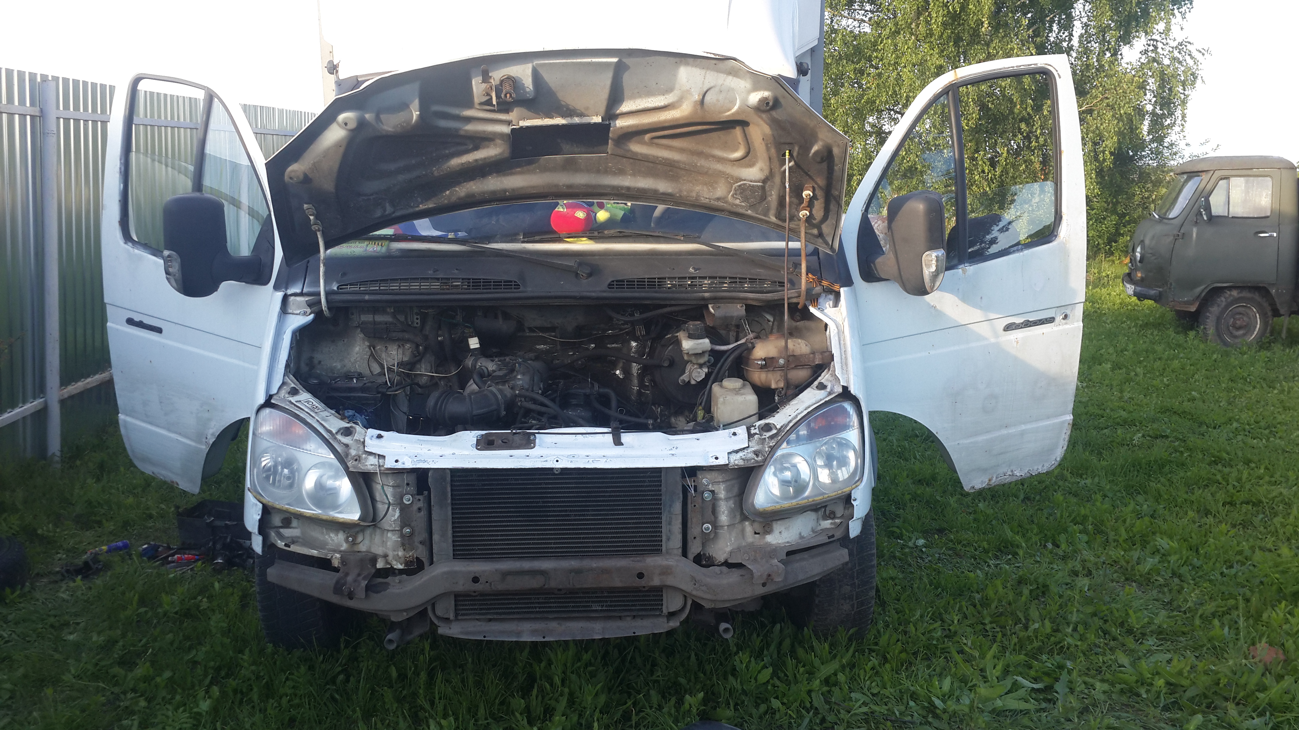

поднял радиатор
романович
потом опустил. кипела постоянно, видимо пробка. теперь думаю как победить постоянный перегрев летом

замени штатный радиатор на старый газелевский, смени верхнюю крышку термостата на уазовский (там патрубок в другую сторону смотрит, ну и до кучи заглуши патрубок малого круга на термостате, а шланг с него подведи к блоку в районе четвертого цилиндра (там заглушка сейчас). и будет тебе счастье.
на картинках два радиатора штатный и старый. пойми отличие пропуска жидкости
2qj1cx3zigax102tjjoz1of5q510
Спасибо большое, летом займусь. А то сейчас -10 а в пробках начинаю кипеть. Конечно не сразу, но всё-же
Если честно не понял отличие пропуска жидкости совсем
линиями показано основное направление движения жидкости. где будет быстрее остывать, на 1, или на 2? любой радиатор имеет два патрубка с разых сторон и только на бизнесе "догадались" поставить с одной стороны.
