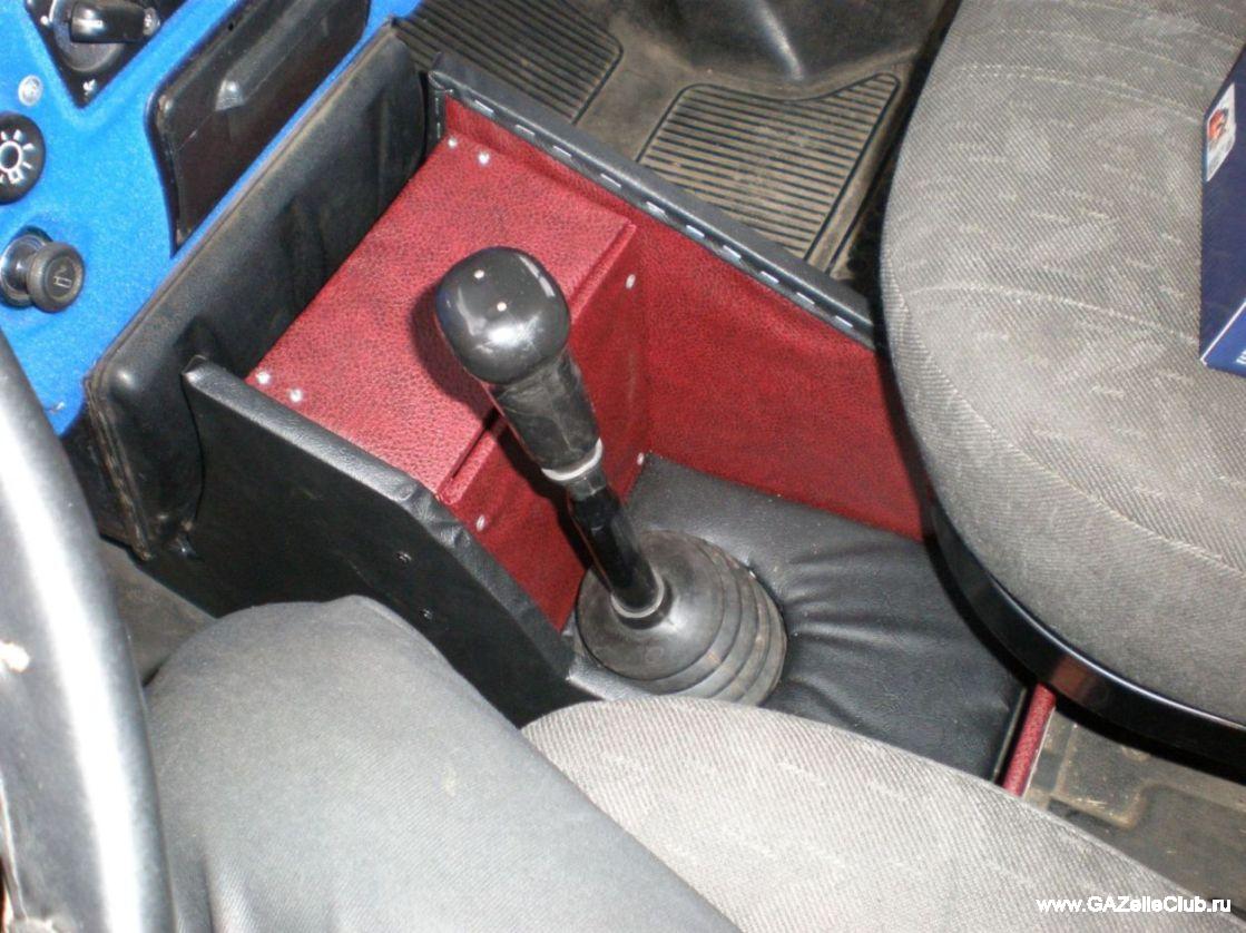

Давно хотел что - нибудь подобное сделать , но в отличии от газелий с кабиной нового образца на старою купить что либо из тюнинга проблемотично. Ещё одна засада поджидает - на старой газели радиатор печьки съедает много полезного места ,поэтому нужно точно всё вымерять и окончательную сборку самой кансоли я проводил на машине.
Как я делал . Выризал сначало составные части из толстого картона, а потом уже выпиливал из дсп ( разкурочил кусок старого шкафа - не пропадать же добру) . Выпилив лобсиком детали и проверив их совместимость на машине (рычаг переключения не должен биться об края кансоли и сильно немешать ручнику ) преступил к перетяжке дсп винилом ( основной цвет чёрный ,мелочи - тёмно красным , деревяшки обшиты с обеих старон венилом при помощи степлера и соответствующих по длине скоб - с равным растоянием между ними для КРАСОТЫ и НАДЁЖНОСТИ ). Также немного отгородил места под вещи чуть крупнее мелкого и закрываеться это дело крышочкой . Кансоль крепиться к полу через 4 уголка,а уголки к 4 из 6 креплений пластиковой накладки над каробкой (одновременно и скабу держит и пластиковую накладку). У меня после установки всего этого хозяйства даже шума в кабине поубавилось .

Фишка в том ,что собирать консоль из- за ограниченного пространства нужно на месте ;можно в принципе и флоком ,но хотелось и с "винилом руку набить" . С фотографией долго не получалось подобрать подходящий ракурс, со 100% точностью могу сказать ,что в жизни она смотриться гораздо привлекательнее (хотя ко всему что я делаю отношусь очень кретично ) , даже с фотографиями по флокированию такая же фигня - фотография не может перидать всей красоты !
Шикарно!!!!Удобно!!!! Но по салону уже не по ползаешь..
ДА ,сильно не полазиешь ! Зато не надо убирать каленку пасажира ,чтобы включить 3, 4 , 5 и R передачи .

Красиво,а можно фото сбоку ???
а можно размеры всех деталей скинуть
Хорошо , после завтра все размеры деталей консоли здесь выложу.
