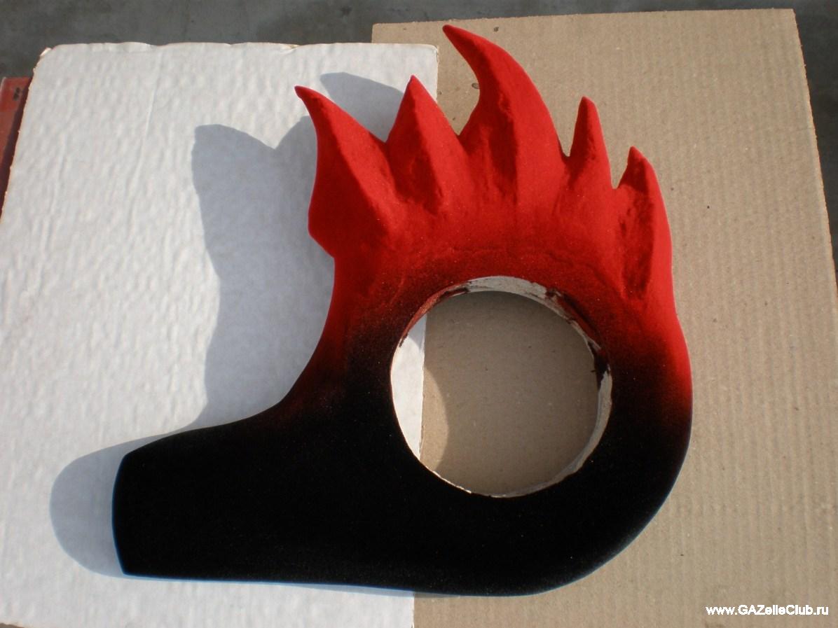

Алексей КО 3 Опубликовано 20 мая, 2009 Вчера доделал подиум для динамика . Выризаеться шаблон из картона, патом пилим фанеру электролобзиком, на фанеру наносим смешенные в определённых пропорциях : строительная пенка , вода и опилки (после высихания - канструкция получаеться почти "железной" ), далее шкурим и наносим шпаклёвку с волокном, после сушки шкурим и грунтуем, окончательный этап - покрываем деталь флоком в 2 цвета ( для увеличения схожости с огнём в принципи можно по краям пламени добавить чуть чуть жёлтого цвета , но я поленился делать дополнительную опиратьцию) П.С : Пламя действительно шероховатое - сделано специально ( О Г О Н Ь не может быть гладиньким - О Г О Н Ь , как не как ! ) , всё что покрыто чёрным цветом - вышкурено под ноль ( поверхность полностью гладкая) . Поделиться этим комментарием Ссылка на комментарий
